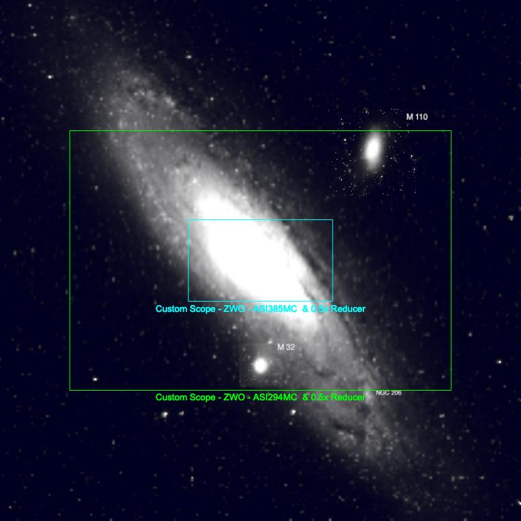

ensuite je vais changer de camera et j'hesite entre ces deux la:
zwo asi385 mc ou asi294 mc en non refroidi vu le prix du simple au double laquelle me conseillez vous? et y a t'il une grosse différence en visuel entre les 2?
Modifié par sombbre
Ce sont deux bons capteurs
Deux différences majeures sur ces caméras :
- la taille du capteur, qui va te donner le champ accessible
Sur cet exemple avec M31, je suis parti du principe que tu mettrais un réducteur x0.5 sur ton Dobson
- La sensibilité : la 294 a de plus gros pixels, très sensibles (c'est l'une des meilleurs caméras à un prix encore raisonnable pour le VA, en attendant la sortie des nouveaux capteurs). La 385 est une caméra plus typée astrophoto planétaire, moins sensible, même si certains font du ciel profond avec de beaux résultats.
Enfin, sur l'aspect refroidi/non refroidi, je l'ai écrit plus haut, je suis passé à une caméra refroidie, mais j'ai tourné 18 mois avec une ASI183MC non refroidie, donc... Tant que tu te limites à des poses pas trop longues (<10 à 15 secondes), que tu prends soin de faire des darks pour enlever le plus de bruit possible et que tu acceptes le bruit qui va forcément rester (pour du VA ça va, le but étant de voir, pas d'atteindre l'image parfaite comme nos voisins astrophotographes), tu vas te faire plaisir.

  Le 28/11/2019 à 14:43, clouzot a dit :
Voir davantage
