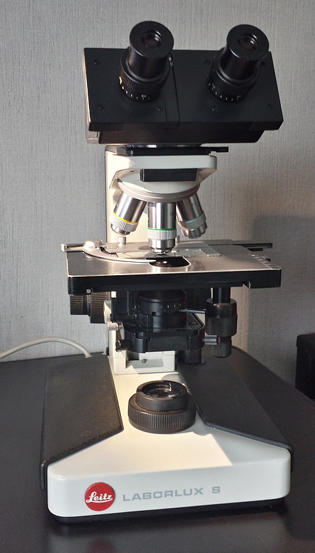

jette plutôt un oeil sur leboncoin, des microscopes de très grandes marques on en trouve pour pas très cher.
J'ai acheté comme ça un Leica Laborlux S pour 100 euros avec la tourelle complète et ses 5 objectifs Leica.
Regarde aussi sur ebay. Sur ces marques : Olympus, Nikon, Leica, Leitz, Zeiss.
C'est quand même autre chose question qualité.

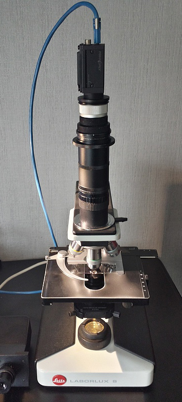

Regarde mon montage, le tout récupéré avec les bagues, Barlow etc.. provenant de l'astro :
Généralement la tête bino (si tu n'as pas une trino d'origine mais bien plus chère) se retire facilement.
Les bagues M42 s'insèrent parfaitement sur ce conique comme tu peux le voir.

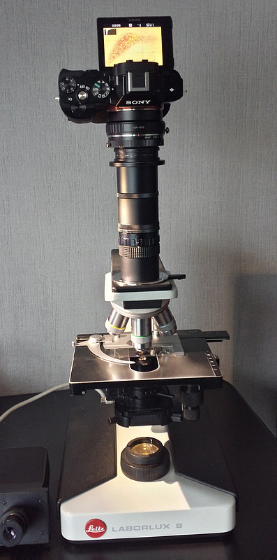

Et avec le A7s :
