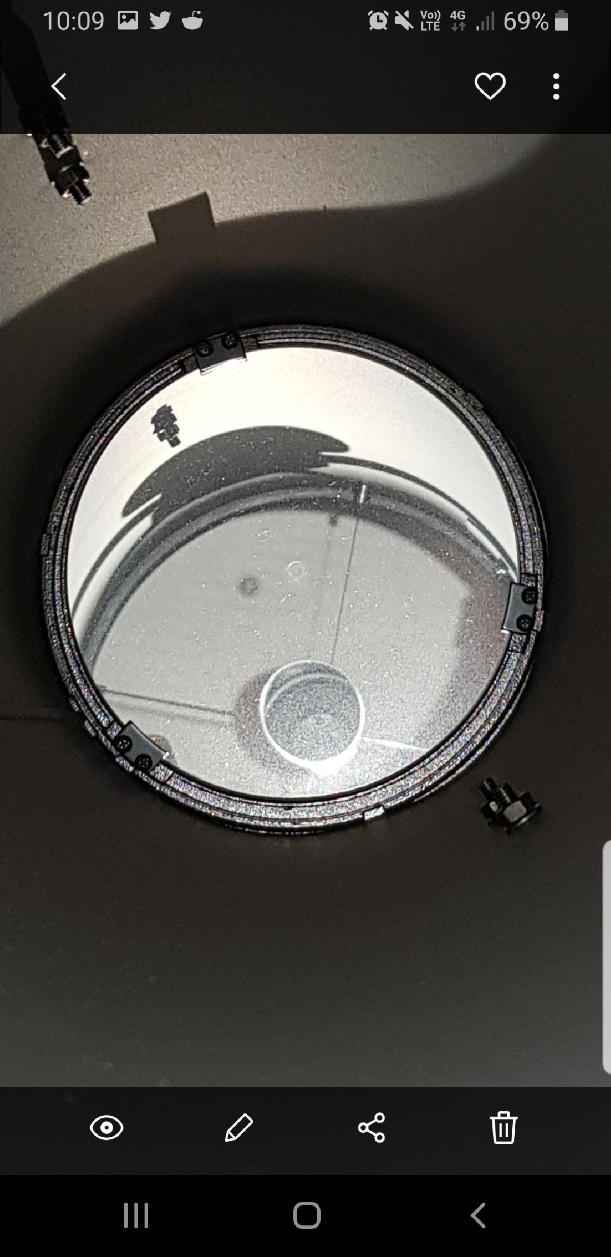

Bonjour, hier j ai sortie mon telescope et puis je l ai rentré suite à la présence de nuage et de ce je pense être de la condensation , de peur de l abîmer. Le lendemain matin j ai observé que cette condensation n est pas partie, donc est ce qu'il de taches de condensation ou d oxydation ?
Merci
Ah et j ai oublie de dire que je l ai sorti aussi il y a 2 semaines et il etait trempé, à cause de la condensation.
Voici la Photo
Modifié par Orion07
L'oxydation est affaire d'années par d'heures. Là, je penche pour des saletés et à ce niveau ce n'est pas grave pour l'observation. M'enfin comme proposé, un nettoyage sera salutaire ... Et bon pour la culture en matière de collimation :)
La saleté s'est accumulée, un nettoyage s'impose car ça brille là avec la lumière à côté, donc ça diffuse.
Il y a suffisamment de tuto pour le nettoyage qui explique les précautions à prendre.

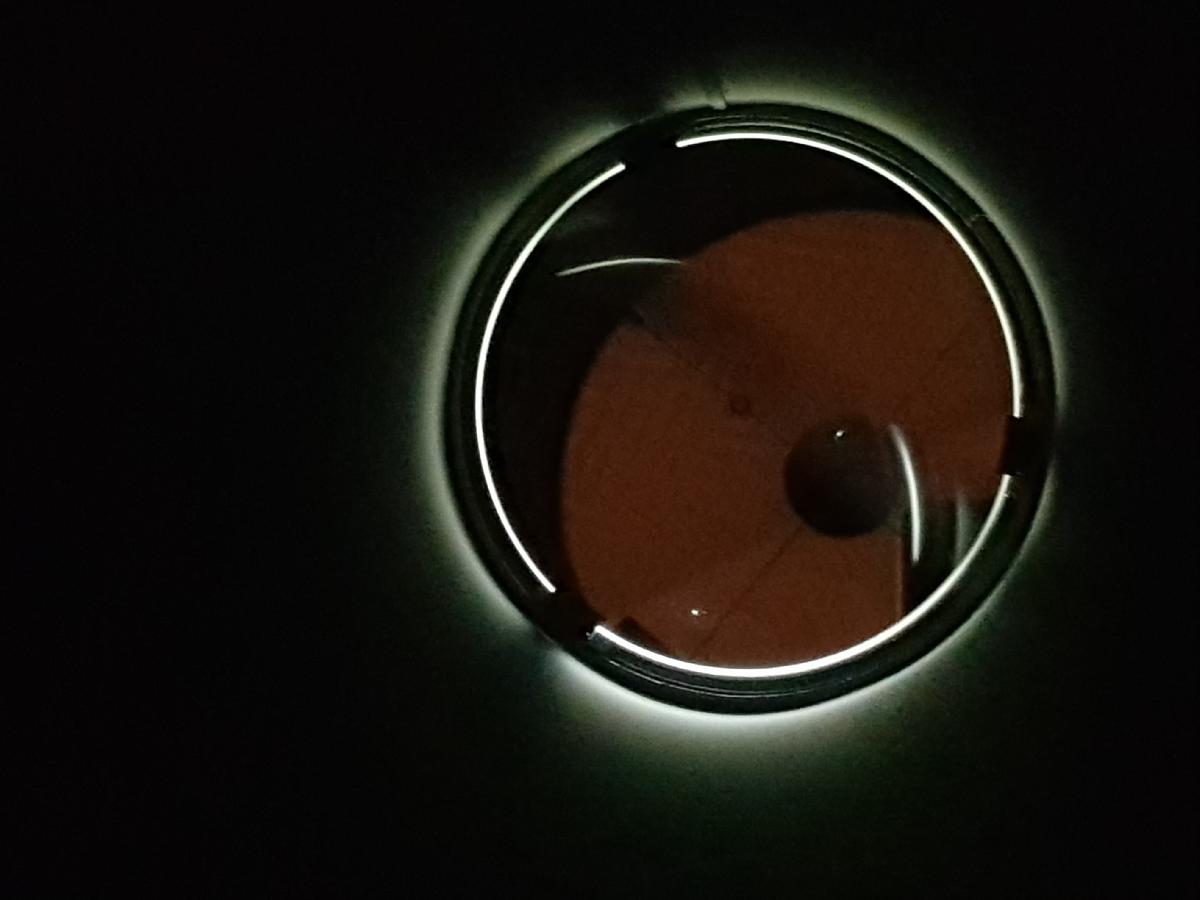

J ai observé ca sur mon miroir, il y en a aussi de nombreuses autres mais un peu moins claire.
Salut
Il est préférable de ne pas laisser s'accumuler la poussière ou autres saletés, le nettoyage en sera facilité, et vu la photo en haut du post, ça lui fera du bien ;)

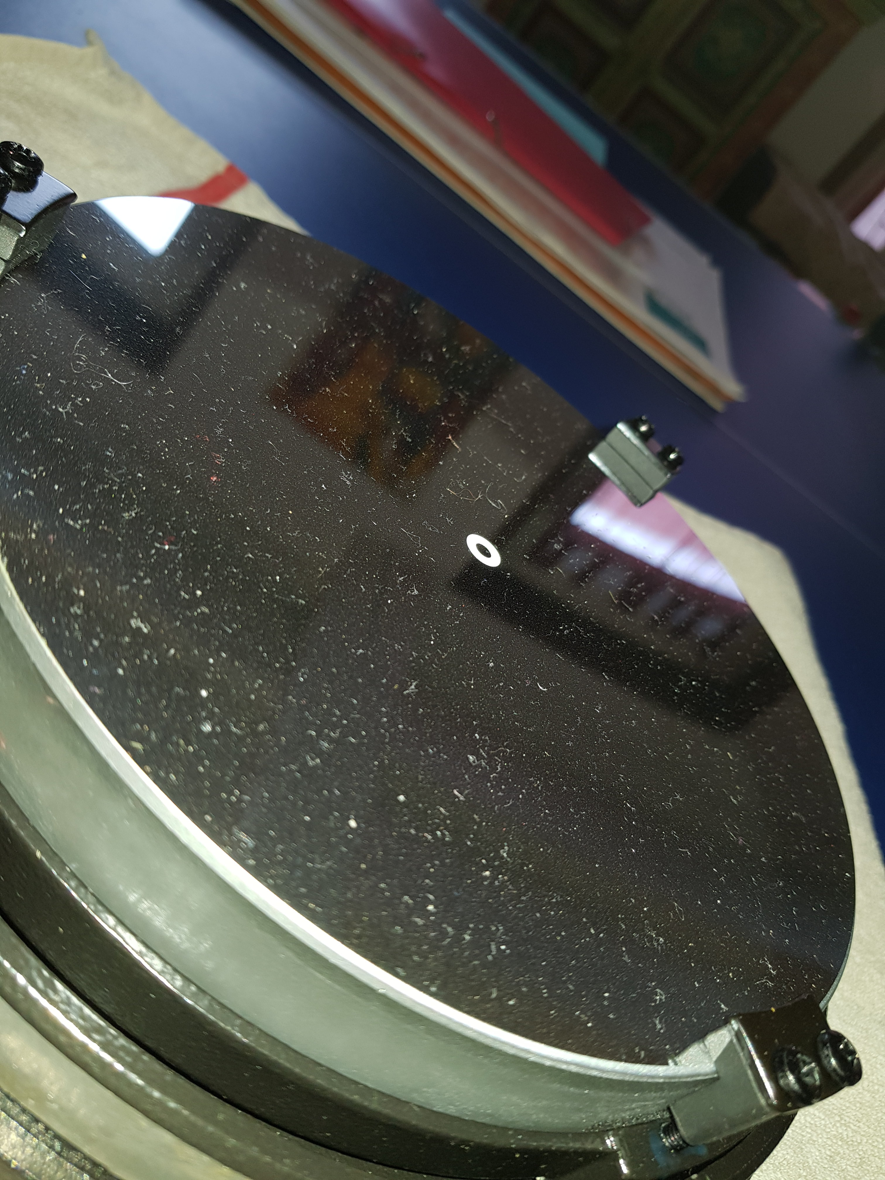

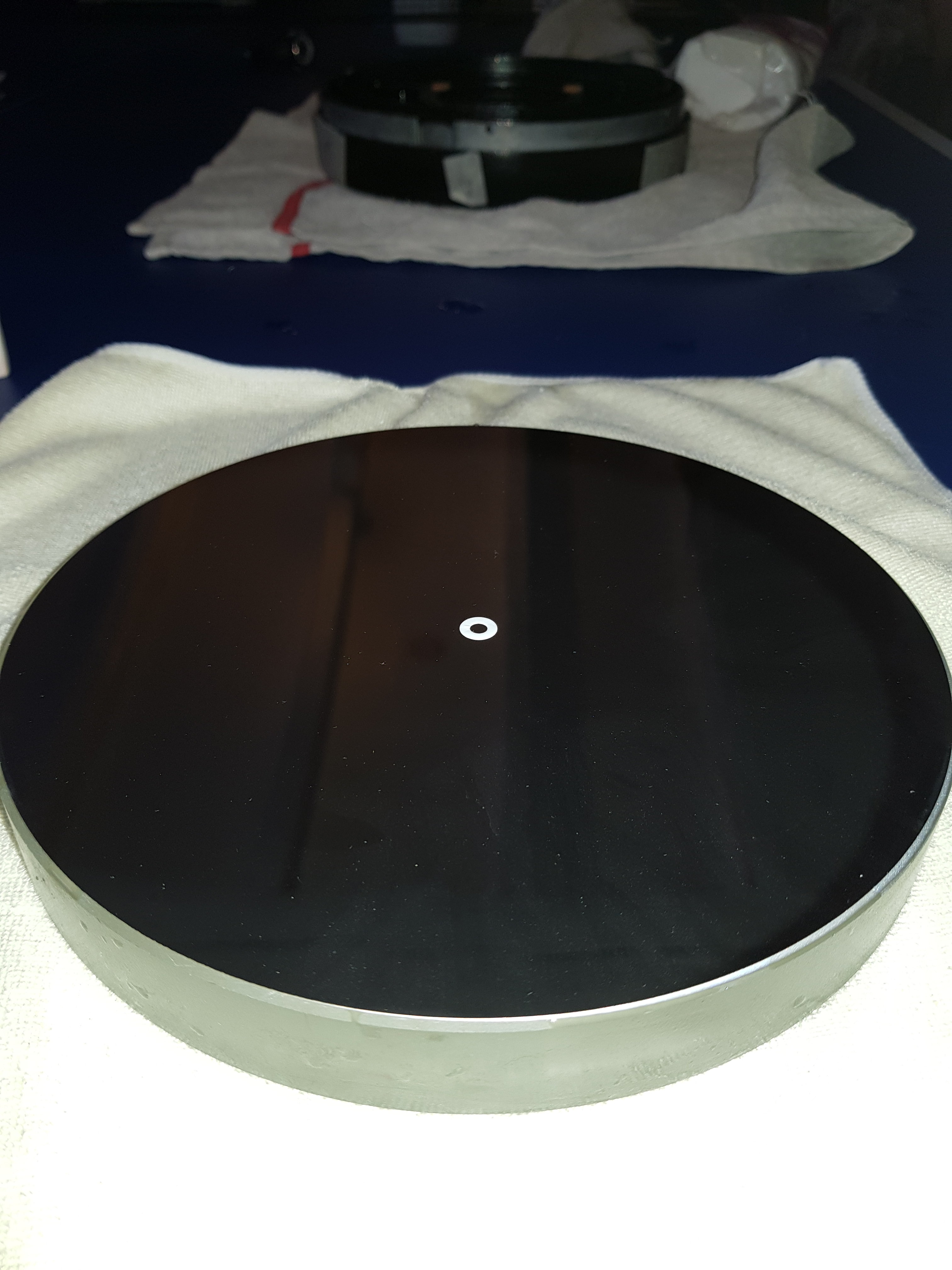

Alors j ai fait le lavage, c nickel20191127_143119.thumb.jpg.6baa508ab93db793e63443a783015e3a.jpg
Avt
Après.
Mais y a 2 taches qui reste et les traces de mon 0assages avec les cotons.
C est nécessaire de refaire un lavage?
