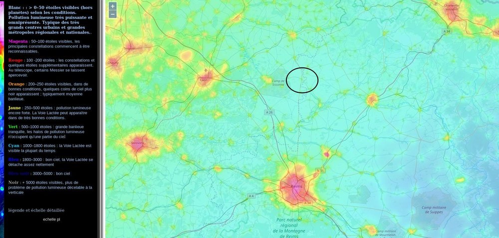

En attendant, je vis dans ce coin la :
Donc voila mon ciel n'est pas parfait je vois bien la pollution de reims au sud, celle de laon a l'ouest et celle de rethel a l'est mais il n'est pas abominable non plus. Et comme je le disais, la mairie coupe la lumière la nuit ... plutot cool.
