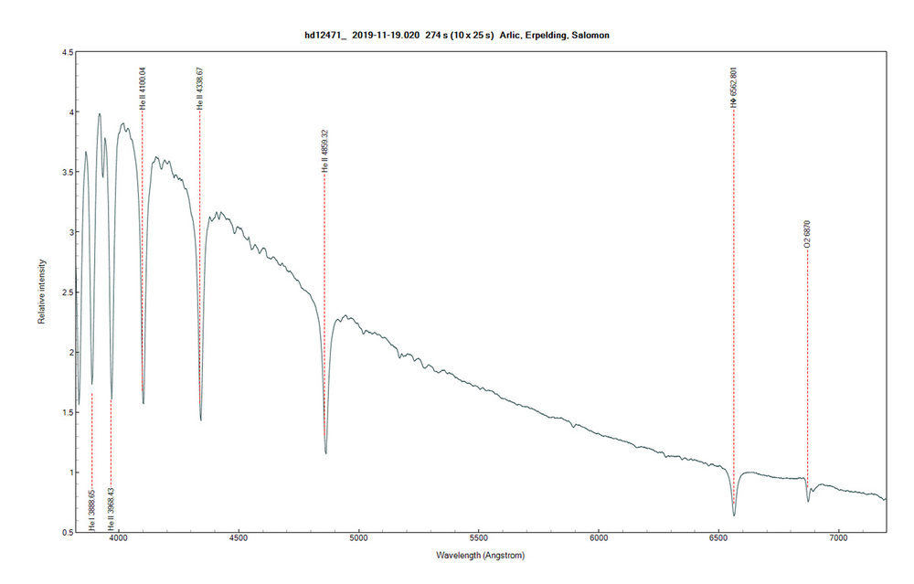

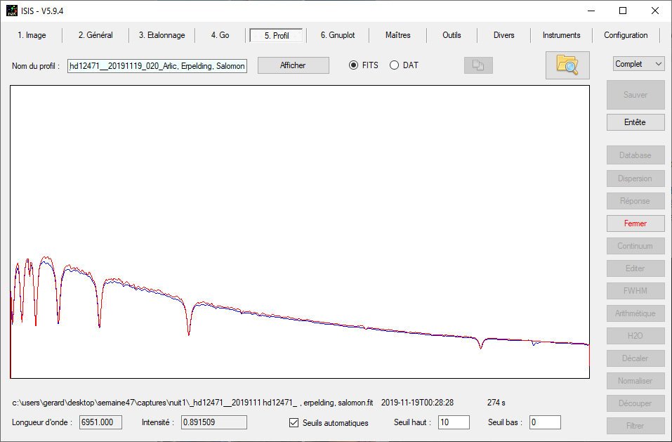

tout d'abord, l'étoile de référence (merci réferencestarfinder :hm:) HD 12471
hd12471__20191119_020_Arlic_-Erpelding_-
puis le comparatif avec une étoile A2V
le bleu ne colle pas parfaitement, je ne parviens pas à faire mieux, sans doute serait-ce mieux avec une Miles mais il n'y en a pas de proches

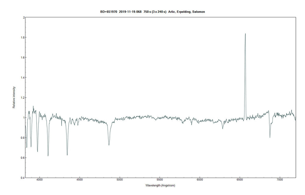

enfin la cible, une étoile Be rarement étudiée
bd_651970_20191119_068_Arlic_-Erpelding_

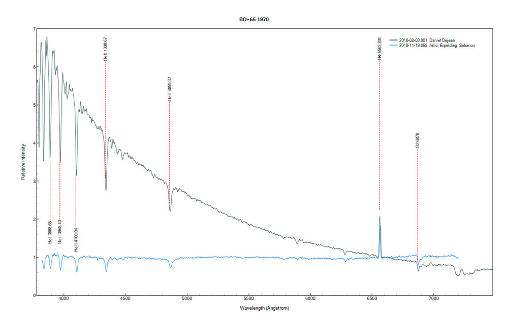

un seul spectre de l'ami Daniel Dejean dans la base de donnée BESS
un gros décalage d'intensité (étoile de Daniel beaucoup plus chaude :o)
pourquoi?

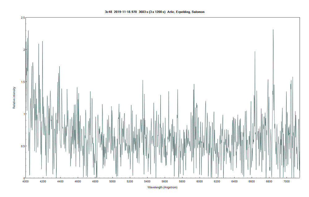

avec un 600 et une Atik 414, on devrait avoir mieux en 20 mn
on était à côté vraisemblablement
à retenir pour une prochaine: imprécisions sur le nommage des brutes, que ce soit sur le guidage ou les objets
faut faire un log par nuit
que du bruit
incapable d'en tirer quelque chose
3c48_20191118_970_Arlic_-Erpelding_-Salo

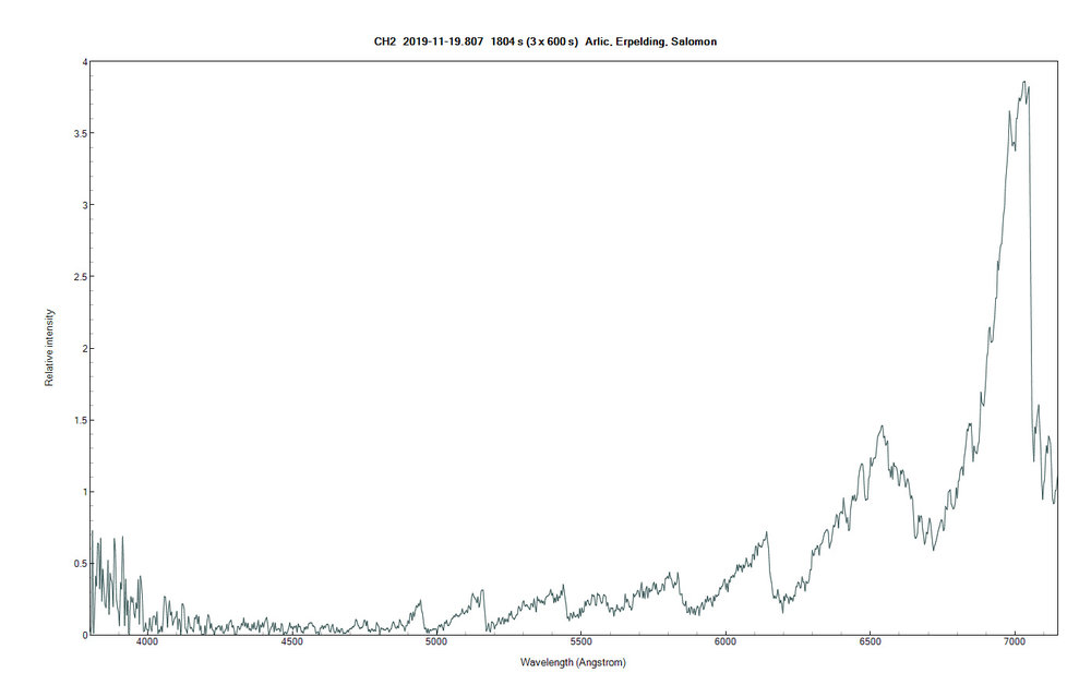

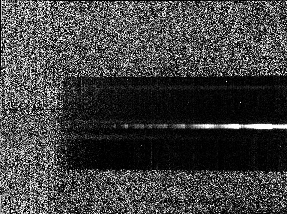

CH2 par exemple
Aladin montre que c'est la bonne étoile qui est sur la fente du spectro
les brutes empilées donnent
avec un profil d'étoile très froide
ch2_20191119_807_Arlic_-Erpelding_-Salom
le résultat semble être une étoile très froide mais pour interpréter, mon seuil d'incompétence est largement dépassé
help miiiiiiiiiiiiiiiiiiiiiiiiiii

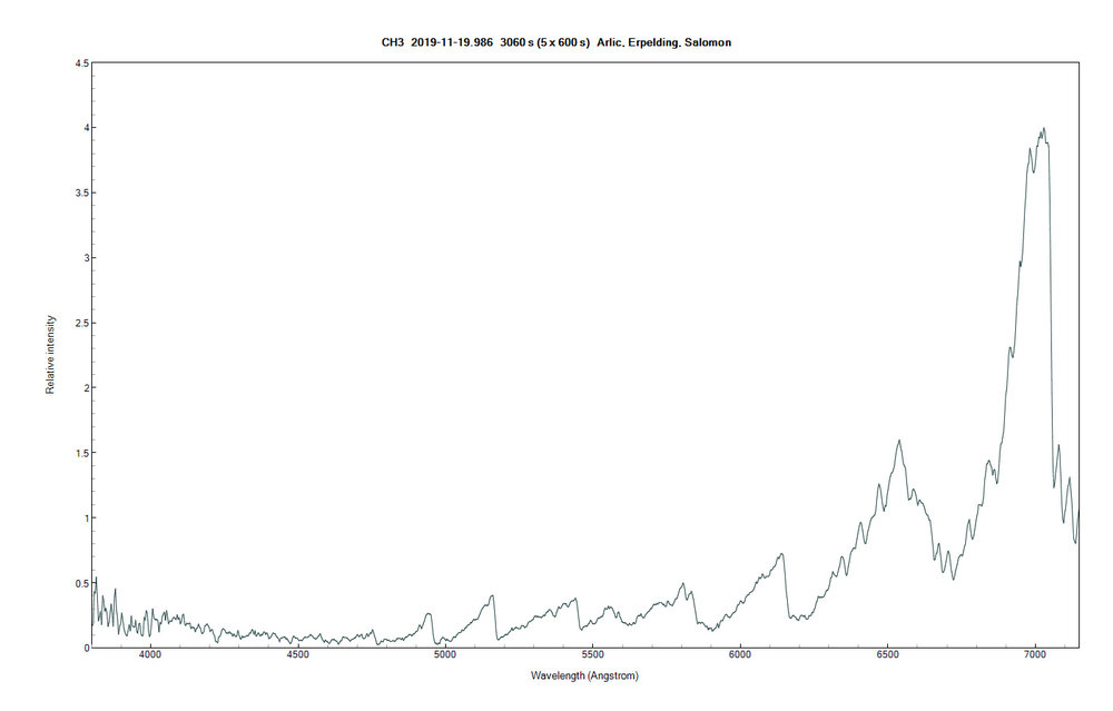

pour CH3 on a quasiment le même profil
ch3_20191119_986_Arlic_-Erpelding_-Salom

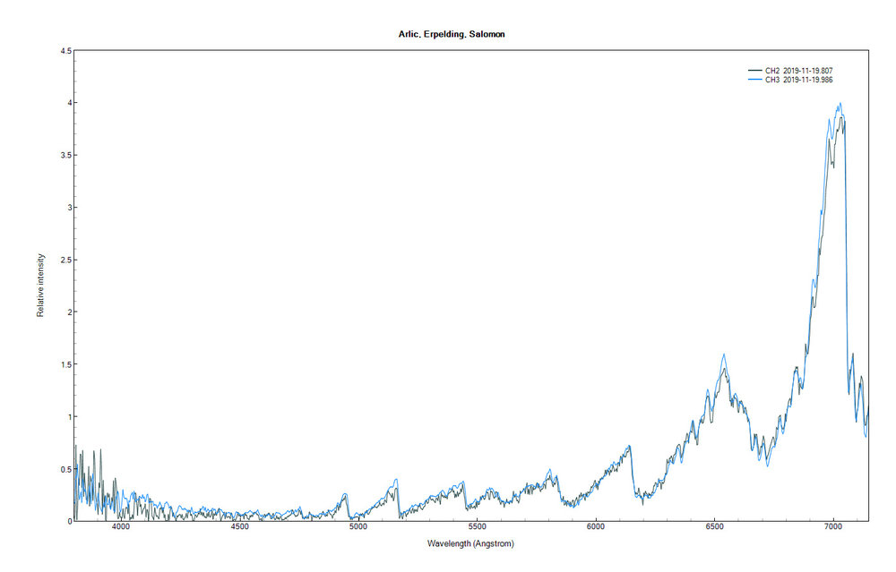

comparé avec PlotSpectra
ch2_ch3_Arlic_-Erpelding_-Salomon_compar
par contre, pour CH3, on a clairement manqué de rigueur en ne sauvegardant que les images d'approche pour le guidage et non les finales
pour CH3, on ne peut affirmer au poil de c.. près qu'on est au bon endroit
dommage :grr

Bonsoir Gérard,
Les raies que tu indique sur ton étoile de référence, c'est pas les raies de l'He II mais toute la série des raies de Balmer de l'Hydrogène.
Pour que les 2 courbes matchent parfaitement, il faut un grand nombre de flat pour optimiser le signal dans la partie bleue du spectre ou les caméras n'ont pas un rendement quantique important, donc perso je fait plus de 40 flats.
Pour 3C48, l'info est là (sans doute que plus de temps de poses permetrait d'avoir un meilleur SNR), mais je pense que l'on peut avoir un spectre moins bruité en resserrant bien la zone de binning sur le spectre du quasar et en prenant de part et d'autre du spectre, une large zone du fond de ciel. Malgré le bruit on distingue bien les raies en emissions correspondant un un Z de 0,3.
Merci Olivier pour ce conseil
c'est vrai que ce n'est pas log de faire beaucoup de flats, je n'en fais qu'une dizaine maxi
il manque le réflexe, prochain coup, j'essaierai les deux façons
