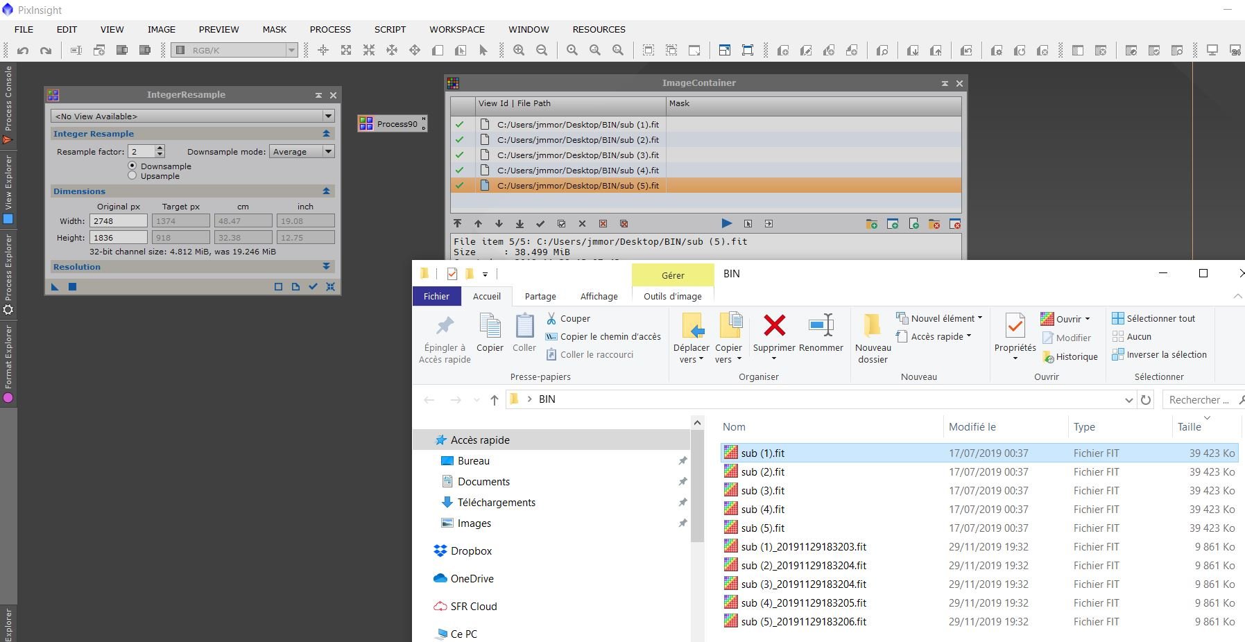

Fallait le dire plus tôt : Pixinsight :)
Process/Geometry/IntegerResample avec Resample factor = 2
ImageContainer pour traitement par lot
Clic et hop
Les images de 9Mo sont celles qui ont été converties en bin2
Iris le fait aussi via l'onglet Geométrie mais je ne sais pas traiter par lot... Désolé

  Le 30/11/2019 à 08:00, Nimbus a dit :
Si je pousse un peu plus loin, ça ne sert donc à rien d'acquérir en Binning 2 pour "améliorer l'échantillonnage" du matos.
Voir davantage
Tout à fait. Les seuls moment ou ça peut être utile, c'est si tu manques de place sur le disque dur, ou si tu veux accélérer le traitement.
Mais je pense qu'on gagne toujours à laisser les images les plus grosses possible le plus longtemps, et réduire à la toute fin si vraiment c'est trop gros. Tu pourrais par exemple mettre une image bin1 à 70% au final, au lieu de 50%...
Romain
En tout cas, vraiment merci pour tes explications. Au final, je me prends sûrement la tête pour pas grand chose mais en ce temps de disette,.... je m'occupe 🤗
Voir davantage
C'est exactement ce que je tente de te dire depuis 2 jours, mais Roch l'a mieux exprimé que moi :)
  Le 30/11/2019 à 12:15, Colmic a dit :
Voir davantage
Tu remarqueras tout de même que la première phrase de Roch est la réponse à ma question...... après....
Modifié par Nimbus
  Le 30/11/2019 à 11:54, Roch a dit :
Oui, ça m'arrive aussi parfois... essaye de transformer ta séquence en .fit avec le logiciel PIPP au préalable, ça devrait aller mieux
Romain
Voir davantage
Merci encore pour ton passage
Alain
