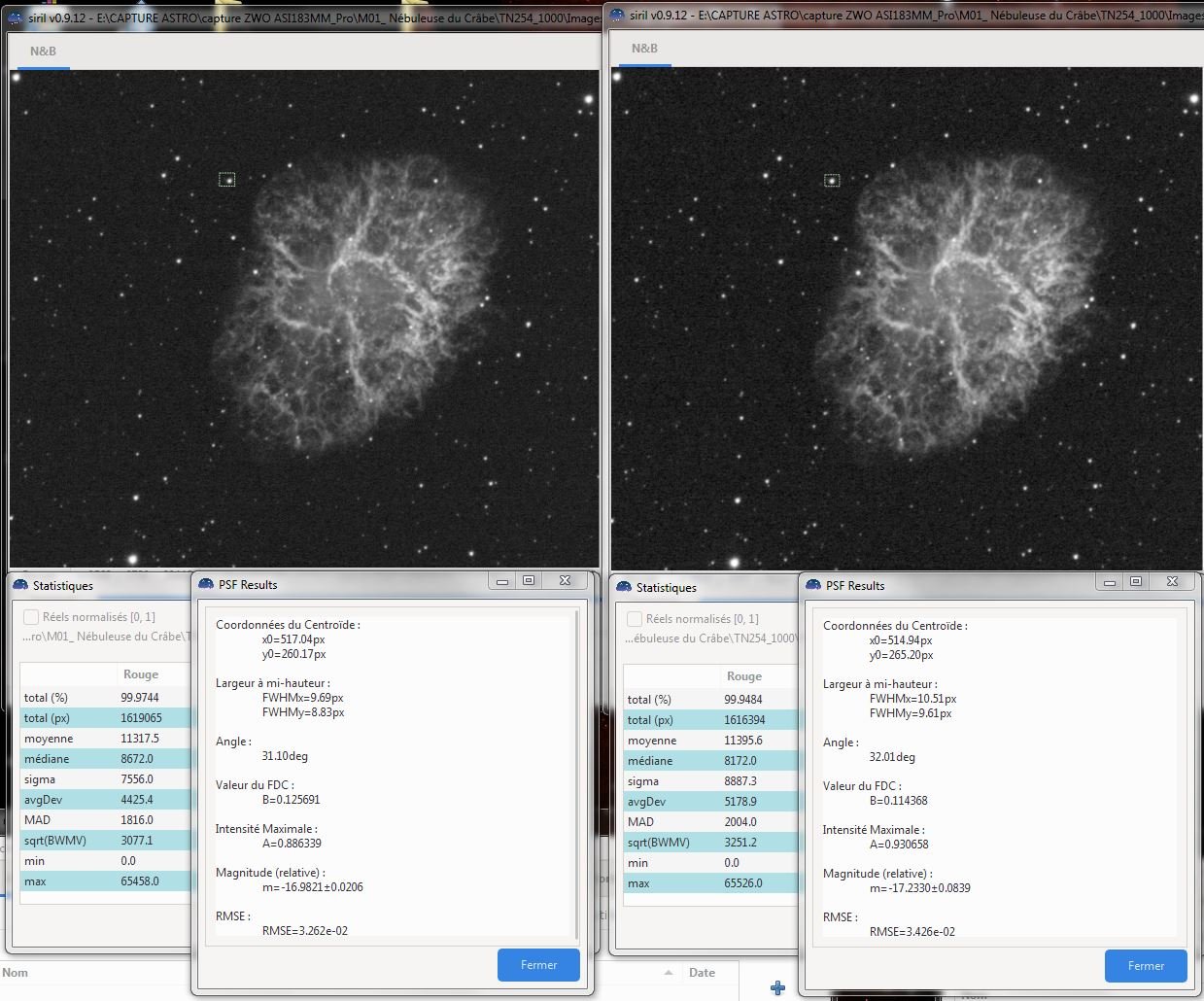

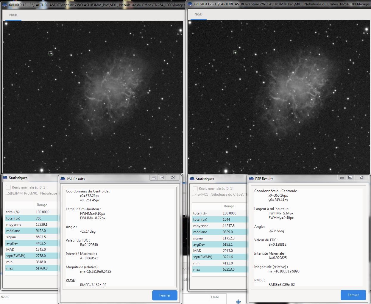

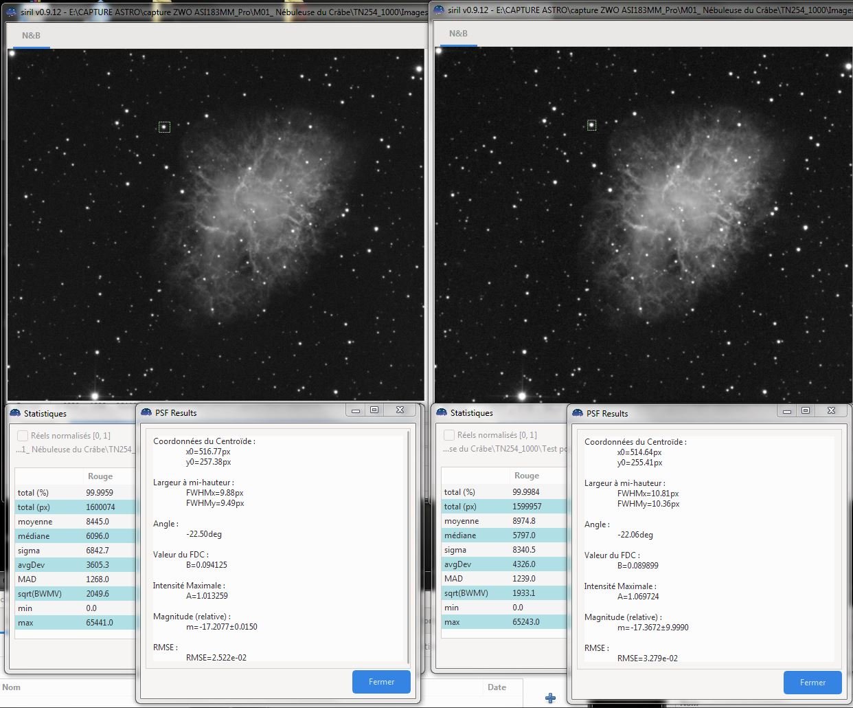

Le 02/12/2019 à 18:27, Nimbus a dit :
bonjour les loups,
Comme convenu, je vous adresse différents clichés (crops) issus de Siril ( après prétraitrement uniquement )pour essayer de distinguer une éventuelle différence entre bin1 et bin 2.
Les statistIques concernent , Halpha,  CLSCCD, et R.
infos :
Newton SW 254/F4  _  AZEQ6GT_  camera ASI183MM _ filtres Astronomik _Ha /CLSCCD  _R B_roue EFW 8 _ guidage DO ZWO  avec miniASI290MM et focuser 1.25"
Le détail avec SharpCap
zoom numérique : cadrage 2744 x 1836
CLSCCD : 20x180s_gain 120 _ offset  0
Ha : 23x180s  _ gain 120 _ offset  0
R  : 7x180s _ gain 120 _ offset  0
B : 9x180s_gain 120_offset 0
-15°C
(Dark,) pas de PLU donc pas de bias
Perso il me semble que les bin 1 sont moins floutés mais difficile à dire.
La bin1 est toujours à gauche et lbin 2 donc à droite. Stats issues de Siril  pour le cliché complet et SPF pour une étoile test.
Sincèrement  par rapport au niveau des clichés que je recherche et de mes capacités du moment , je ne sais pas comment analyser ni quoi dire . Avantage peut être pour bin1.
A vous de travailler ;)
Astromitiés
Alain

CLS CCD
Ha
R
