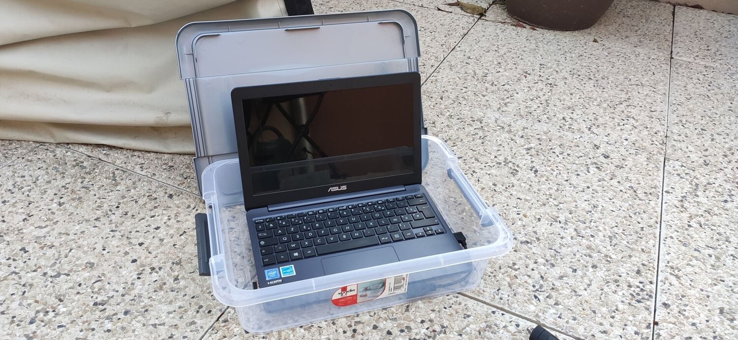

j ai la même config en nomade je prends contrôle à distance sur mon ordi portable ou tablette
y’a deux solutions pour ça :
1/ créer un réseaux wifi adhoc avec le minipc, parrait que ça marche mais j’ai jamais réussi, et ça me rassure pas car si y’a le moindre truc qui plante au démarrage du pc si on a pas d’écran c’est cuit on peut remballer
2/ ajouter un mini routeur dlink qui va créer et gérer ce réseau, j’utilise ça depuis 2 ans, c’est hyper stable et ça fonctionne nickel
L intérêt majeur est de pouvoir fermer son portable et ne pas avoir besoin de l’alimenter toute la nuit

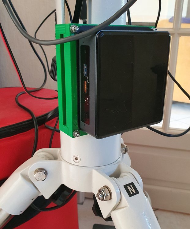

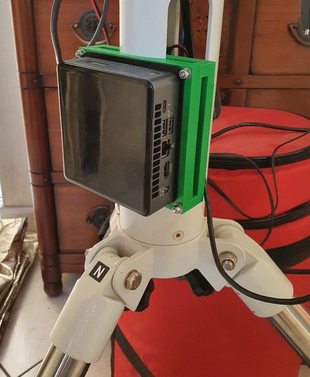

PC: moi j'ai pris un NUC i3 bnk (core I3) et jusque là je n'ai jamais eu de problèmes (capture seulement).

L'écran près du NUC devient utile:
  • quand windows lance sans prévenir une mise à jour et qu'on arrive pas à se connecter au lancement...
  • pour la MAP de la caméra de suivi et toutes opérations faites "au pied du scope" comme la MES avec Polar machin par exemple.

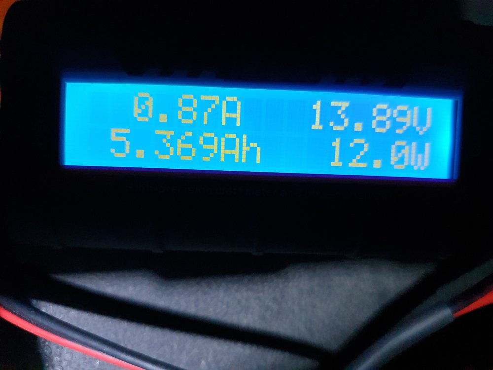

Pour ceux qui ont choisi l'option NUC (ou mini PC équivalent), est-ce que l'alim en 12V suffit ou vous avez préféré passer aux 19V recommandés ?
J'ai lu des retours contradictoires à ce niveau, mais ça dépend probablement du CPU (est-ce un i3 i5, ou un modèle moins gourmand...) et de la charge (simple acquisition de brutes, ou bien le PC fait tourner Sharpcap PHD TheSkyX et autres en parallèle tout en livestackant)...
@clouzot sur les modèles que j’ai (eu) c’est que du 12v et tous les softs que tu cites fonctionnent.

Merci @JMDSomme et @Malik pour vos retours.
J'avais lu des avertissements sur l'alimentation des NUC, en particulier avec des batteries 12V type booster auto, où la tension peut être assez...théorique, et plonger quand la batterie se vide, ce qui fait complètement planter le NUC. Certains conseillaient même de mettre un convertisseur 12V-19V.
Mais j'avoue que la perspective de me mettre bien au chaud avec le Mac (ou un iPad, mais le mien est antédiluvien) pour contrôler le NUC est assez séduisante (câble ou wifi, ça dépendra de l'épaisseur du mur...)

Bon, faut quand même une alim "solide" qui tienne 11V mini... sinon à un moment donné ...
C’est sur...
Je vais mesurer mon powertank (Celestron) pour vérifier qu’il se comporte bien comme prévu (il devrait être régulé)
il y a 47 minutes, clouzot a dit :
j'ai un.petit doute là dessus, mais c'est pas bien grave :
- les Lithium-ion nécessitent un régulateur pour faire 12V car chaque cellule fait autour de 3V8 (3V5 vide et 4V2 pleine) donc ça ne tombe pas sur un nombre entier de cellules. Il faudrait 12V ou 11V5 à vide et 13V 5 pleine.
- par contre avec les LiFePo4, (et il me semble bien que Celestron en fait) on tombe sur un nombre entier de cellules. Donc plus besoin de régulateur d'autant que la tension est très stable en décharge, bien plus qu'une batterie au plomb. Donc peut être pas de régulation comme une Li-Ion, mais pas nécessaire non plus.
