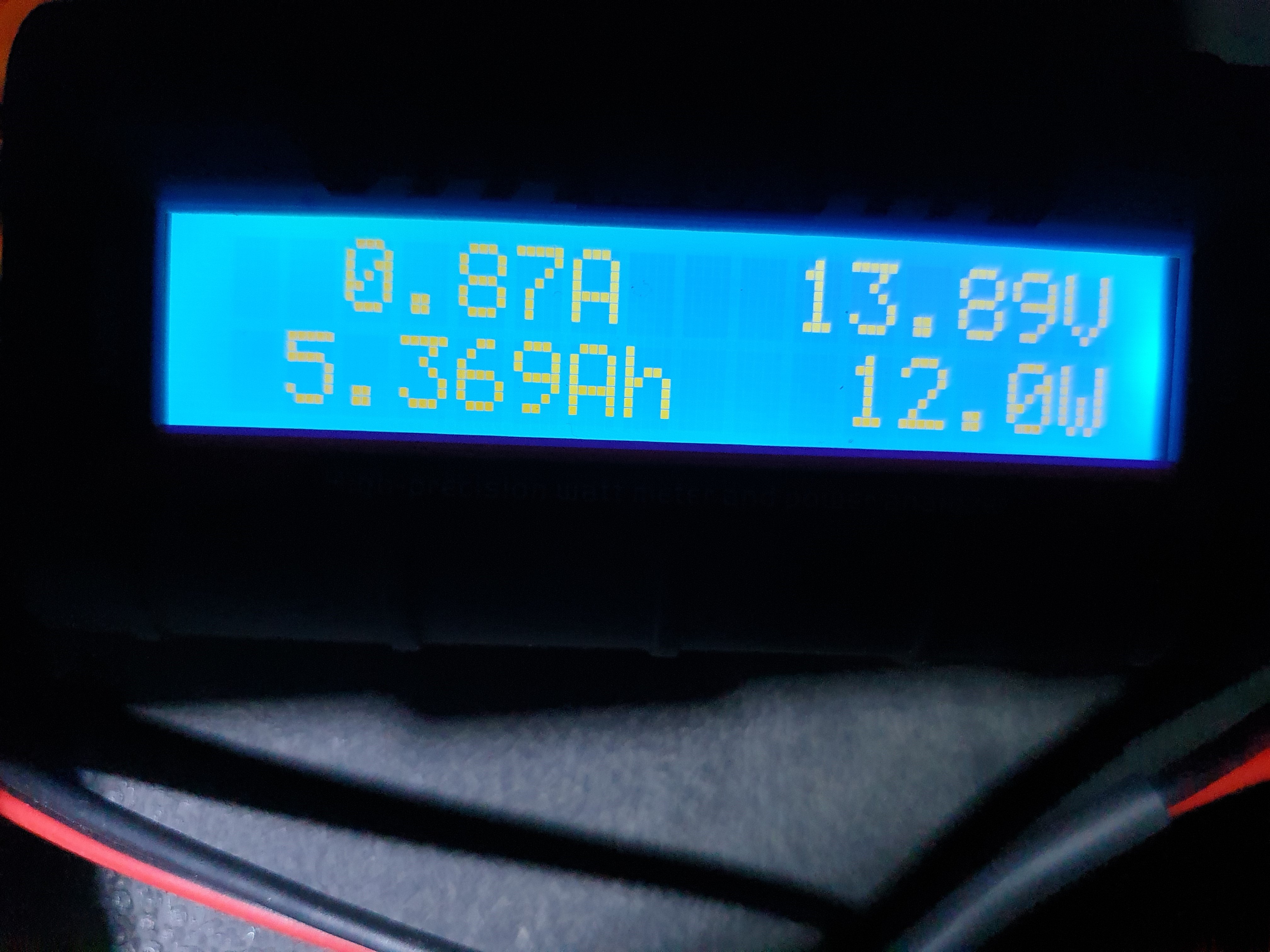

Ci-dessous la conso en fin de session : 5,37Ah

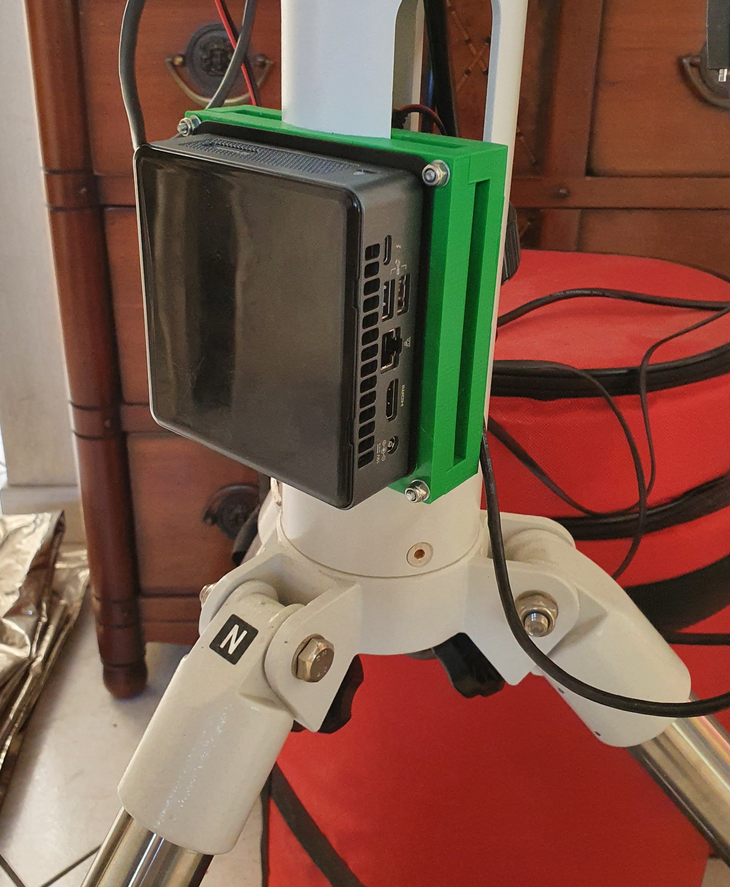

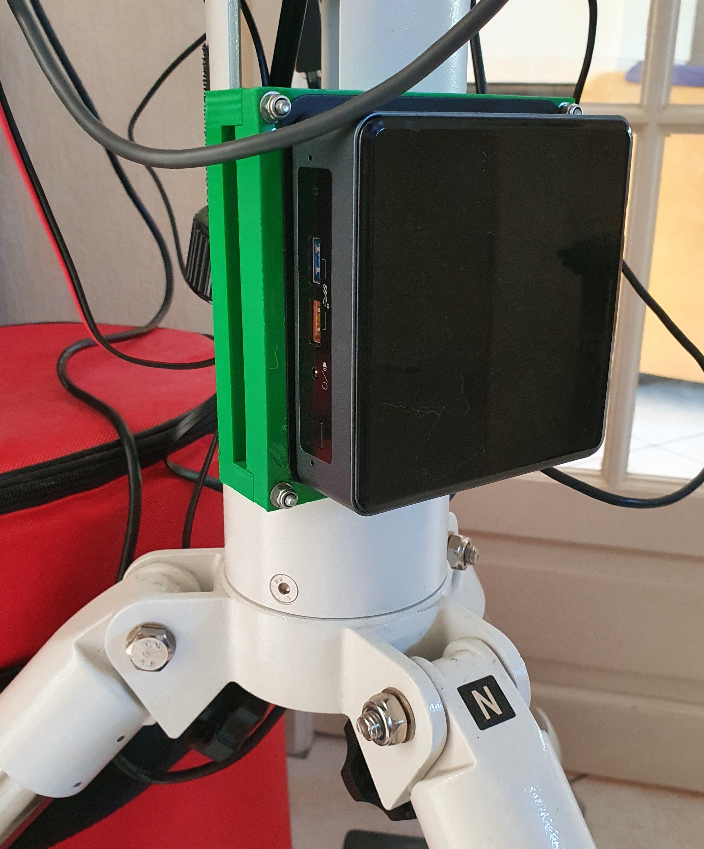

Joli montage VESA en tout cas
J'ai conçu ce support avec un modélisateur 3D puis je l'ai fait imprimer en 3D :)

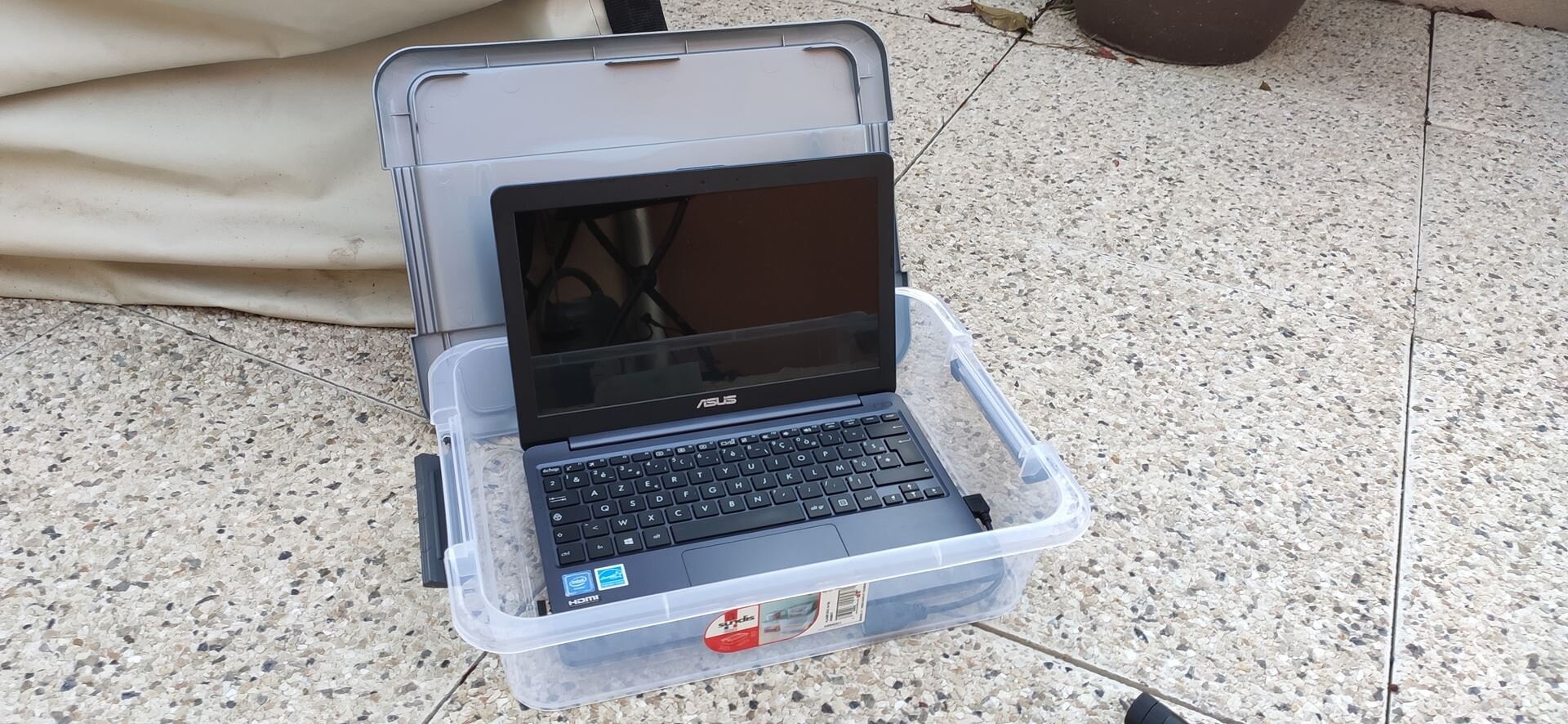

Celui que j'utilise depuis 2 ou 3 ans est un ASUS L203N et il va super bien pour ce genre d'application : 11.6" Intel Celeron N3350 - 2,4 Ghz - Ram 4 Go - SSD 32 Go + DD 32 Go. Ca fait tourner sans accroc APT et SGP, CdC, PHD2pour la partie acquisition, Astroart et Iris pour faire quelques contrôles en cours de séance (FWHM, 3 sigma sur fond de ciel). Son seul défaut, pas de prise ethernet mais ça le fait avec un adaptateur USB. Tout le matériel est connecté sur un hub USB alimenté en 12V, il n'y a qu'un câble USB qui va au PC. Je viens de lui ajouter un super kit high tech pour le rendre étanche :)
