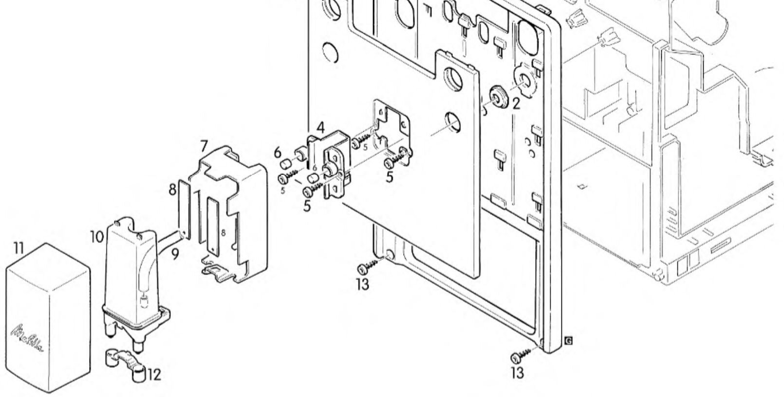

Le 28/03/2020 à 18:38, Subwoof a dit :
Café plutôt orienté vers l'amertume que l'acidité
un "bon" café n'ai jamais acide, ni un café bas de gamme
sauf si: (plusieurs pistes à explorer)
1/ ton eau est calcaire et ou acide^^
2/ tu n'utilise pas le filtre ou que tu ne le change pas régulièrement (si ton ph est élevé)
3/ si le bac à eau n'est pas nettoyé régulièrement
4/ ta machine n'est pas propre ( la procédure de nettoyage automatique de la caffeo ne suffit pas, il faut démonter et laver la pièce N°10 sur l'image)
avec tous ça si ton café est encore acide, il faut consulté un médecin ^^
