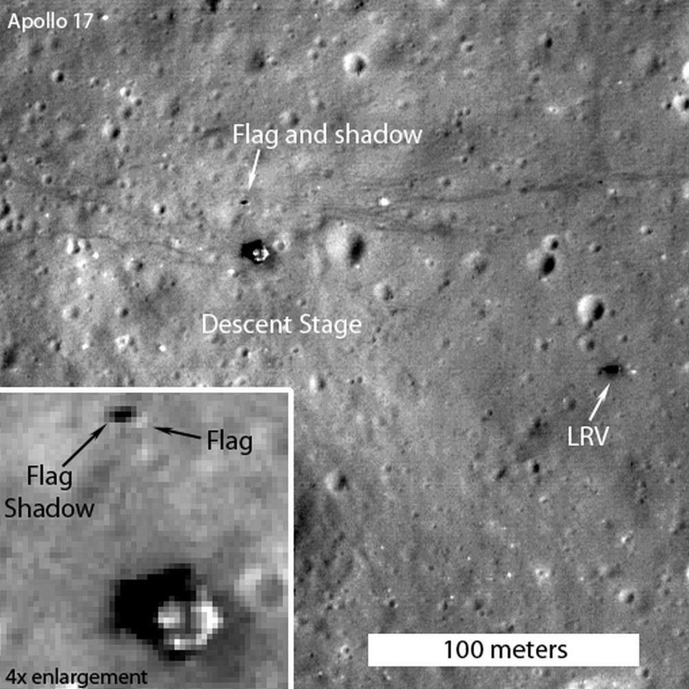

Quel matériel (téléscope) faudrait il pour apercevoir (dans un oculaire,pas en photo) un drapeau américain, planté par les différentes missions Apollo, sur la lune depuis la Terre ? (juste discerner la forme à coup sûr, je ne parle même pas de la couleur)...
À vos réflexions !.. 😉😉🤔🤔
D'après la photo du lro, si la forme a côté est le reste du module lunaire, la taille du drapeau doit faire environs 0,5m. Un télescope de environs 500m de diamètre sous un ciel sans atmosphère devrait y arriver.
... ouais, donc impossible pour l'instant, avec les télescopes terrestres !... je m'en doutais un peu... je voulais l'avis d'experts ! 😉😉
Par contre, je ne savais pas que le drapeau américain était devenu blanc avec l'exposition au rayonnement solaire.
Merci pour ce lien internet intéressant.
