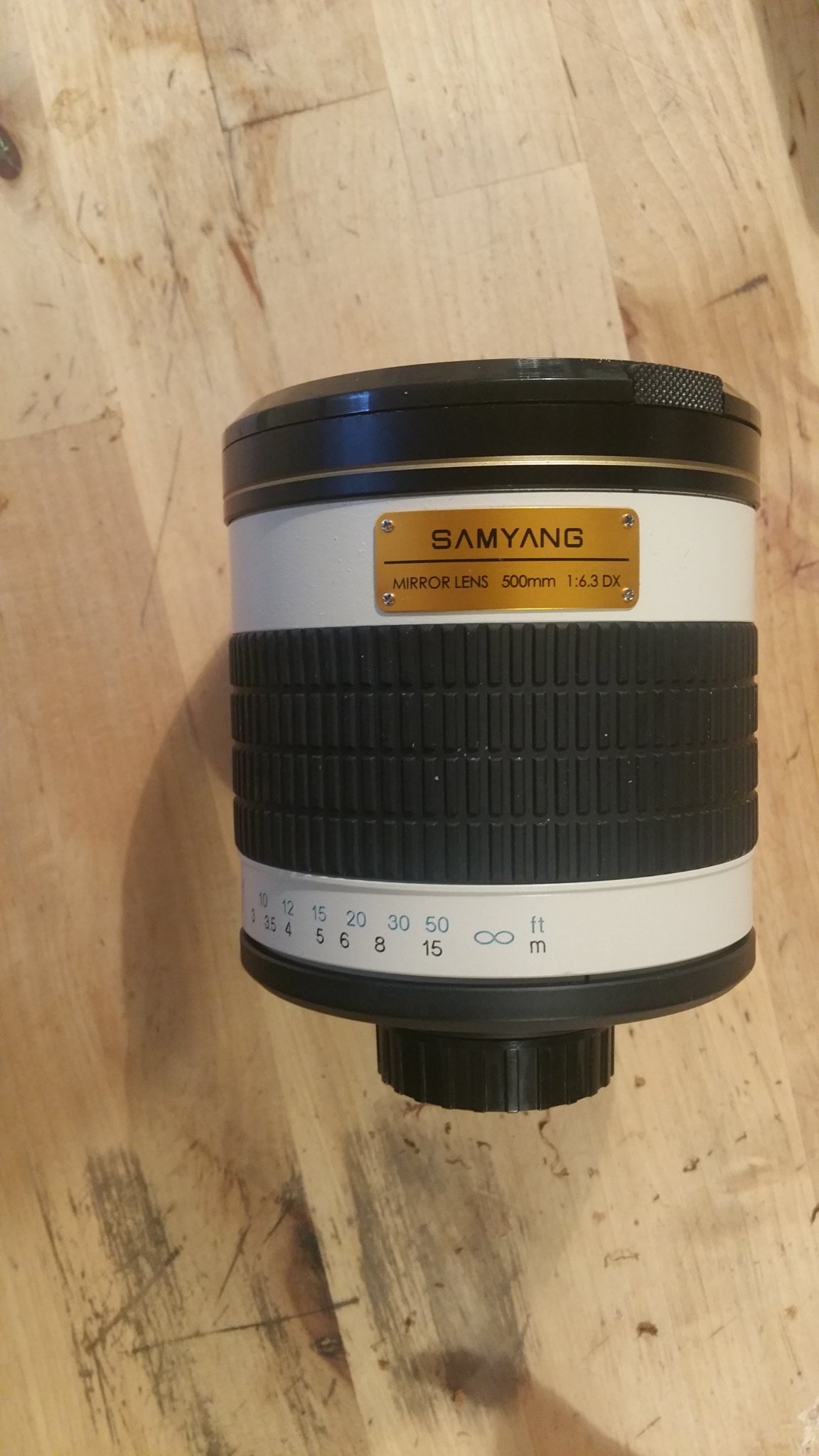

Je me galère à faire la Map avec mon Samyang 500. Je n’arrive  pas à avoir d’etoiles bien rondes....au mieux elles ont une forme de petites croix. Je suis sur un Canon 1300d defiltre partiel. J’arrive sans problème à faire une mise’ au point à l´infini en diurne. Ce pourrai il que ce soit du à mon defiltrage ?? Ou alors je suis simplement un quichaillon de la mise au point??
Merci d’avance pour vos retour d’expérience

Si c'est celui-ci
La map est très très difficile.
As-tu essayé de te faire un masque de bahtinov?
Sinon, j'ai vu un gars qui avait imprimé un truc pour faciliter la map, je crois que c'etait astrokraken ou que le gars avait commandé à astrokraken.
Retrouvé :
http://cizirf.blogspot.com/2018/02/customiser-le-samyang-500mm-pour.html?m=1
Edit: en fait, c'est toi :)
edit2: j'ai  démonté le samyang 1 fois et le primaire est collé et est serré par une bage en métal, peut être qu'il y a une containte.
Super Guillaume. Je regarde le liens que tu m’as envoyé. Oui je m’en suis fabriqué un Batinov. Mais pas aisé non plus!! Je vais peut être penser à regarder Le primaire....
Il y a 5 heures, Guilaume a dit :
Si c'est celui-ci
Retrouvé :
Par contre Guillaume si tu as deux trois trucs pour le démontage je suis preneur 😁
Il y a 4 vis au cul de l'objectif, en les enlevant, on arrive au dos du miroir qui est maintenu par une bague avec un frein fillet. Je n'y ai pas touché.
Sinon, pour désolidariser les 2 parties de l'objectif, il faut retirer le cahoutchouc de la bague de mise au point, on arrive alors à une bande adhesive couvrant le mécanisme de mise au point.
Peut-être est-ce la mame de schmidt qui est contraint ou les lentilles du correcteur à la sortie. Peut-être est-ce un autre problème.
