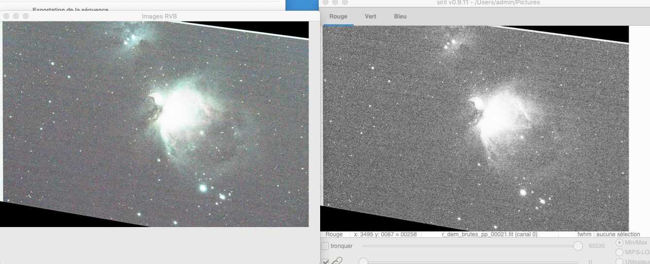

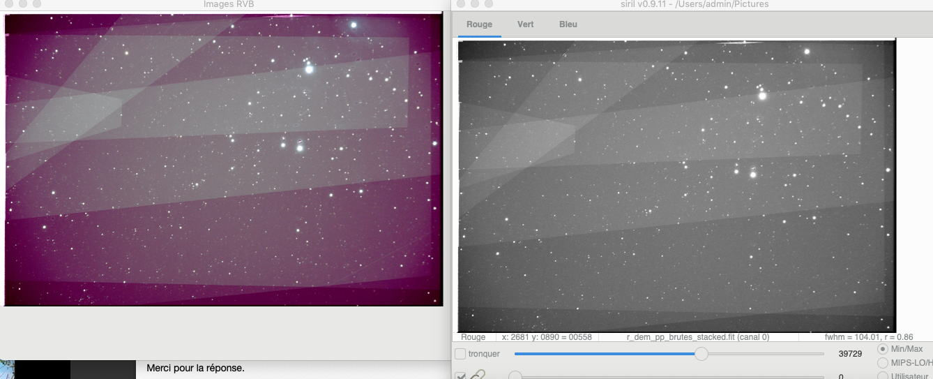

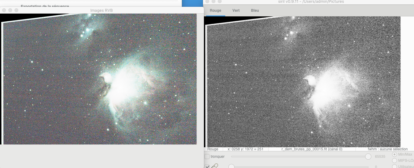

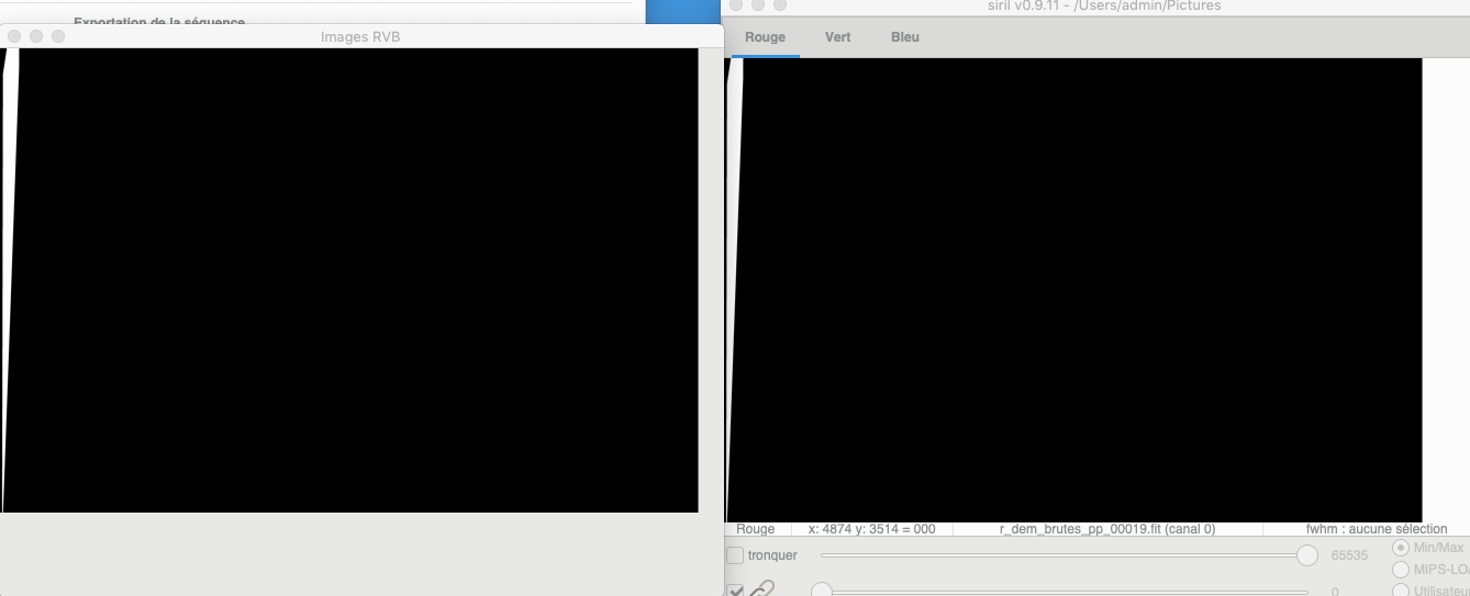

Je relance un peu ce sujet, après de nombreuses tentatives en changeant de méthode de prétraitement, d'empilement, d'alignement etc, je n'ai toujours pas réussi à aligner correctement mes différents masters.
En changeant les images de références, je me rends compte que les précédentes démarches ont donné des trucs comme sur les images jointes.
Quelqu'un saurait m'expliquer d'où ça peut venir ?
Je n'utilise pas les scripts, j'ai jamais pu les faire fonctionner

Pour ceux qui passeraient par là un jour et qui auraient le même problème, sachez que c'était les flats le soucis.
Sans flats, l'alignement et l'empilement ont pu se faire.

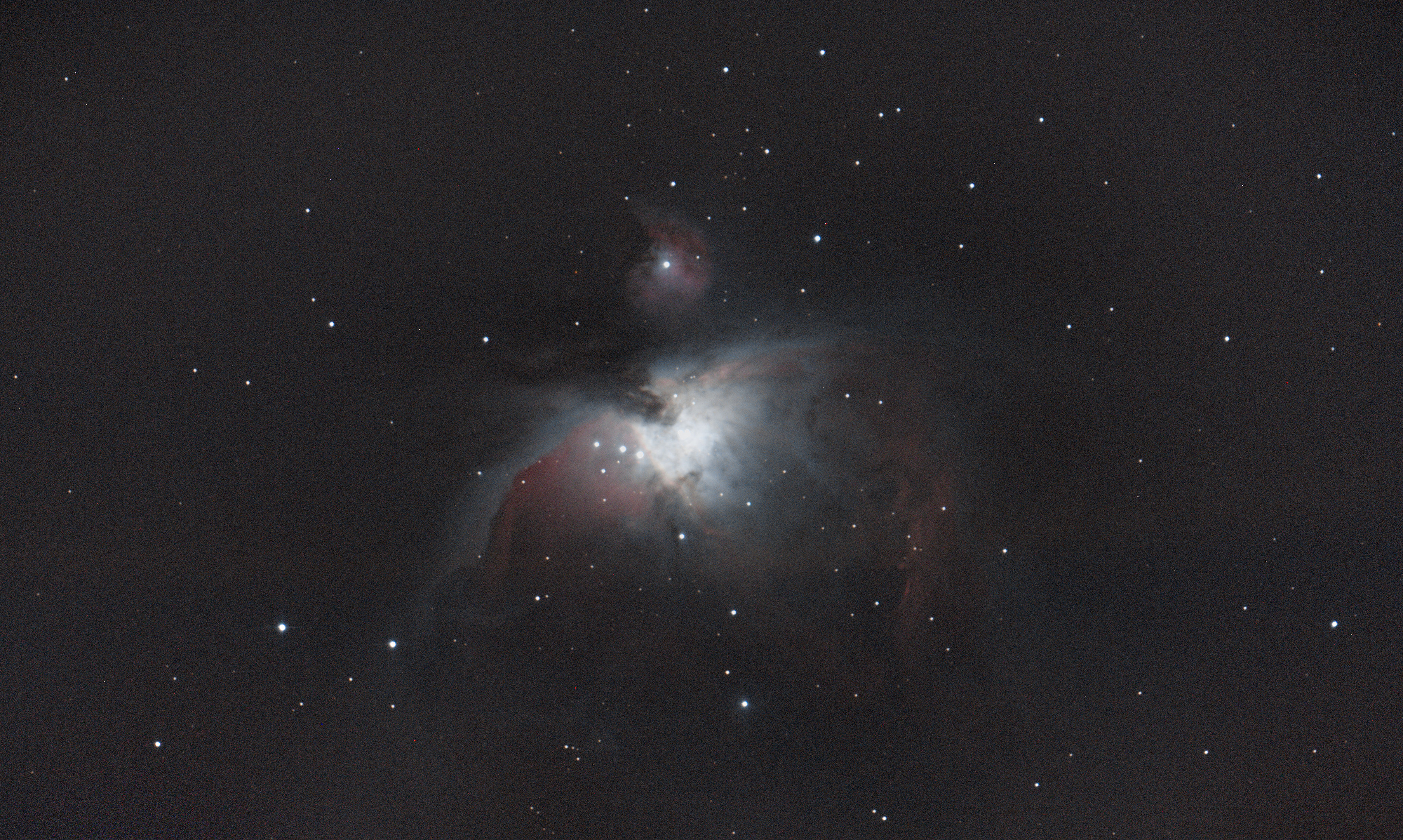

Bonjour. Je suis sur Mac aussi et j'utilise Siril avec les scripts : Tout se passe bien, c'est automatique et super efficace à partir des images RAW. Pré traitement APN qui peut se faire avec ou sans les flats darks et offsets.
Est ce aussi votre méthode?
En pièce jointe un petit essai de ce soir (4 x 60s), sans rien d'autre, mon objectif était de tester mon correcteur de coma...
L'image a été traitée avec Siril en utilisant le script puis étalonnage des couleurs, histogramme et enfin un petit passage dans GIMP.
J'espère faire de belles photos très prochainement !
Cordialement
Jérôme
