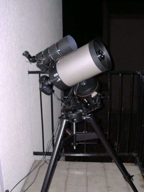

Je comptais "couvrir" l'événement en grand champ avec le C5 F6 sur la monture LX D75, et faire une série plus détaillée avec le NexStar8, mais en fin de compte, j'ai tout mis sur le N8. L'avantage étant de pouvoir utiliser le tube de plus faible focale pour centrer et guider l'autre. Voilà le système final en action, sur le balcon :
Le N8 est équipé du D60 défiltré, avec séquenceur TC80-N3 pour piloter les poses.
En piggy, le 350D et le Rubinar 500mm F5.6, pour la vue d'ensemble.
Juste deux fils qui partent vers l'intérieur, l'alimentation secteur du 350D et son câble de commande par le PC. Le N8 est en autonome sur ses batteries, le D60 tient un moment avec sa propre batterie.
Ainsi, je pouvais refermer les volets pour piquer un petit roupillon entre deux contrôles, sans que le chat (Puce de son nom) d'une voisine ne puisse s'installer dans le salon en grimpant sur le figuier et en sautant sur le balcon, comme à son habitude pour me tenir compagnie la nuit :)

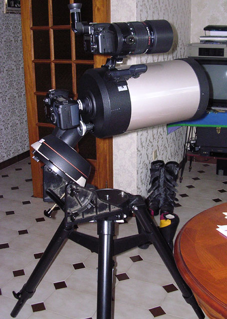

Le système dans la matinée, avant que je ne démonte tout pour ranger :
On constate que le porte-à-faux est important, et de fait, l'ensemble n'est pas très stable :confused:
La monture du NexStar a toujours la Parkinson, et suit comme une patate. J'ai dû rectifier la visée assez souvent.

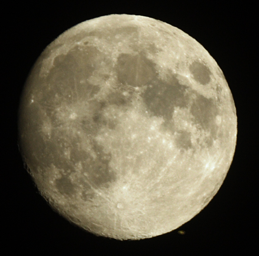

EOS D60 défiltré, 1/200s, 200asa, balance des blancs custom.
NexStar8, séquenceur TC80-N3.
Premier jet, brut de décoffrage :
réduction à 640x432
La même, en 1024x688
Les mêmes, mais après centrage sur Saturne et retouches de la planète sous PhotoShop :
640x432
1024x688

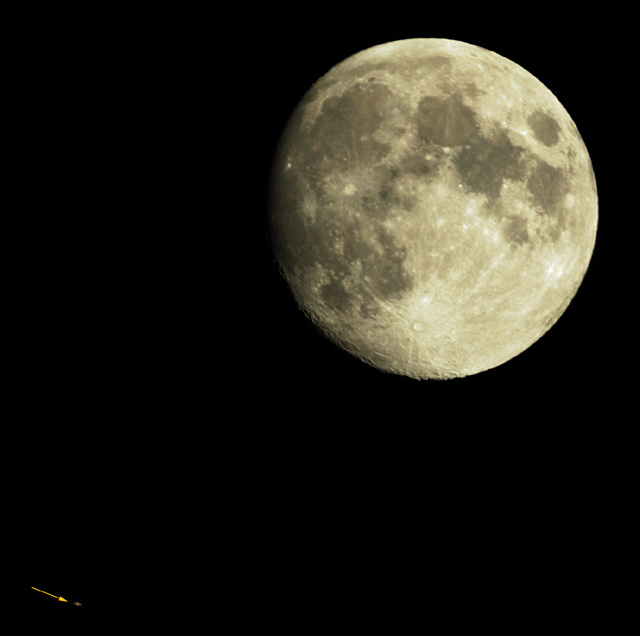

En voici une, retouches PhotoShop pour remonter Saturne et équilibrer la Lune.
EOS 350D, 1/200s 200asa.
Rubinar 500mm F5.6
La même en 1381x1372
Je recherche celles de la fin et je reviens :)
Voici l'avant-dernière, celle de 04:00:30, crop pleine taille :
Et la dernière, de 04:07:03 :
