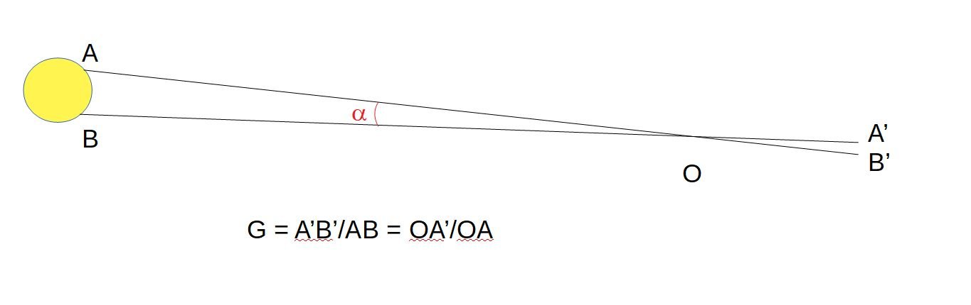

Alors, pour ne rien rater, si j'en retourne à mes bases d'optique et que je te joins un croquis avec un grandissement, je vois pas bien à quoi correspond le G² et le grandissement d'angle, peux tu m'éclairer :1767989578_Hauteurdevue.thumb.JPG.29323ceed5eae3d2c74310e522acc4fc.JPG

On va simplifier, car c'est un peu ardu pour ceux qui ne sont pas matheux.
Un système comme un télescope "parfait" est afocal : il est assimilable à deux lentilles minces de révolution, d'axes confondus et placées de telle sorte que le foyer-image de la première (objectif) soit confondu avec le foyer-objet de la seconde (oculaire).
Je nomme F et F' les deux foyers de l'objectif et F sa longueur focale. De même, pour l'oculaire, foyers f et f' et longueur focale f. L'objet est appelé AB (A étant sur l'axe optique et AB perpendiculaire à l'axe), son image donnée par l'ensemble des deux lentilles (le télescope, donc), A'B' (A' sur l'axe, A'B' perpendiculaire à l'axe). J'écris ici les points en maigre et les longueurs focales en gras pour ne pas les confondre.
Avec la formule de conjugaison de Newton, on arrive assez vite à f'A' = FAx(f²/F²). Cela nous donne la position sur l'axe de l'image. La distance est multipliée par f²/F², à la longueur du télescope près (le foyer-image de l'oculaire est à une distance Ff' = 2(F+f) derrière le foyer-objet de l'objectif). La longueur du télescope reste négligeable par rapport à la distance terre-lune, on pourra l'admettre sans trop de difficulté.
Avec la formule de conjugaison de Descartes, on trouve plus laborieusement (mais les termes compliqués s'éliminent) que A'B' = ABx(-f/F). Le signe moins indique que l'image est inversée par rapport à l'objet si f et F sont de même signe (cas de nos télescopes où l'oculaire est convergent comme l'objectif, les deux longueurs focales sont positives ; pour une lunette "de Galilée", f est négative et F positive, ce qui donne une image à l'endroit).
Là où ça devient intéressant, c'est que le grossissement comme tout astronome amateur apprend à le calculer, c'est G = F/f, la longueur focale de l'objectif divisée par la longueur focale de l'oculaire.
Nos formules deviennent f'A' = FAx(1/G²) et A'B' = ABx(-1/G), c'est à dire image rapprochée d'un facteur G² (première formule), rétrécie d'un facteur G et inversée (deuxième formule), par rapport à l'objet.
Quoi qu'il en soit, ce n'est pas "mon analyse", c'est celle de tous ceux qui ont étudié l'optique bien avant moi. Ma première source, c'est l'ouvrage d'un certain Henri Chrétien, inventeur entre autres du fameux télescope "Ritchey-Chrétien" (Ritchey ne l'a pas inventé, il l'a réalisé), dont les miroirs, d'ailleurs, ne sont pas censés être hyperboliques.
Modifié par Moot
Tout à fait d'accord, Moot, mais, sur le plan pratique, je ne vois pas ce que cette vision optico/mathématique apporte de plus par rapport à la réponse que j'ai donnée à Gaiar60 au début de ce sujet, d'autant, qu'en plus, un télescope fonctionne rarement en vrai afocal...
