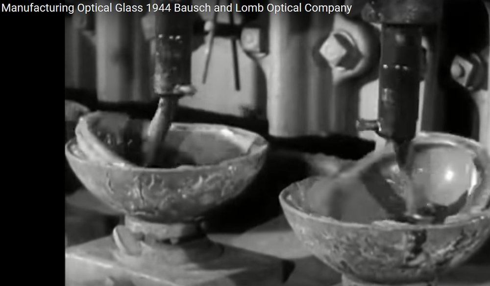

il y a 52 minutes, ptijo-51 a dit :
Je sais pour la fabrication des optiques, mais ne peut-on pas penser qu'il aient un cahier des charge un peu au dessus niveau qualité/traitement ?
Non, ils ne font pas la dernière étape que Vic explique, elle permet de dépasser la limite des "figuring" fait à la pointe diamant
Il y a environ quatres niveaux, la pure mise en forme par coupelle permet d'aller au plus haut encore amélioré par une retouche au coup par coup voire "au doigt" comme disait Texereau
