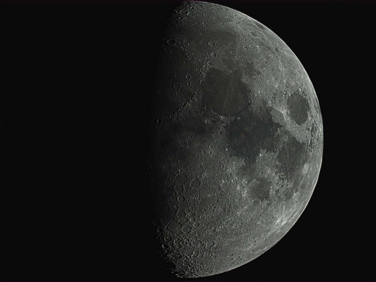

Sinon j’obtiens ça , SER de 30sec@2ms de pose , traitement par défaut avec AS3! :

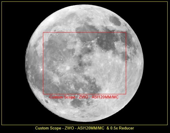

En rentrant les caractéristiques de ton télescope, de ta caméra et éventuellement un réducteur de focale dans Stellarium, tu peux simuler le champ de tes prises de vue avec la caméra.
