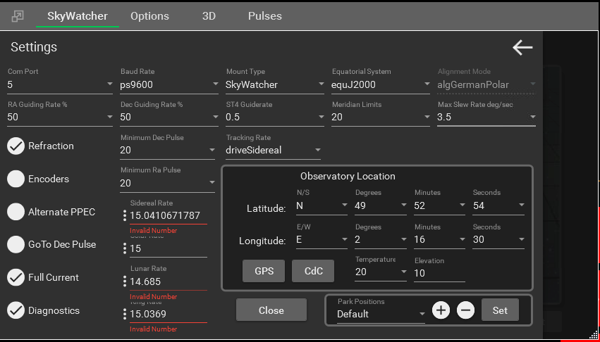

il y a 21 minutes, Patrick B a dit :
Bonjour a tous
Brinicle, quelle solution pour ton problème de vitesses invalides ?
A+ Patrick
J'ai laissé tel quel, sur les images disponibles sur leur site ces paramètres sont identiques sans la mention invalide, ça n'a pas l'air d'avoir eu un impact
