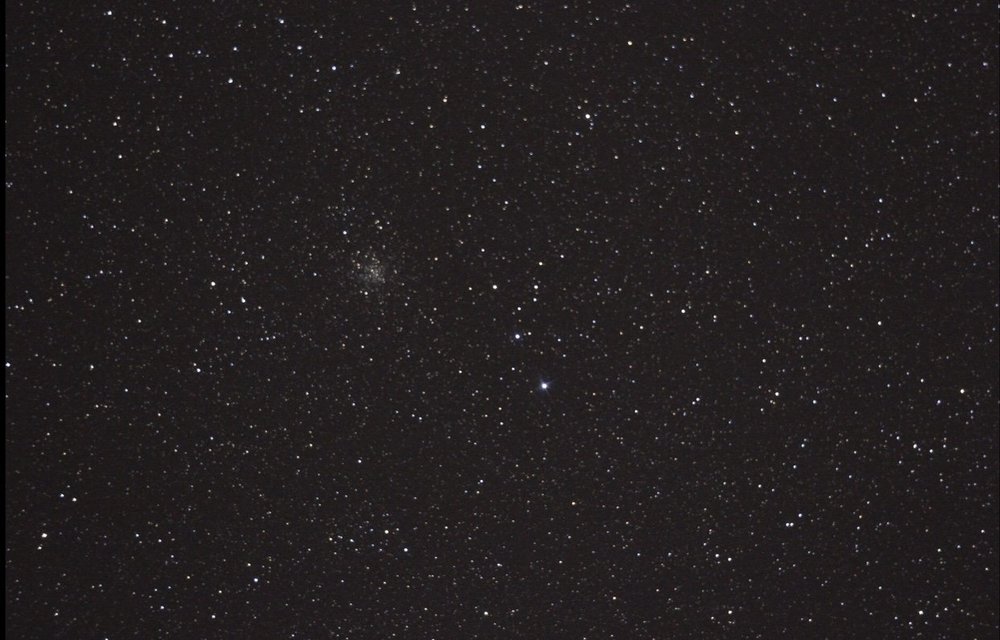

Je suis sur le double axe ! Voici une photo de m52 assemblé sur dss avec 40 bruts , 10darks (même temps dexpo même iso que les bruts ) 10 offset (temps dexpo plus petit possible même iso que les bruts et darks)pas de près traitement car je trouve que la photo manque d’énormément de détail.
Ce n'est pas si mal.
Coté outil de traitement j'irais directement voir avec SiriL.
Et coté nébuleuses ce moment tu peux viser M42, des poses de 30s suffisent et  moins pour le coeur.
Je viens de regarder ce je j'avais fait avec mon 1000D sur cette cible.
Avec une lulu 130/819 à 800iso j'avais 48 poses de 300s ... donc pour avoir la "bulle" en plus de M52 il faut bien sur un peu plus poser ... ou avoir un A7S.
C'est pour cela que je te conseillais de viser M42.

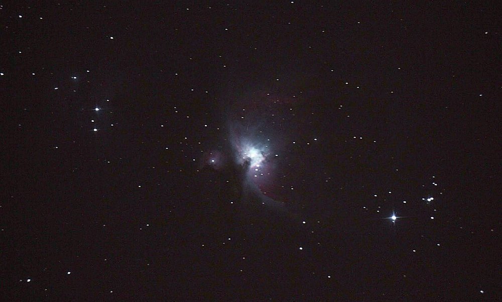

Voici Orion médiocre début de semaine mais impossible à plus de 8 secondes dexpo sinon traînée d’étoile déjà bien visible sur celle ci Donc sur dss résultat médiocre si j’empile 40 bruts comme celles ci .
Pourtant bien positionné sur la polaire mais je suis souvent obligé de refaire une mise au point elle bouge pas mal. Est ce la faible fiabilité d’une eq3.2 ou un réglage à faire ? De plus mon aps va jusqu’à 30 secondes , il faut peut être que j’achète une télécommande pour le mode buld mais sur une eq3.2 30 secondes me semble déjà beaucoup .
il y a 15 minutes, Vincent1012 a dit :
C'est pas vraiment sur la polaire qu'il faut faire la mise en station. Il y a un calcul à faire pour savoir où mettre la polaire dans le viseur. Des applications font ça très bien. Si tu aligne ton viseur en mettant la polaire au milieu c'est normal que ton suivi soit mauvais.
il y a 16 minutes, Vincent1012 a dit :
un réglage à faire
Ta vis d'azimut est bien serrée ?
Si t'as pas d'intervallomètre tu déclenches directement sur l'APN ? C'est pas bon ça, ça cause des vibrations.
La télécommande ne donnera pas la fonction selon moi. Il te faut un APN qui ait déjà le mode bulb. Mais en effet, sur EQ3-2 ça me parait déjà pas mal 30 sec. J'en ai une pour le visuel et même pour du visu elle m'agace
J’ai 30 secondes maxi et je met le retardateur de 10 secondes donc je pense que cela suffit pour éviter les turbulences.pour la polaire j’ai bien l’application pour l’alignement en fonction du jour ,mais elle bouge quand même lors des manipulations , alors justement je me posait la question de savoir si c’était la eq3.2 qui était trop sensible ou si c’était plutôt un mauvais réglage . Je préférerais un mauvais réglage plutôt qu’une mauvaise monture ;)
Il y a des applications pour smartphone comme synscaninit2 pour savoir où positionner la polaire dans le viseur et pour les APN un intervallometre est très utile.
Pour faire de l'astrophoto il faut soigner la MES.
Il y a 11 heures, Vincent1012 a dit :
Je ne dis pas qu'on peut poser une minute ou plus avec ce matos sans autoguidage, mais 30s doit être possible, tu as bien un viseur polaire ?
Il y a 13 heures, Vincent1012 a dit :
Il y a le bulb en fonction "manual". Prends toi un intervallomètre, très pratique même pour les darks.
Il y a 15 heures, Vincent1012 a dit :
Essaie de traiter avec SiriL.
Tuto dans ma signature...
Pour le reste, ton image n'est pas si mal, c'est encourageant.
Soigne ta mise au point surtout, ensuite il n'y a pas de secret, pour poser longtemps il faut une bonne monture ou passer à l'autoguidage. Voire les 2 :)
Donc pour moi :
1. Traite avec SiriL
2. Soigne ta MAP et ta mise en station
3. passe à une meilleure monture (regarde le marché de l'occasion, une bonne vieille GP ou GPD ça se trouve autour de 300 euros).
