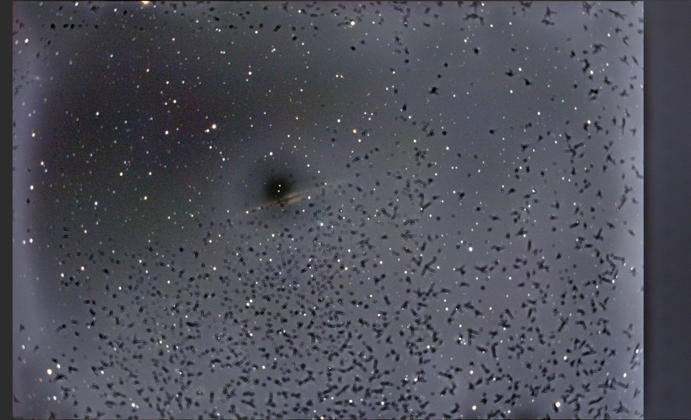

Mon problème c'est ces taches sur les brutes, a votre avis
Pour faire vite j'ai traité la toute première brute (poussieres.jpg) sans dark obtenue en début de soirée avec le minimum de traitement,  pour que les taches soient visibles?

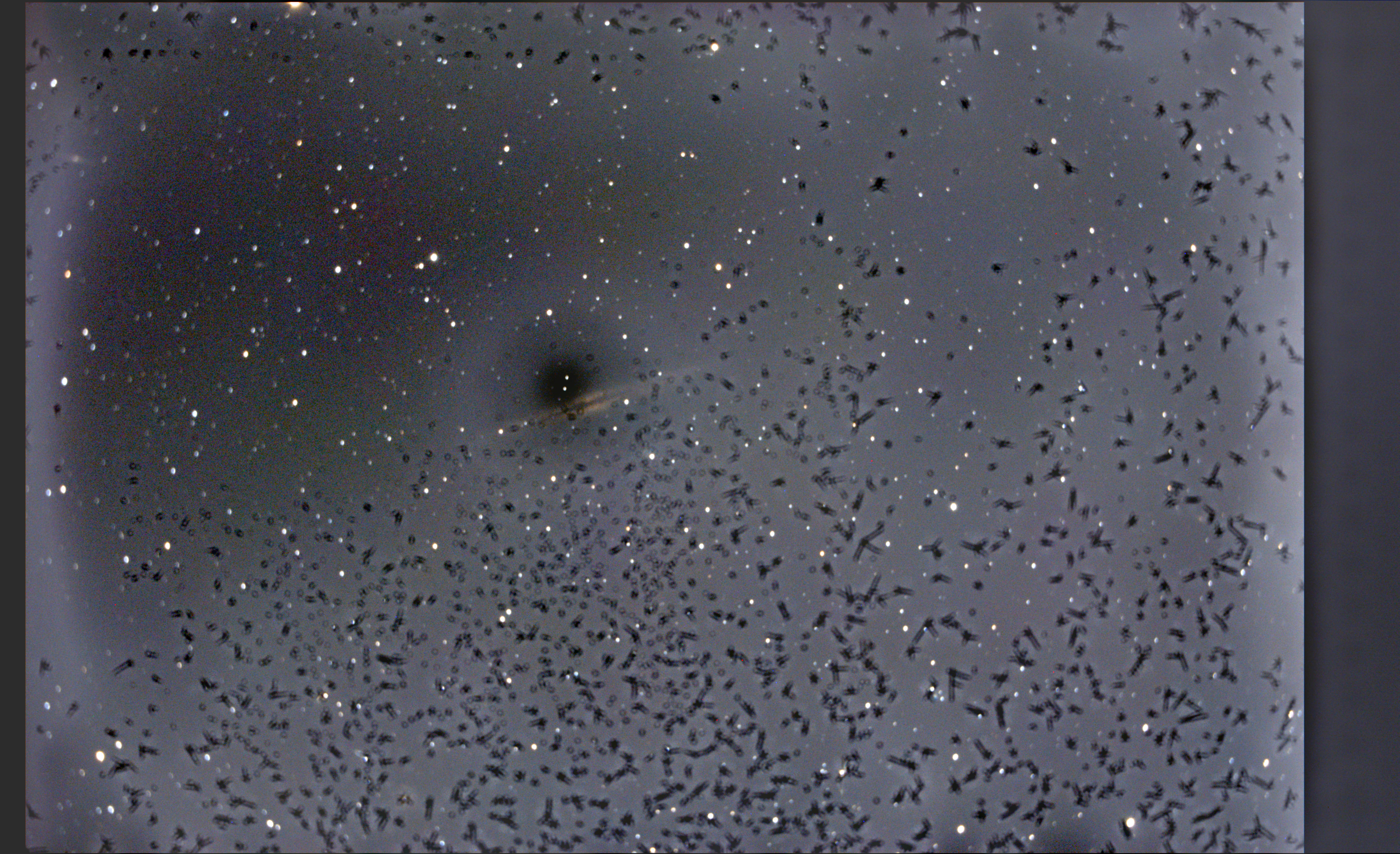

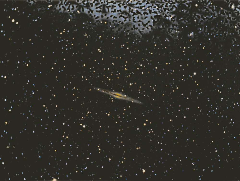

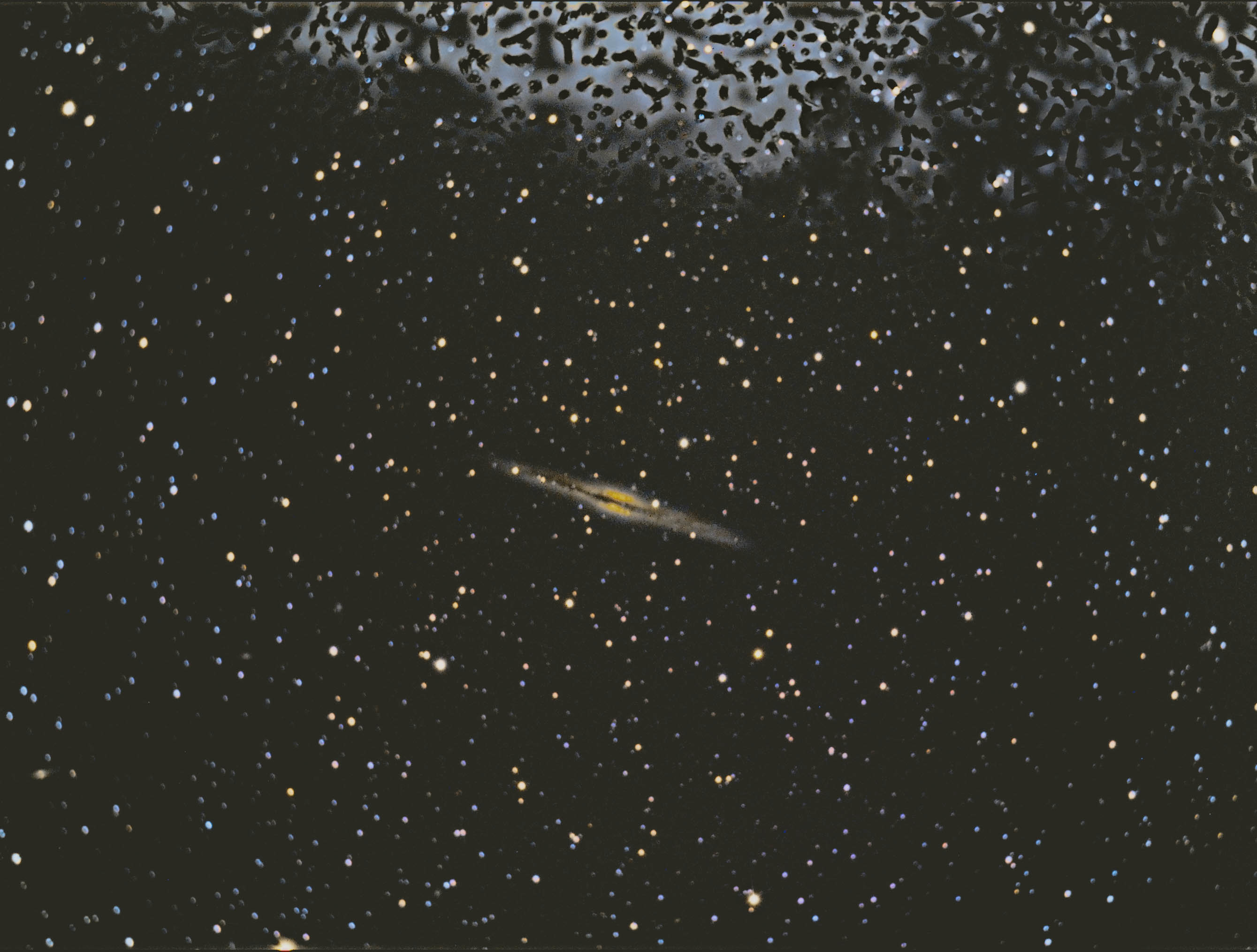

La deuxième image est obtenue avec siril,  il n'a retenu que 4 images traitement PS au mieux on constate encore les taches noires.

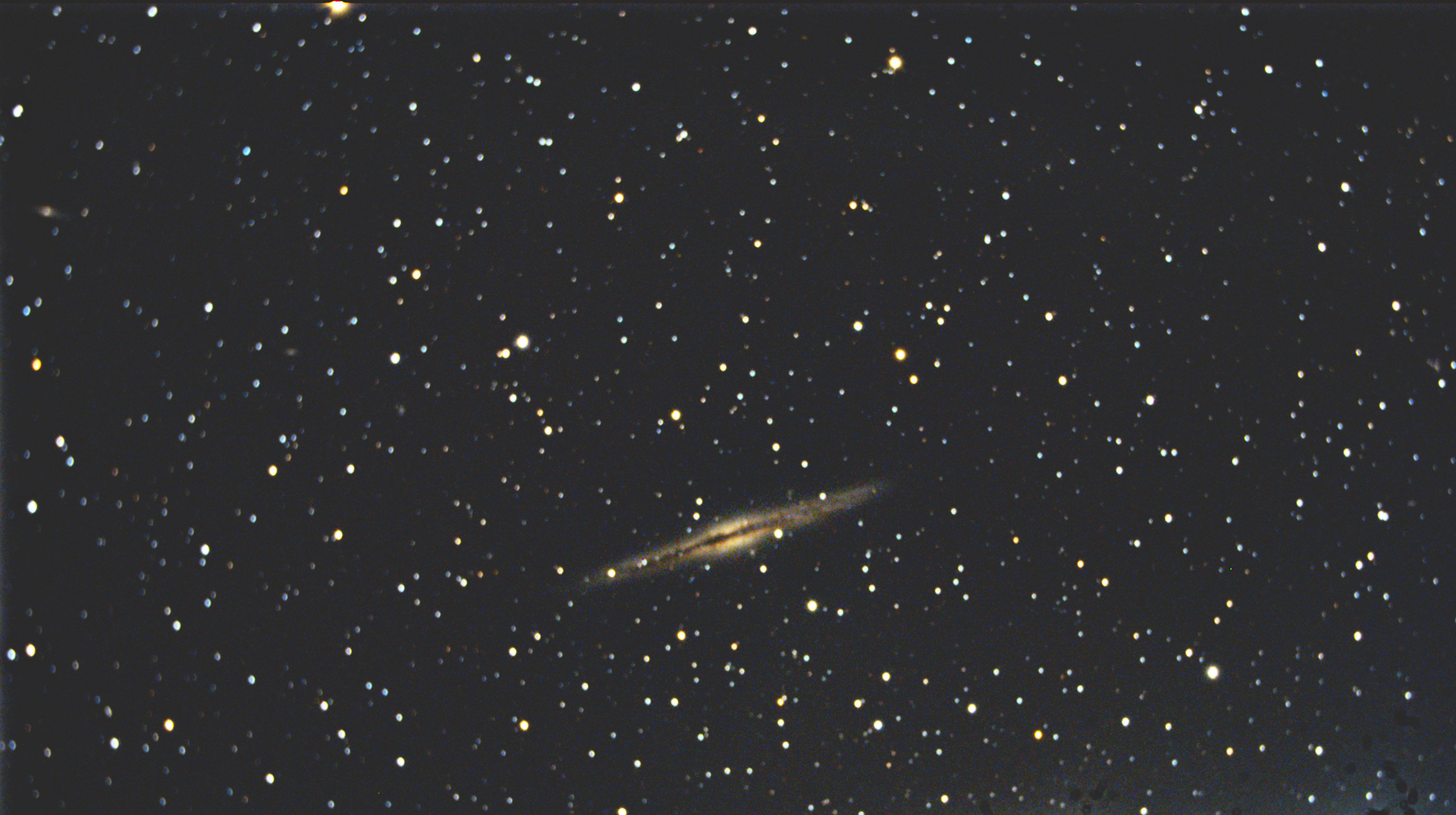

La dernière je l'ai traitée avec REGIM et 5 darks image croppée traitement PS.
Pour info il y a moins de tache sur la dernière photo!

Bonsoir
Cela ressemble à une formation de givre sur la face interne du hublot de ton capteur (?), ce qui traduit la présence d'humidite dans la chambre du CCD. Donc il faut probablement changer ou régénerer le dessicant, s'il existe sur ce modéle de caméra (?)
Amicalement
D'accord avec Christian, c'est du givre. Je dirais sur le capteur ici. J'ai eu ça sur ma 294 mc. Démontage, régénération des pastilles 2h au four, remontage. Nickel.
Jf
