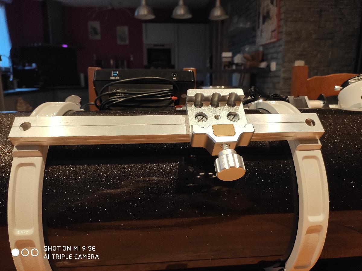

Bonjour Phil49
Olivedeso a bien cerné le problème.
J'avais comme toi réfléchi à une solution pour fixer une lunette guide ou un chercheur sur mon tube.
J'ai donc utilisé les deux filetages des anneaux pour fixer un profilé en alu (que l'on trouve dans tous les bons magasins de bricolage) et sur lequel j'ai fixé une platine de fixation pour queue d'aronde type Vixen. La barre sert également pour le transport du tube.
Voici une photo.

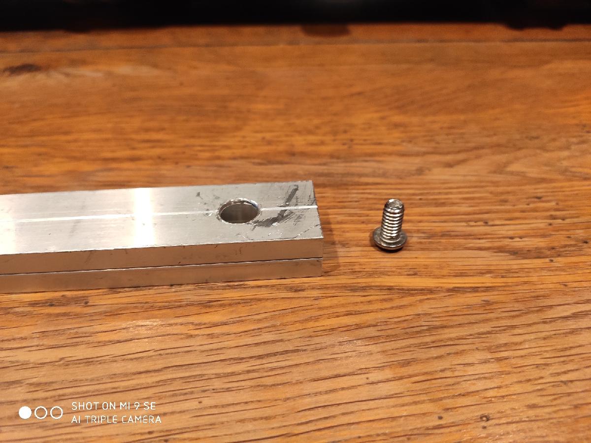

Définir la longueur de la barre, mesurer l'espacement des trous de vis, percer en premier à 6 mm de part et d'autre en deuxième percer à 11 mm  uniquement la première paroie pour permettre le passage de la tête des vis.
Pour les vis je me suis procuré celles-ci https://www.ebay.fr/itm/Vis-americaine-1-4-20x1-2-pour-fixation-Logitech-Z906/163984751324?hash=item262e40badc:g:VQUAAOSw-0xYhlBj
elles sont en acier inoxydable et ont la bonne longueur , pas besoin de les couper elles sont également  au bon pas pour le filetage et la tête est plate pour assurer un bon appui de la barre  sur les anneaux.
Pour la fixation de la platine sur la barre des vis métrique conviennent très bien

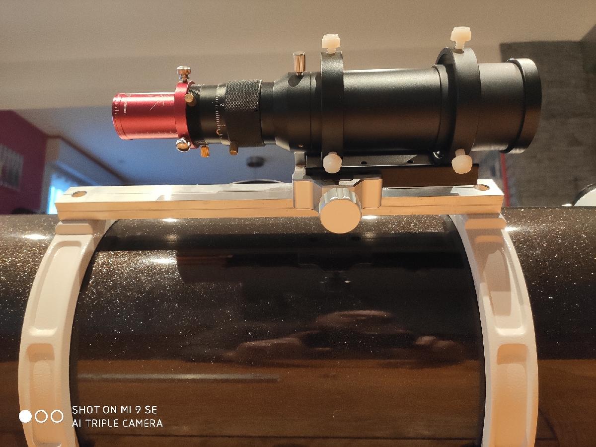

Une photo avec la lunette de guidage
Le système convient également pour une lunette, il suffit d'adapter la longueur de la barre et des trous de perçage.
Voilà c'est le système que j'ai adopté et bricolé il y a très certainement de meilleurs solutions mais sans doute plus onéreuses.
Coût :
5 € les deux vis port comprit
8 € la barre alu de 1 mètre
20 € la platine de serrage
Quand on dispose de plusieurs instruments sur une monture, je préconise de monter le chercheur sur la monture, pas sur le tube. Bien sûr, cela nécessite alors un montage, une platine, particulier construit à façon.

Bonjour Kelvin,
Oui, c'est vrai que lorsque l'on est bricoleur, cela permet de contourner ces problématiques de vis pour pas cher !
Et manifestement c'est du costaud !
C'est vrai que le côté poignée de transport m'intéresse bien surtout quand il faut monter le tube et le positionner sur la tête de la monture !
Cela peut servir de réflexion pour l'avenir !
Merci pour ces illustrations de ton montage ! 😉
Dis moi, alors au chapitre alignement de ton chercheur où tu as ta caméra guide et vis à vis de l'oculaire où tu as peut-être une camera d'imagerie, comment as tu procédé ?
C'est le point qui me tracasse un peu mais comme je n'ai pas encore reçu les vis et que la météo est de toute façon épouvantable cela ne reste que des impressions...
Merci pour ton retour
Philippe
l'alignement je le fais de jour en centrant sur un objet lointain avec un oculaire sur le tube ensuite je règle la lunette guide sur le même objet avec la caméra guide connectée sur l'ordi en diaphragmant celle-ci , tu en profites pour faire la mise au point tu pourras toujours affiner la nuit tout en gardant à l'esprit de dé-focaliser légèrement dans PHD2  pour avoir des étoiles un peu diffuses. Ce réglage je le fais une fois pour toute. Par la suite je fais un goto sur une étoile brillante et je vérifie si ça n'a pas trop bougé et en fonction j'affine l'alignement et la mise au point.
il y a 8 minutes, kelvin a dit :
C'est un peu ce que j'ai fait le week-end denier avec mon premier chercheur (en attendant de monter l'autre sur les fameux anneaux) et en utilisant un oculaire de 24mm puis une fois l'objet centré dans les deux, j'ai utilisé un oculaire de 12,5 réticulé pour affiner.
Par contre, l'objet était une cheminée à environ 80-100m, est-ce suffisant pour avoir quelque chose de correct étant donné qu'un objet à l'infini aura un écart angulaire forcément différent ?
En attendant de recevoir aussi mon boitier ASIair, il me faudra faire l'opération avec les deux cameras alternativement, avec ASIcap je pense comme on me l'a conseillé !?
Philippe
Oui bien sûr vu le champ de la lunette guide, tu auras déjà bien dégrossi ton alignement, tu affineras sur une étoile brillante avant de lancer ta séance photo ça te prendra tout au plus 5 minutes.
