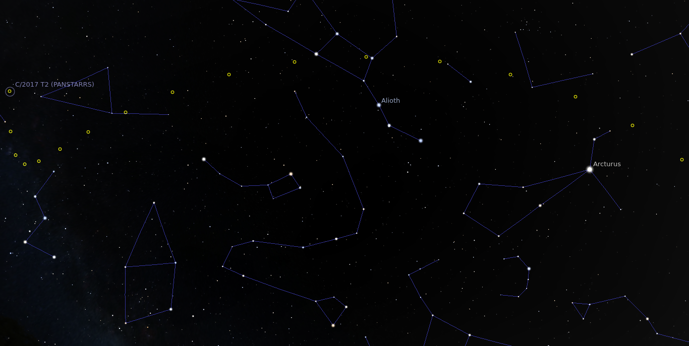

  • C/2017 T2 PANSTARRS : pourrait atteindre la magnitude 8 en mai-juin, elle a le bon goût de rester sous m10 et circumpolaire pendant plus de 6 mois (!)

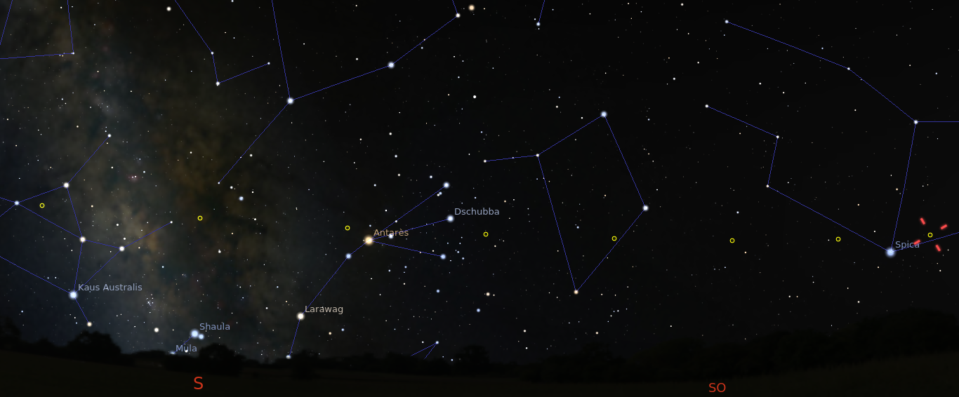

  • 88P/Howell : annoncée à m9 au mieux par Seiichi Yoshida, mais pas mieux que 13,5 par Stellarium, elle rasera l'horizon sud cet été

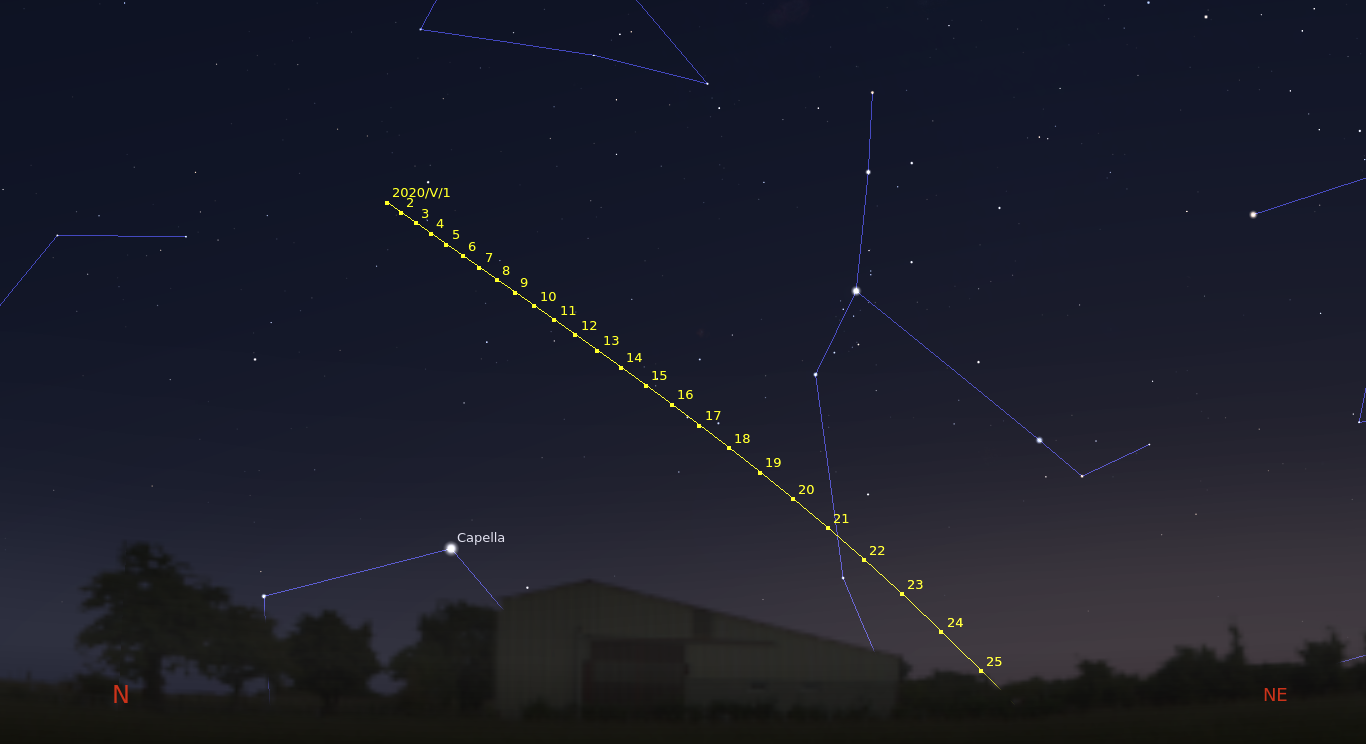

La petite nouvelle : C/2020 F8 (SWAN). Elle pourrait atteindre la magnitude 4 en mai, basse sur l'horizon le matin.

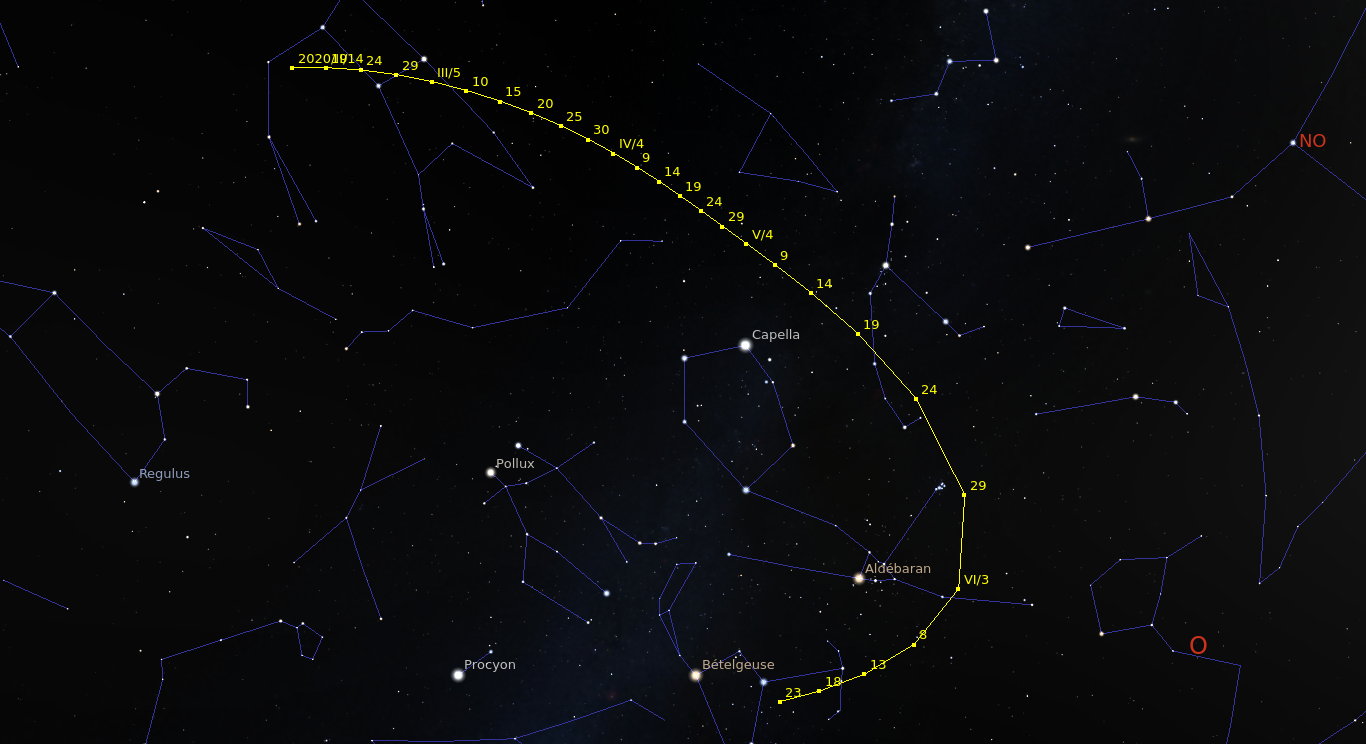

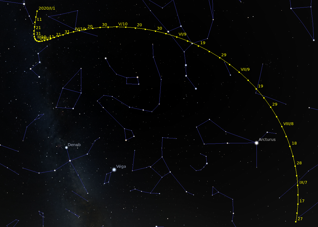

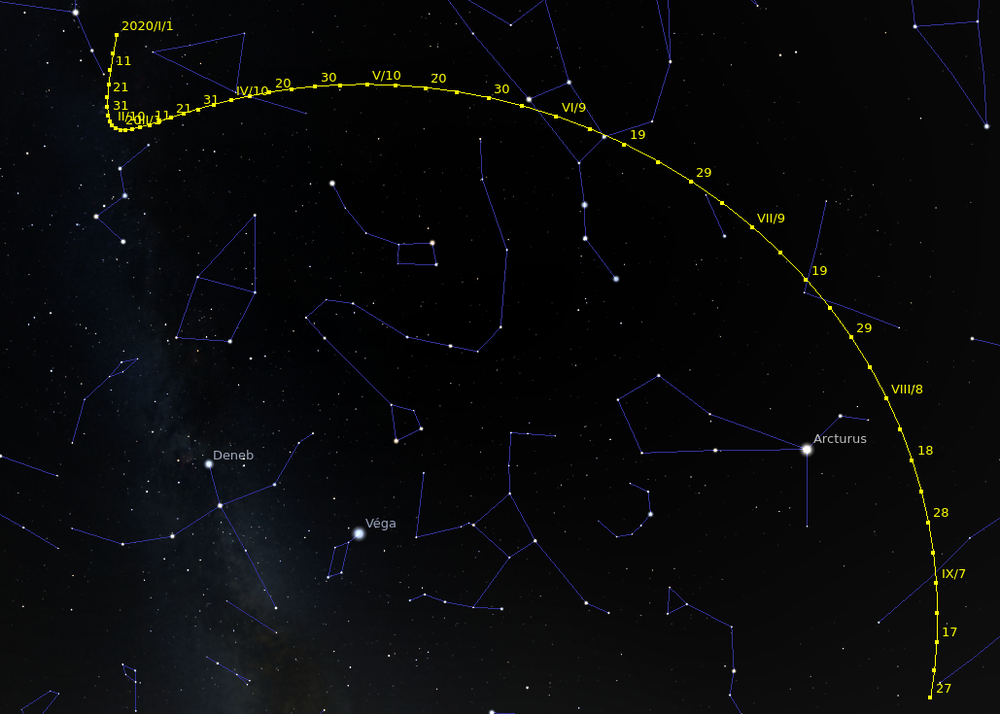

C/2017 T2, tous les 15 jours du 1er janvier (à gauche) au 31 août
88P tous les 15 jours du 15 juillet (à droite) au 31 octobre :

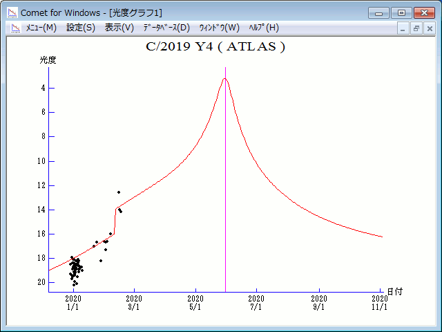

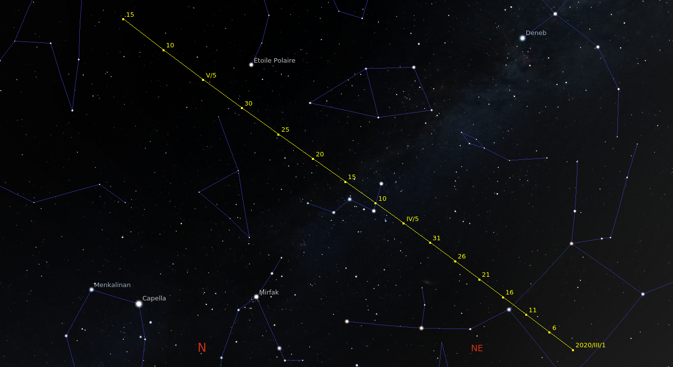

C/2019 Y4 (ATLAS)

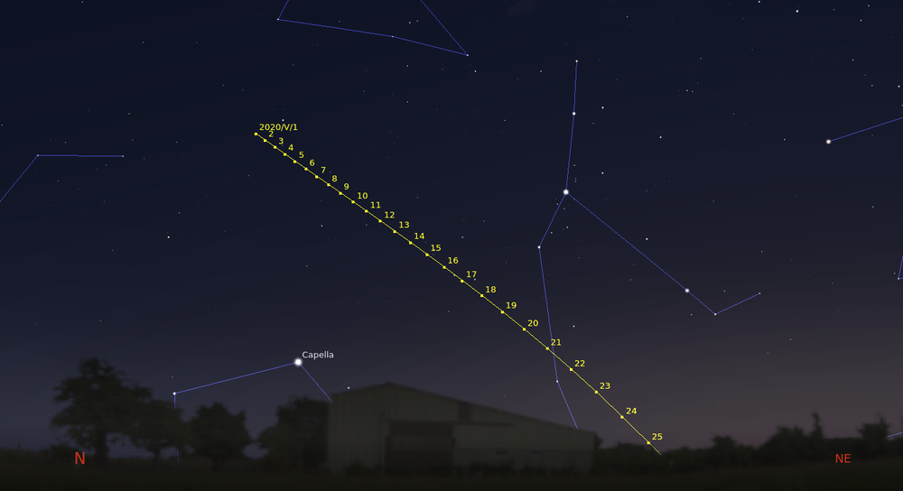

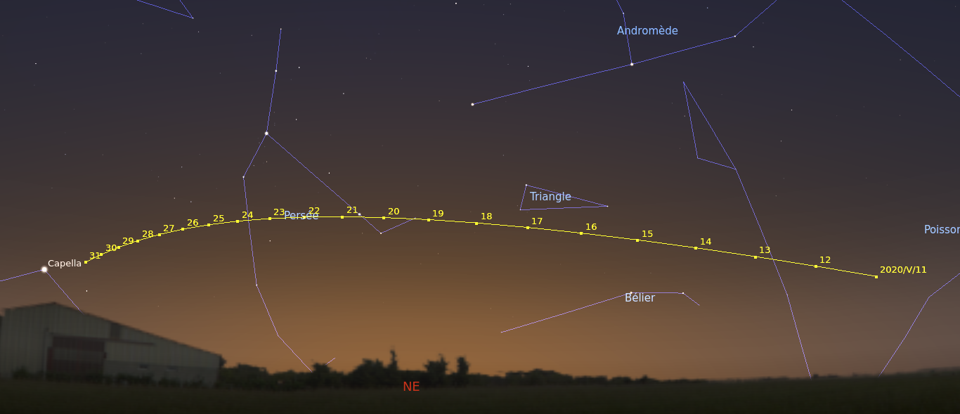

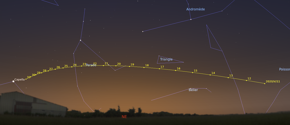

Y4 le matin en mai :
Mise à jour du 13 avril : C/2020 F8 (SWAN), le matin à 4h30 heure locale

Aprés avoir rentré C/2017 dans Stellarium, il devrait y avoir une jolie photo de famille C/2017-M81-M82 les 22 et 23 mai prochains.
J'ai déjà biffé mon calendrier.

La dernière version de Stellarium (19.3) propose de nouvelles options permettant de tracer une plus belle trajectoire (points connectés, format futé pour les dates, marqueur tous les n points, il ne manque que les dates perpendiculaires à la trajectoire et ce sera parfait) :

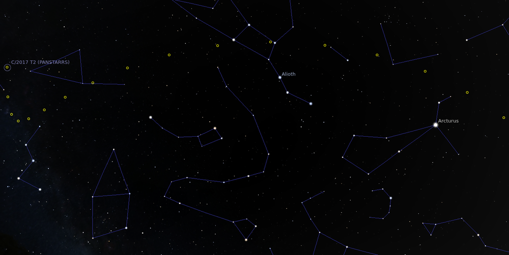

petite liste de rencontres intéressantes en 2020
 Avec C/2017 T2 PANSTARRS

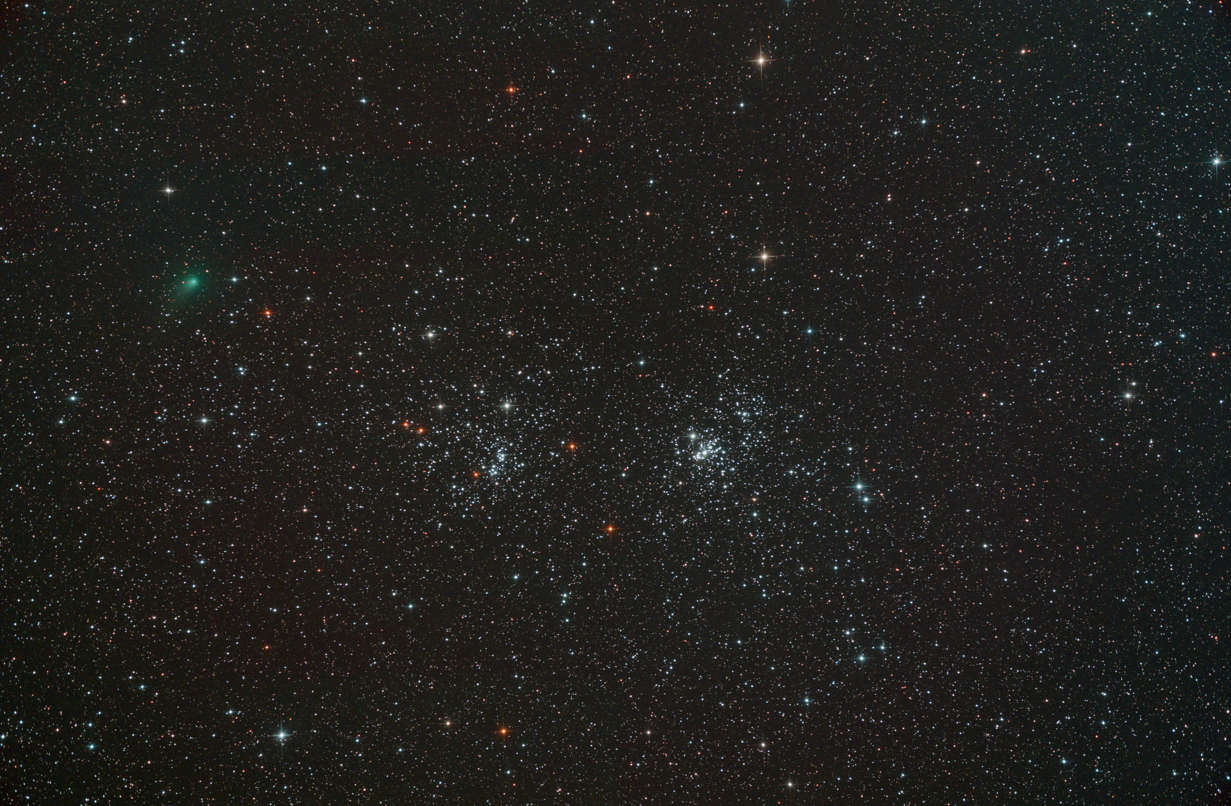

 les 27 et 28 janvier (matin et le soir), rencontre avec le double amas de Persée (moins de 1/2 degré d'écart)
 le 23 mai au soir, rencontre avec les galaxies M81-82 (1 degré d'écart)
 le 24 juin au matin, rencontre avec la galaxie M106 (3/4 de degré d'écart)
le 30 juin a minuit la comète traverse la galaxie NGC4490

C/2017 T2 Panstarrs visible avec 127mm de diamètre, en ciel noir sans lune, mais bon sang elle est vraiment, vraiment à la limite de vision! Elle se repère bien avec un grandissement 100.
je l'ai vu mercredi dernier assez facilement, avec mon 318 mm.
2 nuits de dégagés depuis plus de 3 mois, fallait pas la louper ces soirs là!
Bravo, et merci pour la photo Fred:be:
Patrice
J'ai pu la percevoir difficilement en ville les 26 et 29 janvier (T300):

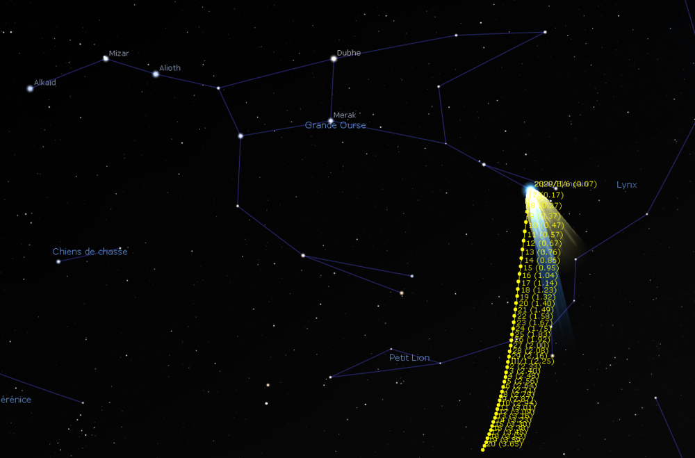

Bonsoir les amis !!!

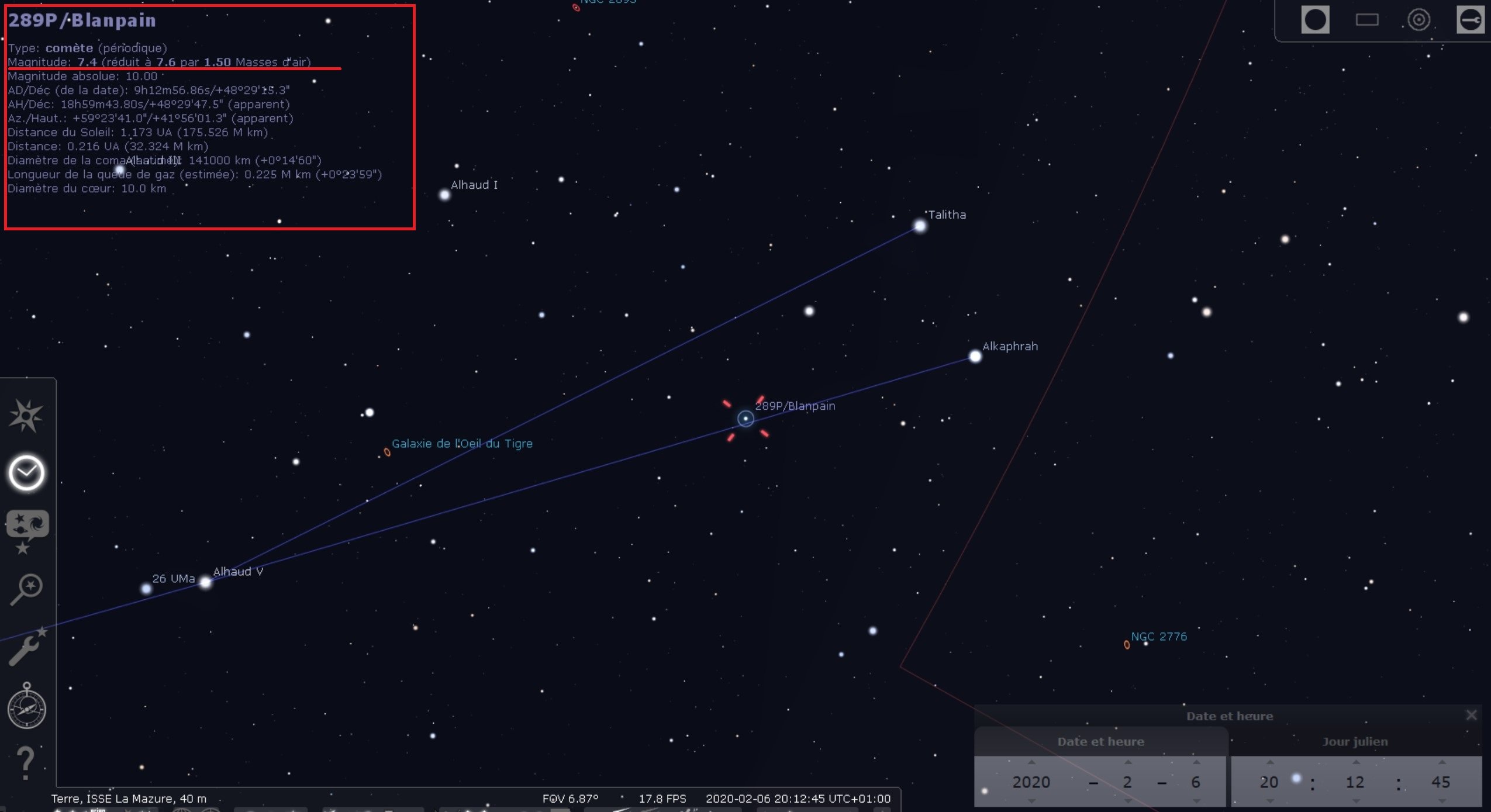

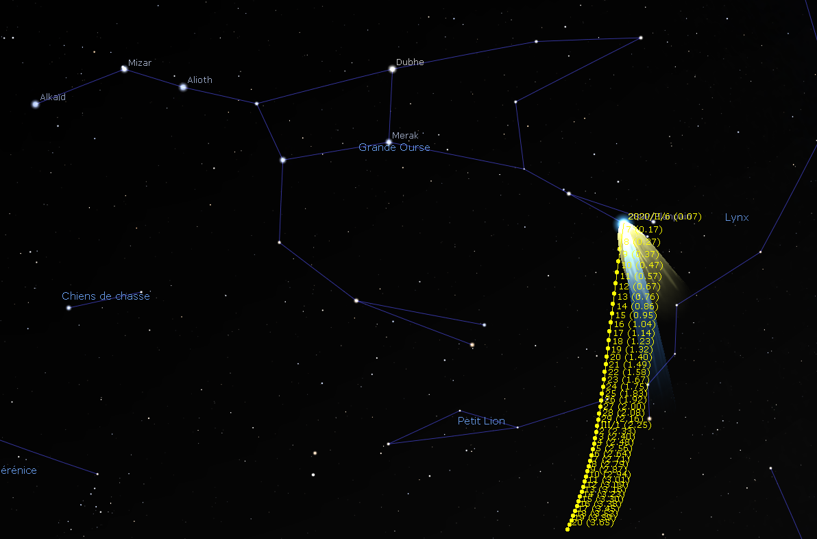

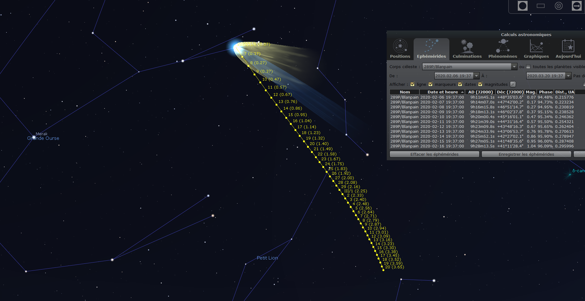

Dites, je trouve bizarre qu'on ne trouve pas beaucoup d'infos au sujet de la comète C289/ Blanpain qui a l'air d'avoir une assez grosse magnitude  !
Voici sa trajectoire et sa magnitude estimée jusque fin mars (ne vous fiez pas à la queue dans Stellarium, il ne s'agit que d'une image générique) !
Et une vue plus large :
A vous de jouer !!! ;)
  Le 06/02/2020 à 18:46, kiwi74 a dit :
Voir davantage
Mets tes éléments orbitaux à jour, tu verras qu'elle deviendra tout de suite bien moins intéressante.
À toi de jouer ! :jesors:

J'ai le même soucis que Kiwi. J'ai mis mes paramètres orbitaux à jours mais toujours une mag 0.44 pour 289P. Sur cdc j'ai 5.40 et Skysafari 7.1. Qu'elle est la bonne magnitude et pourquoi de telles différences?
Merci d'avance.
  Le 12/02/2020 à 13:55, Actarus09 a dit :
Merci d'avance.
Voir davantage
La magnitude absolue affichée dans les éléments du MPC est complètement fausse (2.5 au lieu de plus de 20), d'ailleurs je ne comprends pas pourquoi cela n'a pas été corrigé alors que le problème est identifié depuis des semaines.
Il faut utiliser les éléments donnés par Gideon van Buitenen, ici :
http://astro.vanbuitenen.nl/cometelements?format=mpc&mag=obs
