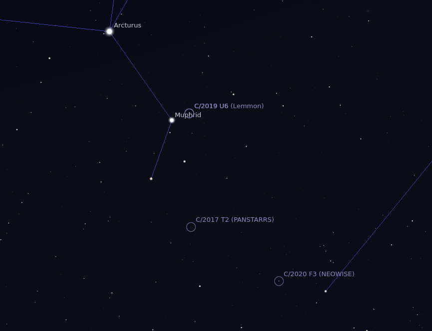

En vérifiant juste après sur Stellarium, je me suis rendu compte qu'elle était juste à côté de M53... « m****, est-ce que je ne me serais pas gouré ? »
Donc retour sur la belle, et effectivement c'était bien elle, et pas de trace de M53.
Tache floue sans détail, entre 5 et 10' de diamètre.
À noter qu'il y a encore U6 pas très loin à côté de Muphrid, annoncé à m9 par Stellarium, cela vaut certainement le coup d'aller la chercher pour l'accrocher à son tableau de chasse de l'année.
Et entre les deux il reste T2, mais qui a bien faibli depuis le printemps.

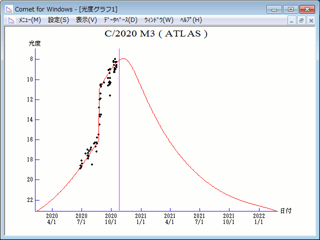

C/2020 M3 ATLAS, inspirée par le départ du tour de France, vient de prendre sa ration d'EPO :be:
Michael Mattiazo (le découvreur de F8 SWAN en avril dernier) est le premier à avoir noté cette hausse, il prédit une magnitude de 8 en novembre (sans crevaison bien évidemment).

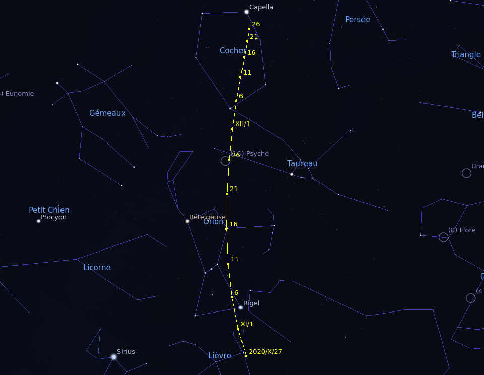

Elle sera très bien placée en milieu de nuit en novembre, en plein dans Orion à son maximum. Petite carte pour se préparer :

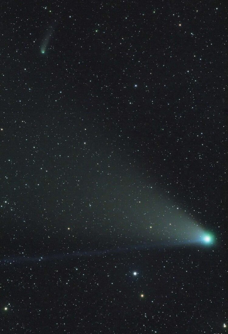

Juste une question : quelqu'un peut il me dire pourquoi alors que les deux comètes apparement proches et avec une queue, donc à une position et distance semblable grosso modo par rapport au Soleil, ont des queues d'orientations si différentes ?
Ou je suis une burne et quelque chose m'échappe...
Chouette et merci !

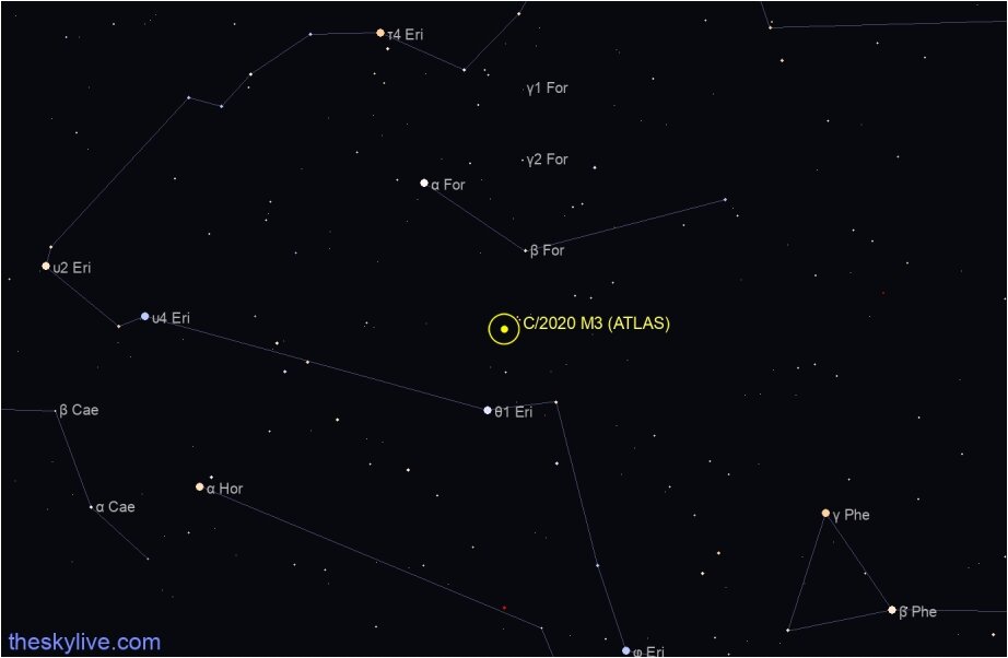

Skylive la situe en ce moment dans le Fourneau, avec une magnitude ( JPL) de 16 !! :rolleyes:
Pour ceux de l'hémisphère sud que cela intéresse.
Il y a 8 heures, alaindumercantour a dit :

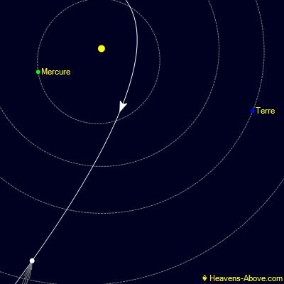

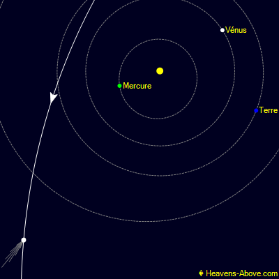

En fait leus positions ne sont pas vraiment comparables
2020%20F3&cul=fr&eclLat=90&eclLong=-90   2017%20T2&cul=fr&eclLat=90&eclLong=-90
C/2020 F3 NEOWISE                                                C/2017 T2 PANSTARRS
Il y a 7 heures, alaindumercantour a dit :
Il y a 9 heures, kalhaar a dit :
En fait leurs positions ne sont pas vraiment comparables
Et la queue de poussières suit l'orbite de la comète (au vent solaire près qui les pousse un peu).

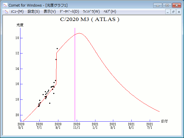

On se réveille, M3 est en train d'assurer :
Bon j'avoue il faut courageusement se lever à pas d'heure pour l'attraper, et vu le temps plutôt bof et le couvre-feu, ceux qui l'épingleront seront des héros :be:
Modifié par francheu
  • J'aime 4
ça va être difficile de l'épingler car elle ne dépasse pas les 28° en altitude chez moi, vers 4-5h du matin, plus la météo des prochaines nuits.... j'essaierai pour le sport😁
Il y a 8 heures, Gawé a dit :
T'inquiète pas, elle continue à monter dans les jours qui viennent. À son pic de luminosité (en novembre) elle sera dans Orion, donc largement assez haute.

Pour infos, j'ai observé visuellement C/2020 M3 le 16 octobre dernier à 3h10 TU avec mon TN 250x50 : facile boule bien diffuse (DC = 2) de 4' d'arc de diamètre, mesurée à mag m1 = 9,9 (M). Mieux vue avec filtre C2 où le diamètre monte à 5' d'arc.
Etant donné son contraste plutôt bien moyen (avec un dc 2), la brume ou des voiles, sans parler de la pollution lumineuse, peuvent compliquer fortement sa visibilité. Certes mag presque 10, c'est pas encore terrible, mais elle n'est pas du tout aussi visible qu'une comète classique de mag 8 comme le montre les valeurs (optimistes) de la courbe ci-dessus. A noter que j'ai parfois des valeurs en retrait par rapport à certains, mais 2 mag de mieux d'après la courbe, c'est bcp tout de même.
Je l'avais vu la veille dans une L 90 mais vraiment très faible avec en plus une étoile de mag 8 un peu trop proche.
Affaire à suivre si la météo et la Lune rapidement gênante vous laisse un espoir.....
