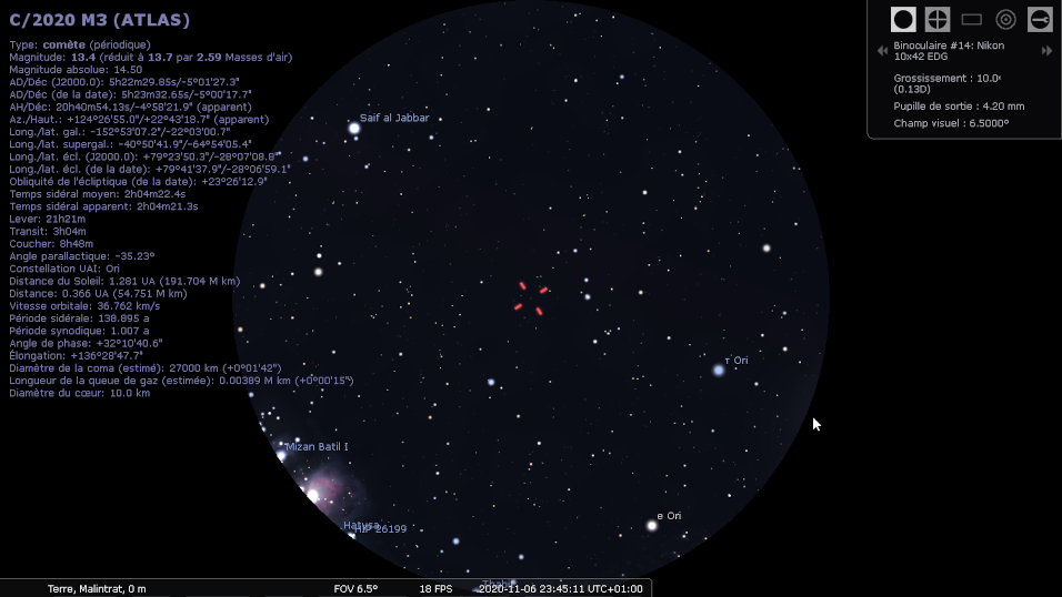

une comète découverte récemment traverse la constellation d'Orion. Il s'agit de C/2020 M3 ATLAS. Elle est de magnitude 8 environ, donc vraisemblablement visible aux jumelles pour ceux qui ont la chance d'être confinés à la campagne. En ville, ce sera plus difficile.
Ce soir elle est très facile à trouver dans le ciel car elle est juste à côté de M42, la grande nébuleuse d'Orion. Comme vous le voyez sur l'image jointe (faite pour 11h30), il suffit de mettre M42 en bas à gauche du champ des jumelles (grossissement 10x) et la comète est au centre !  Ca peut aussi être l'occasion d'une belle photo.

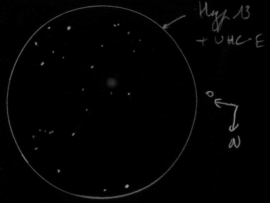

Alors je confirme, mon observation du 6 ne correspondait visiblement pas du tout à M3.
Je l'ai observée de manière certaine hier soir, et clairement elle n'est pas évidente la bougresse, surtout sous mon ciel bien pollué.
Au T200 elle apparaît péniblement sous la forme d'une tache circulaire et très ténue, sans condensation centrale visible. J'ai été obligé de grossir un peu (92x) pour réussir à vraiment l'extirper du fond de ciel.
Elle ressort un peu mieux, et surtout gagne en diamètre en utilisant un filtre UHC-E (qui a le bon goût d'être assez large et un peu favorable pour les comètes).
Petit dessin de circonstance, les étoiles les plus faibles sont à plus que magnitude 12 tout de même :

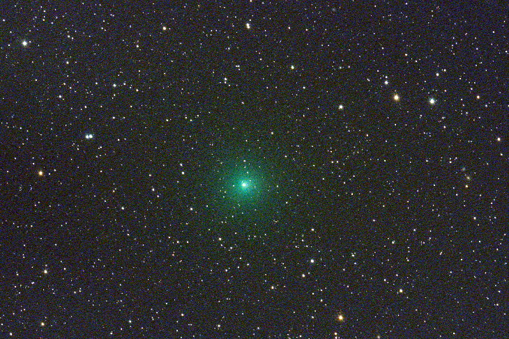

Voici mes acquisitions sur M3 Atlas du 4 novembre alors qu'elle commençait à remonter Orion.
Je l'ai à nouveau imagé hier soir... elle a été facile à capter ;)

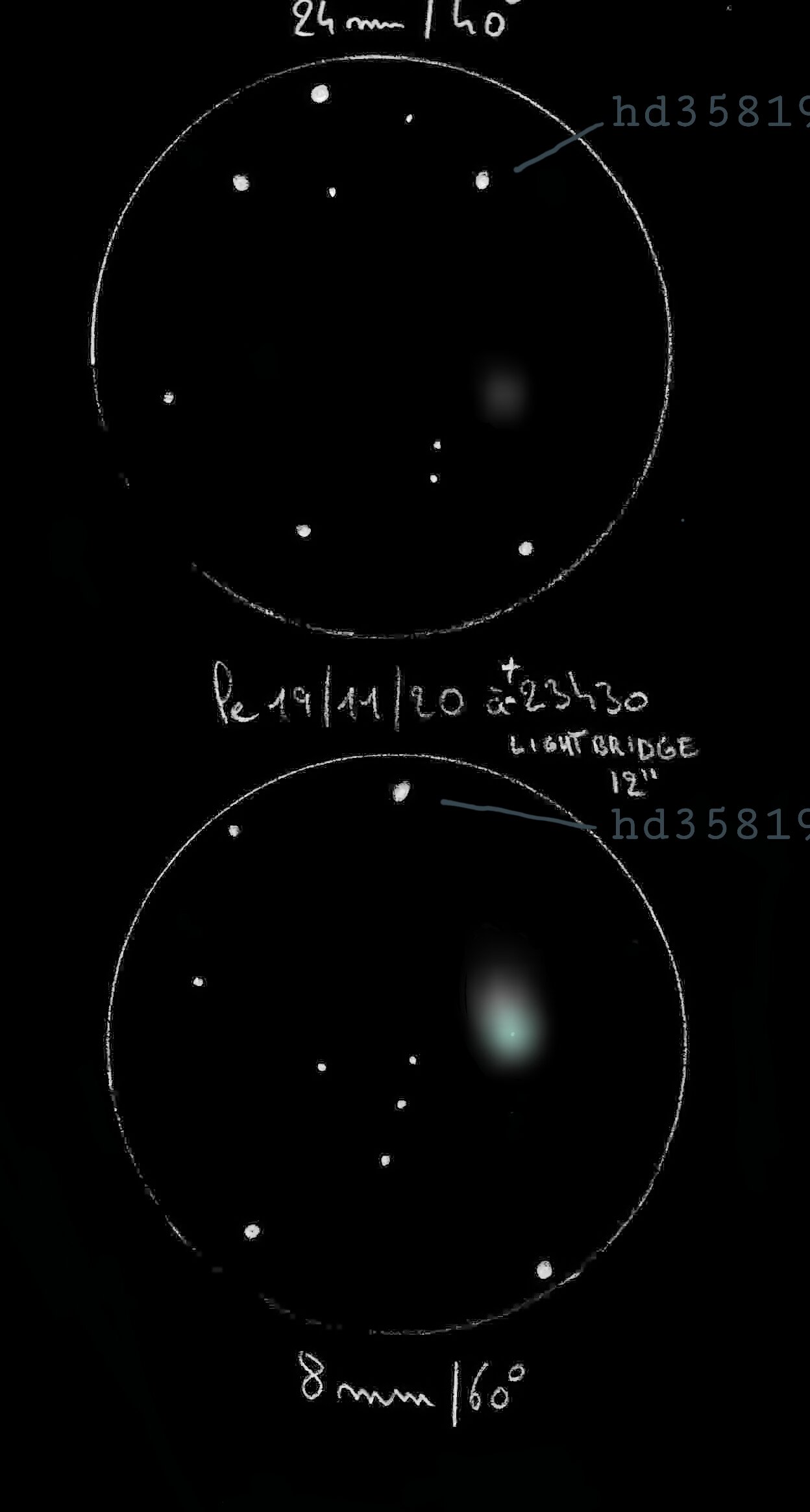

bonjour 🙂
comme je n'ai pas réussi à photographier C/2020 M3 Atlas, la semaine dernière quand elle était dans Orion.
je me suis essayé à l'astro-dessin
( 1er astro gribouillage...)
ce soir vers 23h30 avec mon lightbridge 12".
plutôt facile à repérer.
elle ressemble au 8mm à une grosse tâche cotonneuse plutôt ténue, avec un léger dégradé de vert-gris.
au milieu de cette tachouille je distinguai  le noyau tout petit et comme un léger et fin trait qui se dirigeait vers le haut.
en tout cas,
elle file bon train la bougresse !
j'ai essayé de représenter au mieux ce que je voyait, pas évident les allers et retours entre l'oculaire et la feuille de papier.  donc on voit quelques incohérences de distances ou d'angles entres quelques étoiles....😇
Modifié par Gawé

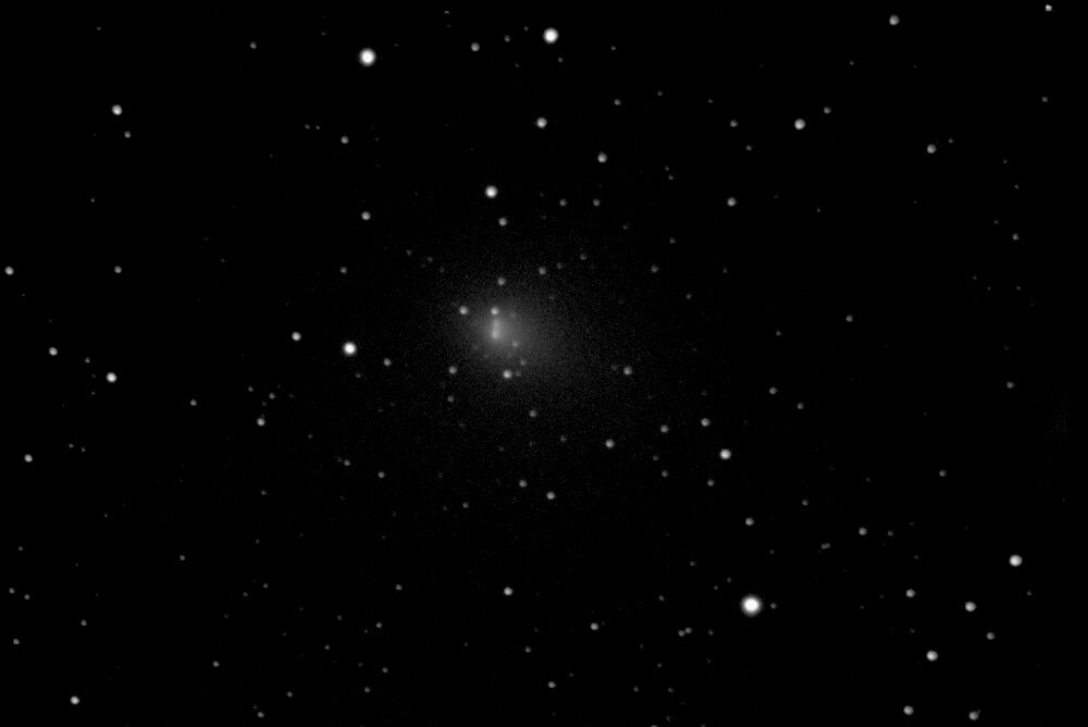

Bon, dans le jardin, entre Loire et Cher, avec de la brume et la Lune pas loin....
Mais elle est quand même là...
En VA, Sharpcap, 9 x 19 secondes sur le C11 à F/10
