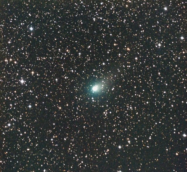

Bonjour, la voilà en photo, Raymond, un ami, avec son 400 et sa caméra au foyer a réalisé ce cliché en 30 mn.
Ce soir je tente de la voir en visuel.

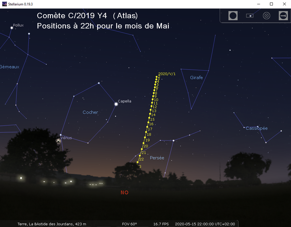

Une petite carte pour voir C/2019 Y4 Atlas, pour le mois de Mai le soir (sur la page précédente il y avait une carte pour la voir le matin). Parce que jusqu'au 21, elle est théoriquement mieux placée le soir que le matin, même si dans les faits, cela ne fera pas une grande différence.
A noter que le ciel est représenté pour 22h, mais que les positions de la comète elles sont bien données pour 0h00 chaque jour...

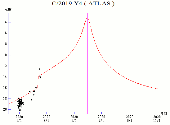

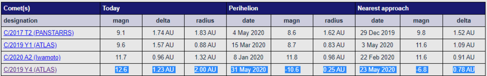

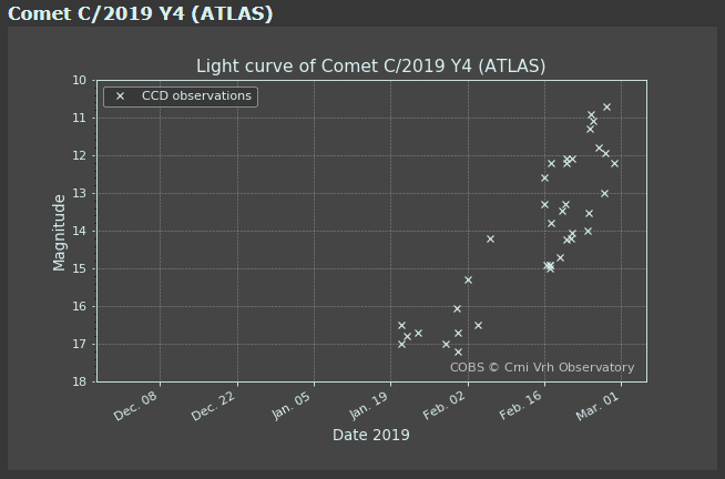

Il se passe peut-être quelque chose avec Y4. D'après les données sur COBS, la magnitude moyenne des dernières mesures oscille autour de 12, soit une magnitude de moins (donc plus brillante) que la courbe prévisionnelle donnée par Seiichi Yoshida :
Par ailleurs, les éphémérides données par Gideon van Buitenen annoncent maintenant des magnitudes négatives au périhélie et au périgée, à prendre avec des pincettes...
C'est pas la première fois que je vois ce genre d'annonces... Mais peut-être que cette fois cela sera la bonne 🤞
Modifié par Patrick Sogorb

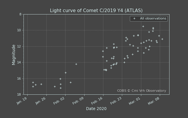

Petite confirmation par Seiichi Yoshida : Y4 actuellement à m11.5, pic de luminosité attendu à 1 et magnitude max à 5 en mai pour l'hémisphère nord. Affaire à suivre !
C'est le bon moment pour Y1, il faut juste que ces :m1: de nuages disparaissent... (et en plus sa hauteur n'est vraiment pas idéale, que ce soit le soir ou le matin).

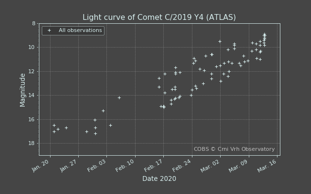

Et pour Y4  la tendance se confirme :
Modifié par francheu

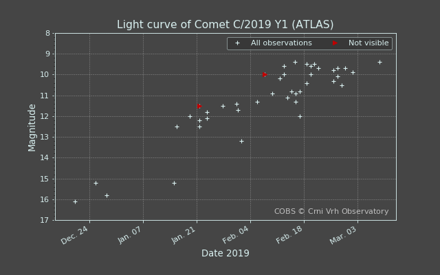

Enfin, voilà les prises de notes, où plutôt les mesures de la magnitude m1 des comètes 2019 Y4 et Y1.
- C/2019 Y4 Le soir du 26 mars à 22h30tu avec un TN 120x30 : m1 = 8,8 (M), dc 4/5, dia 3,5' d'arc mais dia = 5' avec un filtre C2 qui est bien efficace pour mieux la voir. Tout juste vue aussi aux J 43x10 mais pas facile car fort haute dans le ciel et en +, elle était tout proche d'une étoile un plus brillante un peu gênante.
- C/2019 Y1 : Le matin du 31 mars à 3h45tu  avec une L 90x30 : m1 = 8,8 (M), dc 6, dia 2' d'arc. Mieux vue aussi avec filtre C2. Basse sur l'horizon h = 15°.
Au final, je constate que j'ai mesuré les 2 comètes avec un même éclat. Mais leurs aspects et leurs localisations dans le ciel, l'une très haute, l'autre fort basse, les montrent assez différentes ; celle du soir étant plus grande et plus diffuse et celle matin plus contrastée bien qu'atténuée par sa faible hauteur sur l'horizon.
j'ai photographier C/2019 Y4 hier soir, je suis en traitement photo actuellement et ma fille me pose la question:
" Quelle taille fait la comète? " pas foutu de lui répondre...😄
A votre avis?
Merci.

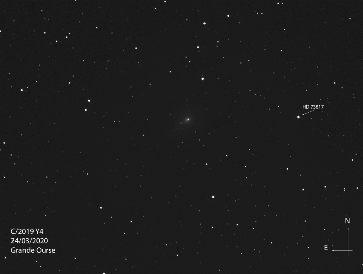

Bonjour une petite photo bof bof que j'avais faite le soir du 25 mars (entre 21h01 et 23h32 HL). Comète C/2019 Y4 (ATLAS). 155 poses de 1 minute avec un Meade LX200 10" à F/D=7,2 (182 cm) + caméra ASI 1600MM en binning 2x2 à -20°. Bonne soirée.
Modifié par Olivier G
  • Merci / Quelle qualité! 2
  Le 31/03/2020 à 19:51, Olivier G a dit :
Bonjour une petite photo bof bof que j'avais faite dans le soir du 25 mars (entre 21h01 et 23h32 HL).155 poses de 1 minute avec un Meade LX200 10" à F/D=7,8 (182 cm) + caméra ASI 1600MM en binning 2x2 à -20°. Bonne soirée.
Voir davantage
Il s'agit de quelle comète ? Y4 ?
