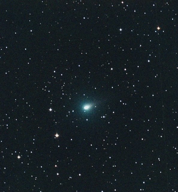

Merci ! Elle est d'ailleurs très belle, très nette. On croirait distinguer sa forme. Très jolie photo !
La voilà la petite C2019Y4, prise Hier soir par Raymond un ami, avec son 400 en station.
Cdt Denis
Merci, mais pour ma part je suis toujours déçu des comètes visibles ces dernières années :) On verra bien si elle se montrera sous son plus beau jour dans les semaines à venir.

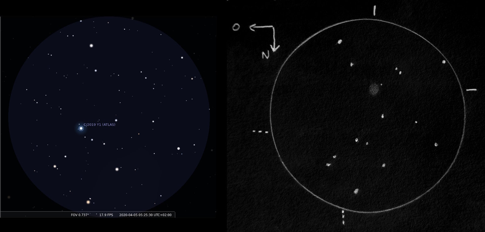

Salut les cométeux,
Ce matin j'ai eu le courage de me lever à pas d'heure pour tenter d'observer Y1 depuis mon balcon, et bien m'en a pris car je l'ai trouvée sans trop de problème.
Le seul souci est qu'elle est apparue à environ 10' de la position indiquée par Stellarium. Il s'agit a priori d'un simple problème d'éléments orbitaux, mais malgré la mise à jour avec les données du MPC ou de Gideon van Buitenen, la position dans Stellarium ne bouge pas...
Je suis certain de mon observation, elle se détachait nettement, bien qu'assez faible, avec un diamètre d'environ 1,5'.
D'autres pourraient-ils me confirmer le problème, ou bien est-ce le confinement qui me monte à la tête ? :be:
Avec un petit dessin en prime, T200 + Hyperion 13 mm (x92) (+2 étoiles ajoutés à x150).
Critérium sur bloc d'esquisse / photo / inversion / luminosité-contraste dans Gimp (assez satisfait de mon placement d'étoiles...).
La dernière mise à jour des éléments du MPC remet Y1 au bon endroit, ça va je n'ai pas eu la berlue...

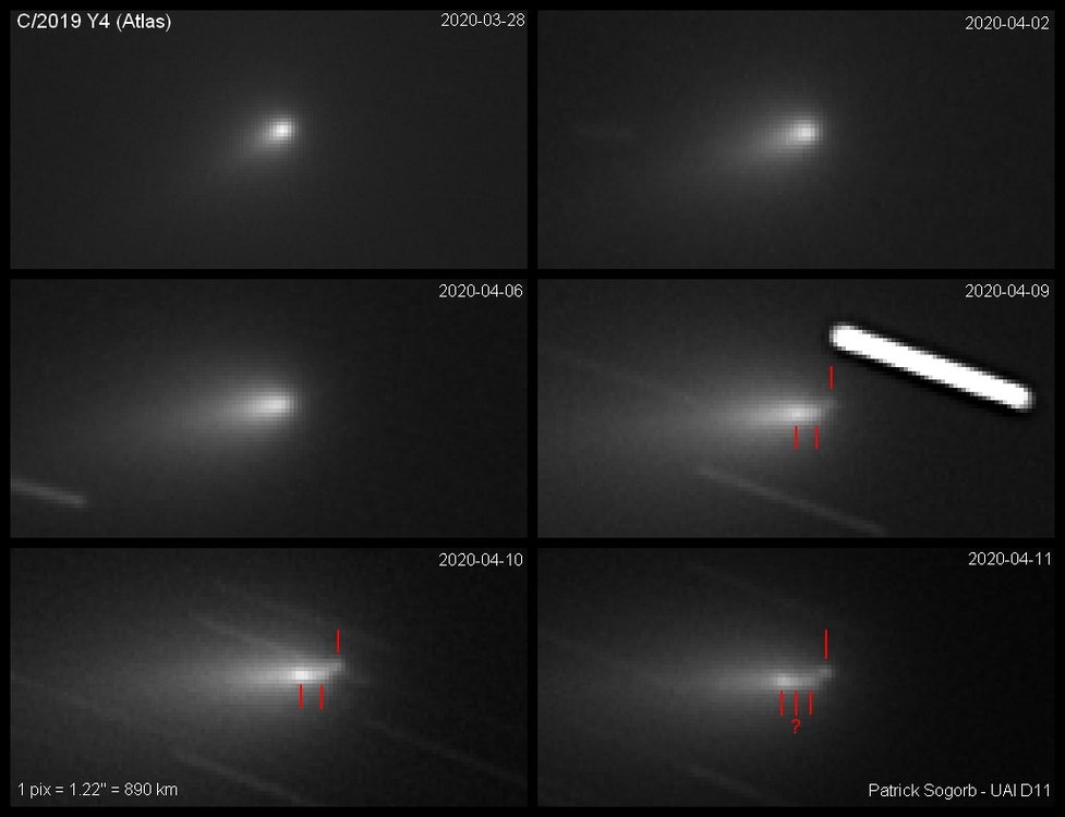

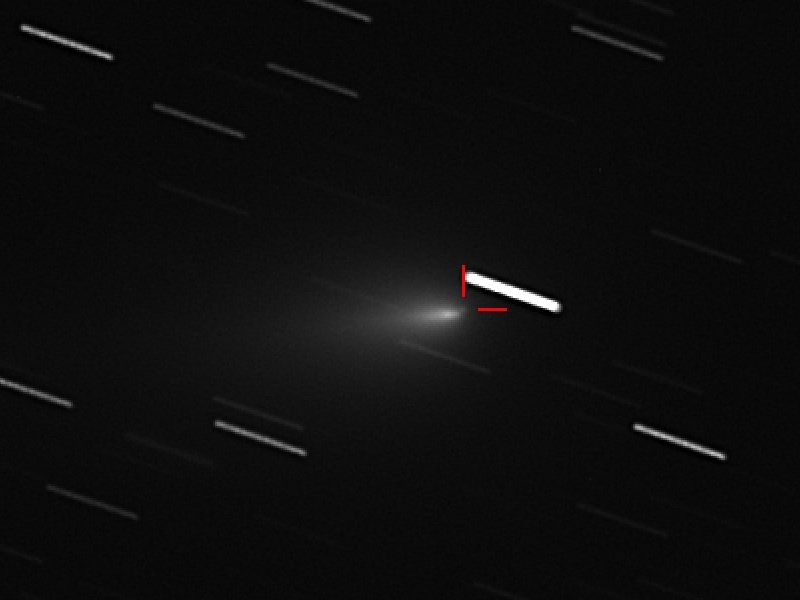

Mais je crois que j'avais raison de rester méfiant, car le noyau de C/2019Y4(Atlas) est en train de se disloquer. Fini la comète du siècle...
Voici une image de je viens de faire ce soir. C'est ma première image qui montre un morceau détaché du noyau
Modifié par Patrick Sogorb
  • Merci / Quelle qualité! 3
Héhé j'allais t'envoyer un message à ce sujet, tu me coupes l'herbe sous le pied ! :be:
Bon si ça peut te rassurer, de toutes les images récentes que j'ai vues, tu es le premier à montrer un morceau clairement détaché. ;)

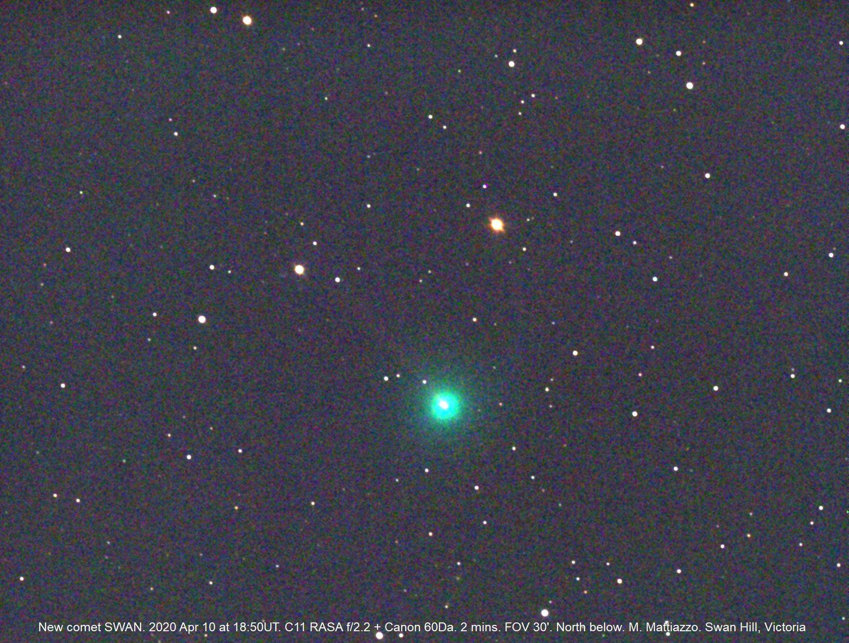

La bonne nouvelle est qu'une petite nouvelle devrait arriver en mai. Elle devrait s'appeler C/2020 F8 (SWAN) (pas encore vu de désignation officielle).
Elle est actuellement à magnitude 8 et quelques, visible dans l'hémisphère sud, et elle remonte vers notre hémisphère, peut-être la comète de l'année, qui sait... (ne dis rien Patrick !!!). :be:
Image de Michael Mattiazzo, celui qui l'a détectée en premier.
Trajectoire à venir dès que j'ai les éléments !

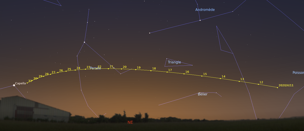

Voici les éléments pour F8 (format MPC, pour Stellarium ou Cartes du Ciel):
elements_2020F8.txt
Ça va être très tendu, avec une élongation de 20° au mieux, au nord-est le matin. Mi-mai vers 4h30 locale elle sera à 10 petits degrés au-dessus de l'horizon.
Magnitude annoncée autour de 4, un peu de rêve ça peut pas faire de mal...
Position en mai tous les matins à 4h30 :
