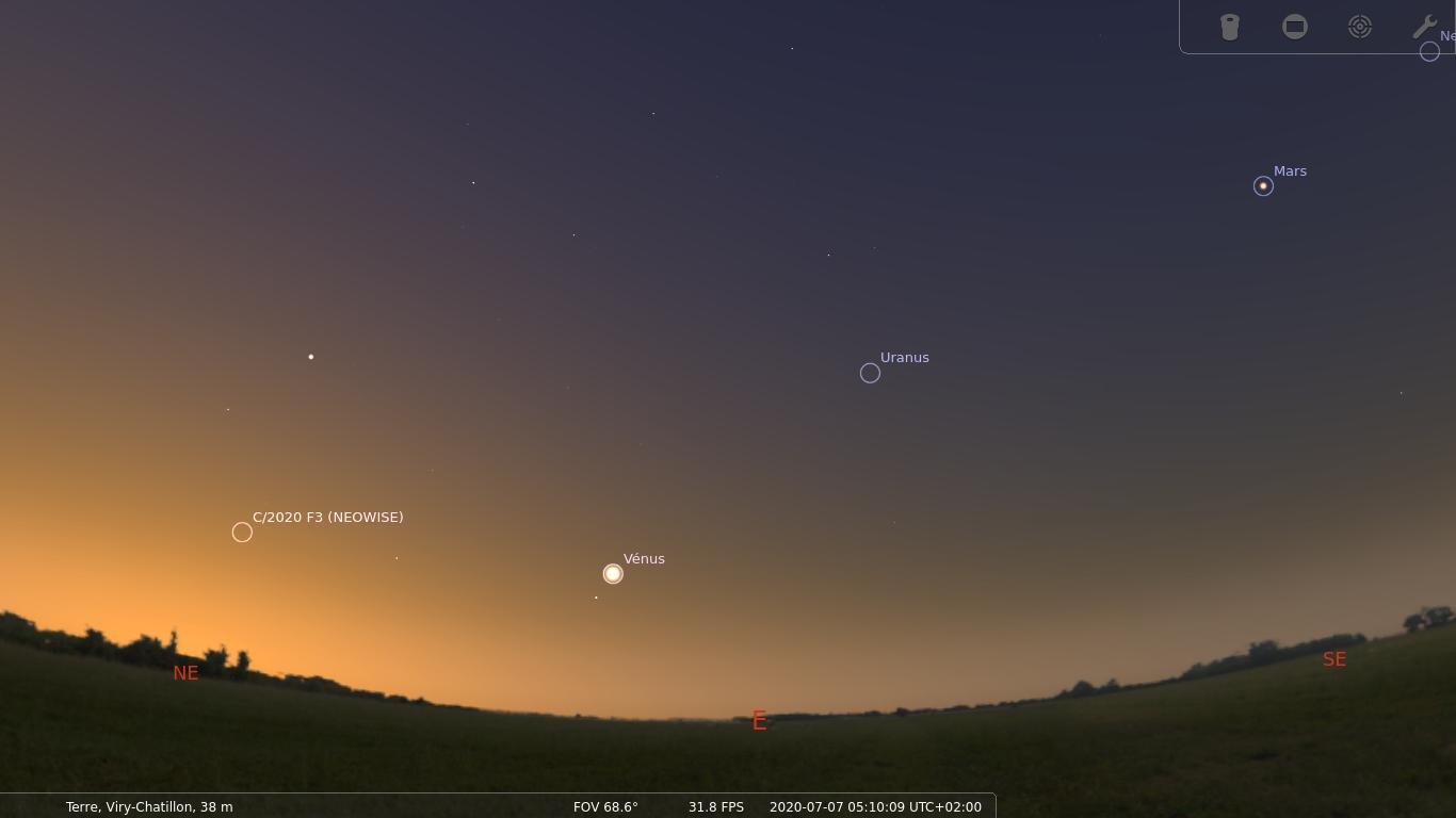

Actuellement présent en Espagne, je me suis réveillé un peu tard (5h10) et ai pu la choper je pense vers 5h30 passés.(j’ai dû atteindre un endroit à peu près dégagé nord-est).
J’ai vu aux jumelles 15 x 50 comme une étoile un peu floue mais sans queue visible (ciel trop lumineux ?).
Sa localisation était au sud-ouest de Vénus et Mars. J’avais bon ??
Voir davantage
À mon avis non, malheureusement :confused:
Elle se trouve au nord-est, pratiquement au-dessus du soleil :
Retente demain matin (mais plus tôt, si possible vers 4h). S'il fait beau de ton côté elle sera encore parfaitement visible.

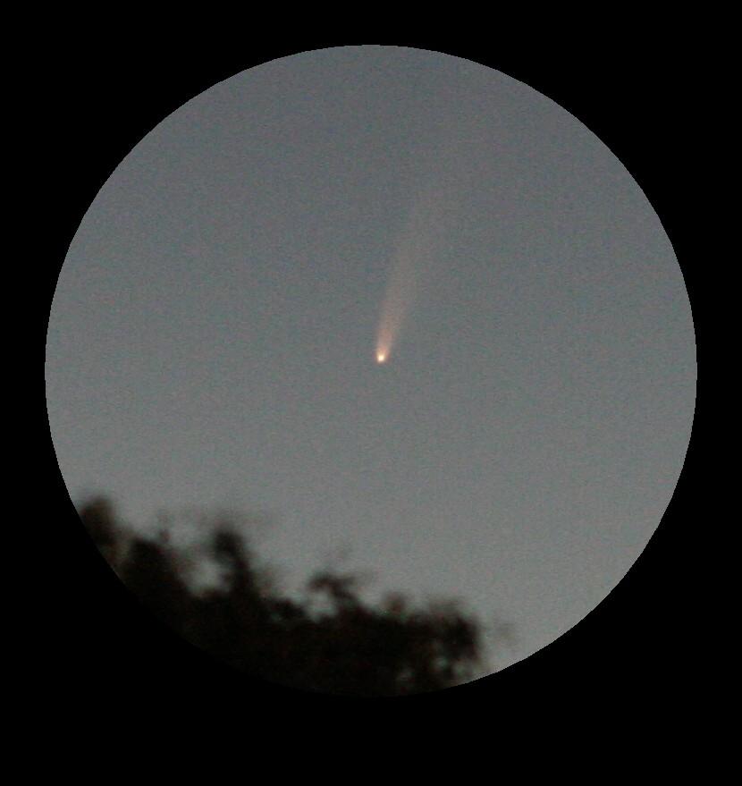

Observée entre 2h15 et 3h tu, très basse sur l’horizon du début de l’aube (à 5° environ), avec des jumelles J 43x10, une L 90 et un T 250. Mesurée à mag m1 = +1,5 environ (pas facile à estimer avec si peu de jalons stellaires et sa très faible hauteur sur l’horizon). Coma très petite avec un aspect très typé avec un noyau d’aspect stellaire (ou quasi stellaire au T 250) d’où part une queue en 2 jets symétriques comme le montre très bien le dessin de Laurent (Ferrero) sur son site http://splendeursducielprofond.eklablog.fr/la-comete-c-2020-f3-neowise-commence-son-show-a194781814
La queue a été mesurée sur au moins 2° (PA305°), mais elle est certainement plus grande car le fond du ciel (clair de l’aube naissant) limite sa visibilité sur son extrémité. Elle est toutefois bien contrastée (dc = 7/8) sur une bonne partie depuis la tête.
Cette comète a été vue aussi à l’oeil nu mais pas facile, le créneau horaire est très court, entre le lever de la comète suffisamment « pas trop basse » et le jour naissant. Sa vision avec des jumelles est déjà très bien.
Profitez vite de cette (enfin) belle comète avant qu’elle faiblisse. Malgré la Lune ou un peu de pollution lumineuse, ça doit aller (l’aube est plus gênante), l’essentiel c’est d’avoir un horizon très bas vers le nord-nord-est et un ciel limpide bien sûr ! Bonne chasse.

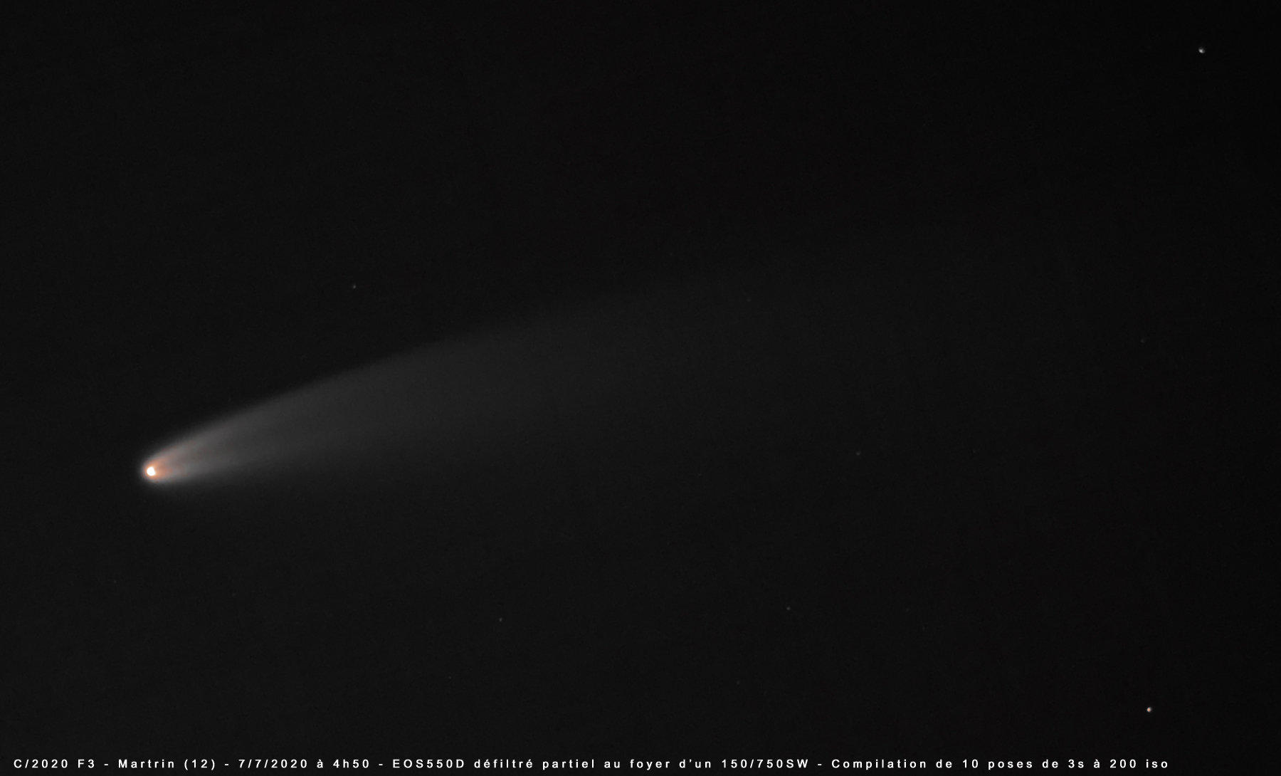

J'y suis retourné ce matin, et j'ai mis mon APN au foyer du 150/750 SW. C'était une première pour moi. Mon boîtier est défiltré partiel, et j'ai eu du mal à traiter les images, les fichiers originaux montrent une dominante jaune/rouge très marquée (développement DXO et traitement Photoshop).
Je n'ai pas réussi à faire apparaître la totalité de la queue comme je l'aurais voulu... Je me demande s'il ne faudrait pas plutôt y mettre mon Nikon classique (vous en pensez quoi ?). Mais j'attends la bague T2 pour pouvoir le raccorder. Espérons que je la reçoive avant que la belle nous quitte...
A noter qu'elle est bien plus sympa aux jumelles 20x80 qu'à l'oculaire du téléscope.
J'ai modifié l'image présentée, parce que la compression internet fait apparaître une trame qui n'existe pas sur l'image originale, mais ça n'a pas résolu le problème...

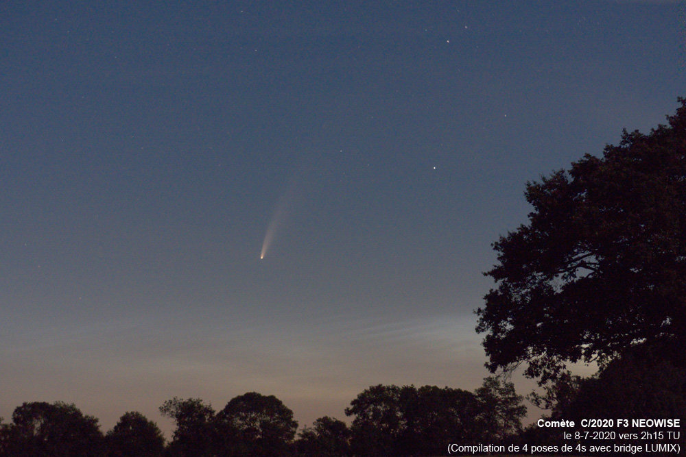

Pour fêter ma 300ème comète observée visuellement (voir plus haut), en voici la photo, modestement prise ce matin avec un bridge Lumix.
Le belle a été mesurée avec des jumelles J 43x10 à mag m1 = +1,5 environ, avec une coma très dense (dc = 7 à 8), et une queue un peu courbée, bien contrastée malgré le jour naissant, longue d'environ 3,5°. Elle était visible aussi à l'oeil nu assez facilement. Coma un peu jaune avec une queue double au départ dans une lunette L 90x45.
Profitez en vite !

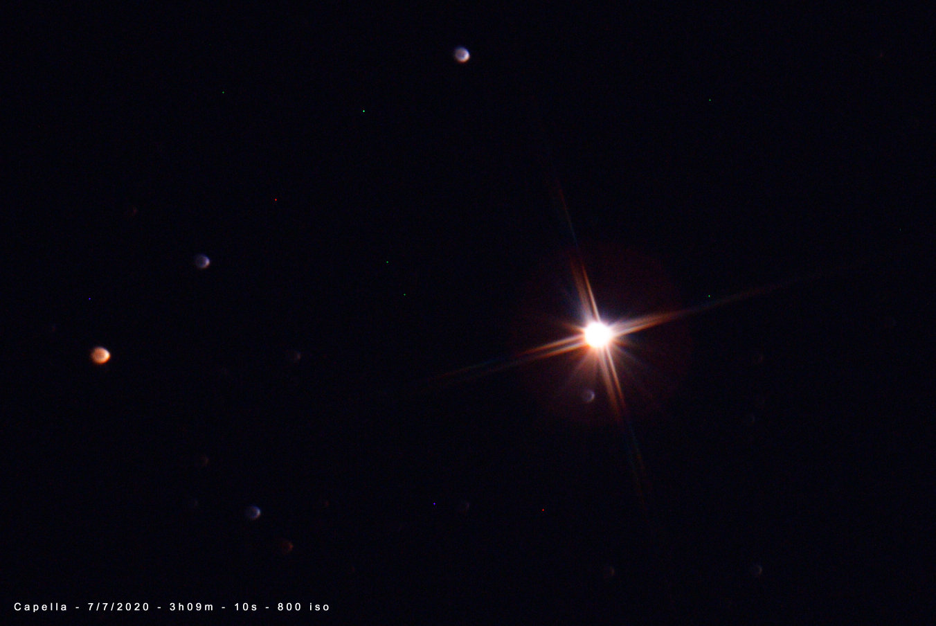

J'avais d'abord fait la mise au point en visant Capella, et réglé avec le LiveView + loupe. Je vous mets la photo car elle a peut-être son importance pour la suite...

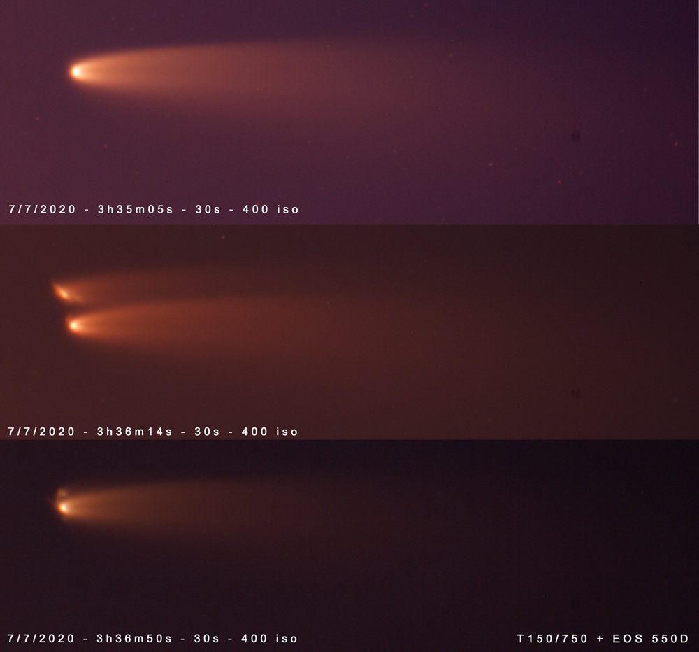

Ma petite idée sur ce défaut des aigrettes est que mon tube a besoin d'une bonne collimation... Vous confirmez, ou cela peut venir d'autre chose ?
Je pose cette question, car j'ai effectué ensuite des essais de poses pour trouver la meilleure exposition. Au final, j'ai choisi de faire des séries de poses entre 2s et 7s à 200iso.
Mais mes 3 premiers essais ont été des poses de 30s à 400iso. Et voilà le résultats de ces trois clichés
Etonnant non ? La vue suivante (3h 37mn 19s - 5s - 400 iso) montre un noyau tout à fait normal.
Alors quoi ?
Un défaut lié à ma pseudo-collimation ?
Mais alors, pourquoi (sur la centaine de photos prise ce matin là), seulement ces trois là seraient affectées ?
Ou alors un événement fugace au niveau du noyau (fracture) ?
Mais dans ce cas là, il est étonnant que toutes les photos qui ont suivi jusqu'à 3h 53mn ne montrent rien d'anormal. Les temps de poses plus courts peuvent-il à eux seuls le justifier ? Je ne pense pas ; en travaillant  les images, je devrais voir quelque chose, ce qui n'est pas le cas.
Merci pour vos avis !
Accessoirement, il y a un autre truc qui m'intrigue : pourquoi, alors que l'on va vers le lever du soleil, et donc un ciel de plus en plus clair, les images sont-elles de plus en plus sombres, à temps de pose égal ?
