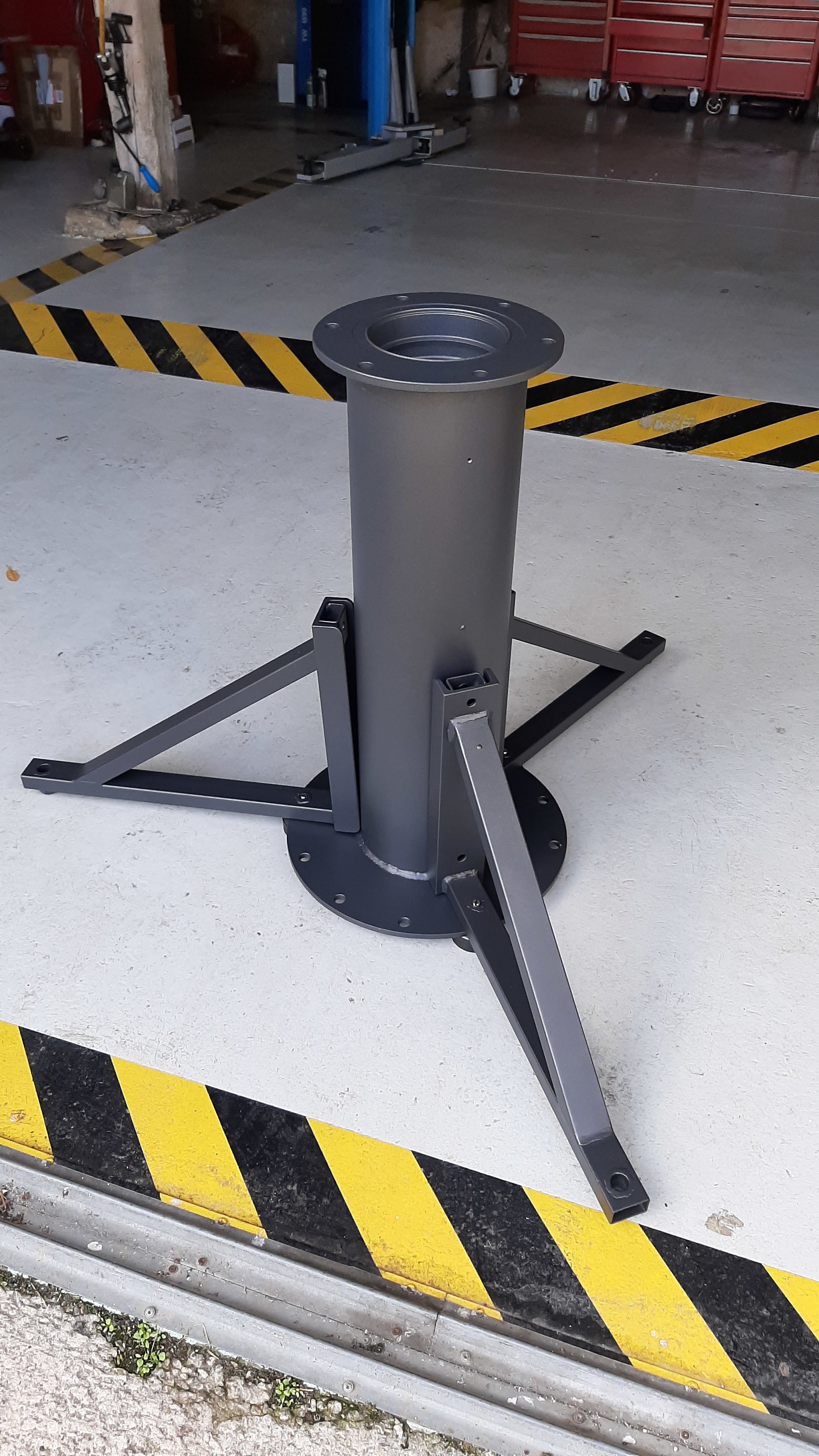

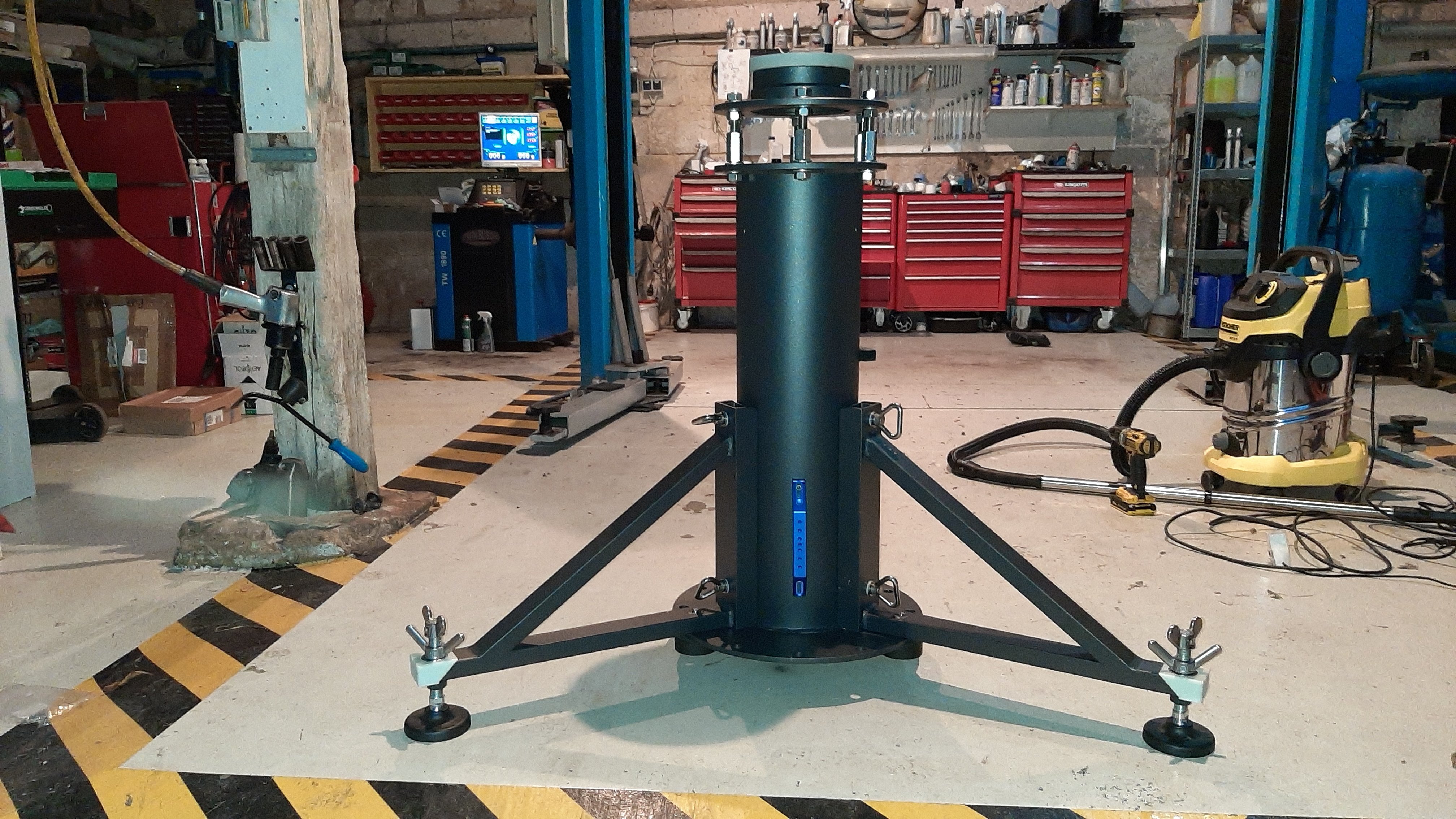

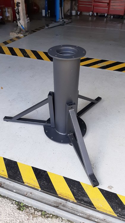

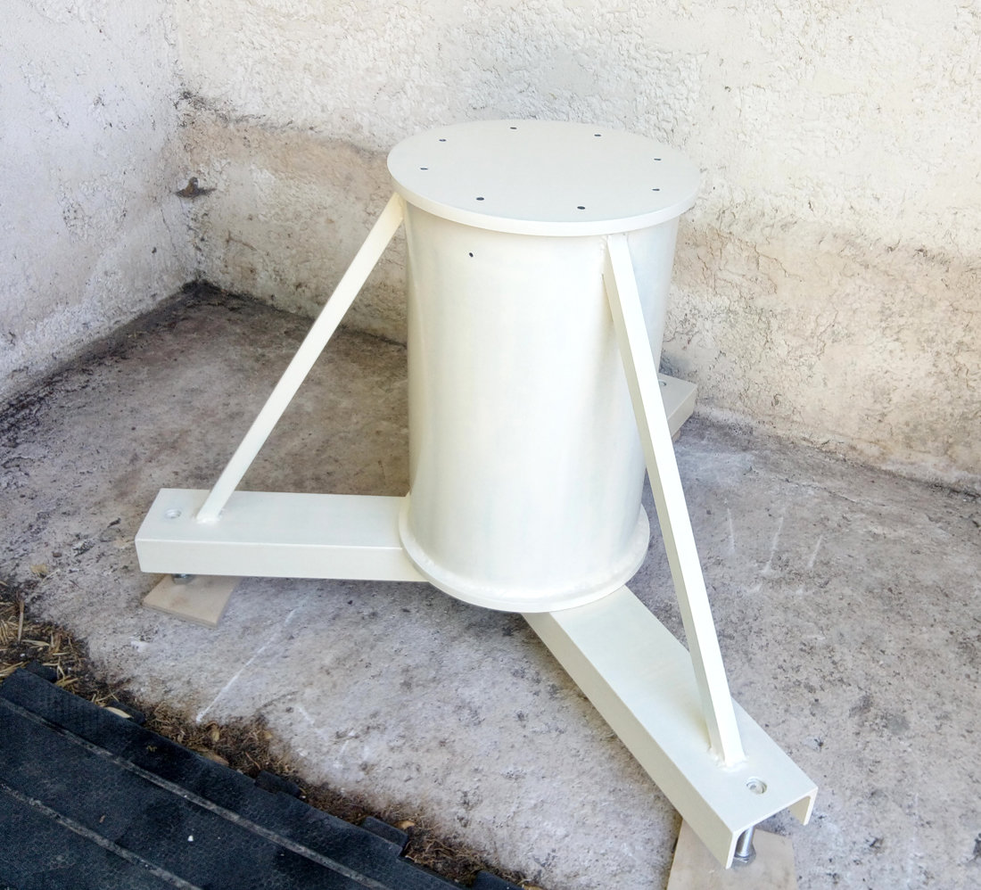

Pour mon futur observatoire à étage dont le permis est déposé,  la solution retenue est la suivante :
fondation de colone 1m3 isolée de la dalle du rez de chaussée puis une colonne diam 60 Cm coulée en béton armé elle même isolée du plancher hourdis. Le tout surmonté d'une colonne en acier qui sera remplie de sable pour amoindrir la fréquence des vibrations.
Cette colonne est la partie principale du trépieds que j'ai réalisé en anticipant l'avenir.
