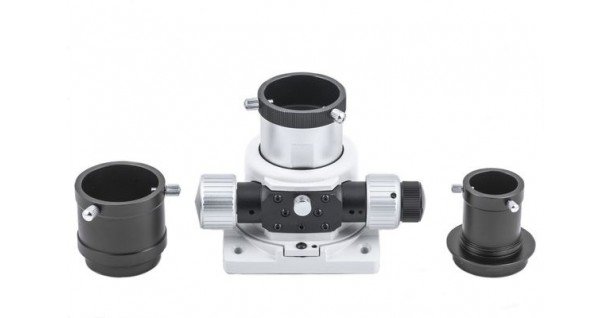

Qu'elle est lavantage des oculaires en 2" par rapport au 1.25" ?
Il n'y a pas d'avantage, c'est juste qu'a partir d'une certaine focale / champ, la lentille d'entrée de l'oculaire ne passe plus dans le coulant 1"25. Globalement, les oculaires dont les focales / champ apparent sont plus grandes que (environs):
40mm/42°, 32mm/50°, 24mm/68°, 16mm/82° et 13mm/100°
Seront obligatoirement en 2" pour des raisons physiques.
Sur les skywatcher, généralement, on doit intervertir les bagues 1"1/4 et 2":
porte-oculaire-crayford-sky-watcher-pour
Mais si tu as un adaptateur comme dans le lien, alors tu as juste à le sortir avec l'oculaire et mettre l'oculaire 2":
A condition d'avoir un réducteur assez long, pour que la jupe des oculaires 1.25 pouces ne depassent pas du réducteur et empêche de visser le filtre, c'est mon cas.
Tu peux toujours relever un peu l'oculaire pour laisser le filetage libre, mais ensuite ne pas oublier de dévisser le filtre en premier...
Oui, sauf que dans le noir, j'ai 1 chance sur 3 de dévisser la vis du réducteur qui retiens l'oculaire, et là, ce serait pas jolie de voir la jupe cogner le filtre Lumicon. :bang:
