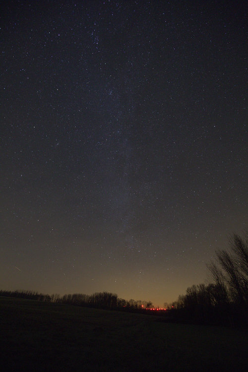

Voici ce que j'obtiens :
Cette première photo a été prise avec mon 5DIII à 16 mm f4 pose de 30s iso3200
Cette photo à été prise avec mon 80D a 18mm f1.8 pose de 15s iso3200
C'est la que j'en appel à vos connaissances. Pourquoi ai je aussi peu de détails dans ma voie lactée ? Y a t il quelque chose que je puisse tester pour améliorer ma photo ?

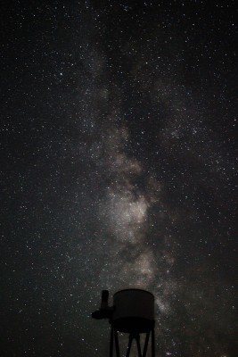

Un petit essai avec PS sur cette photo, on voit bien le voile nuageux éclairé par le soleil en début de nuit.
Jean-Paul

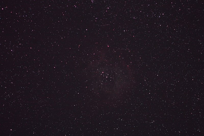

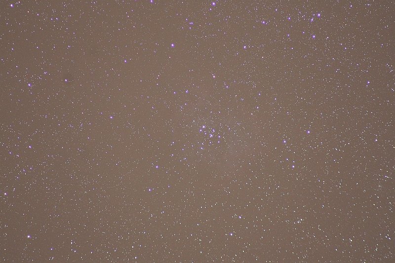

Exemple de prise unitaire sur la rosette (180s iso1600) avec le tamron à 300mm.
Sans filtre:
Avec filtre CLS EOS clip Otolong

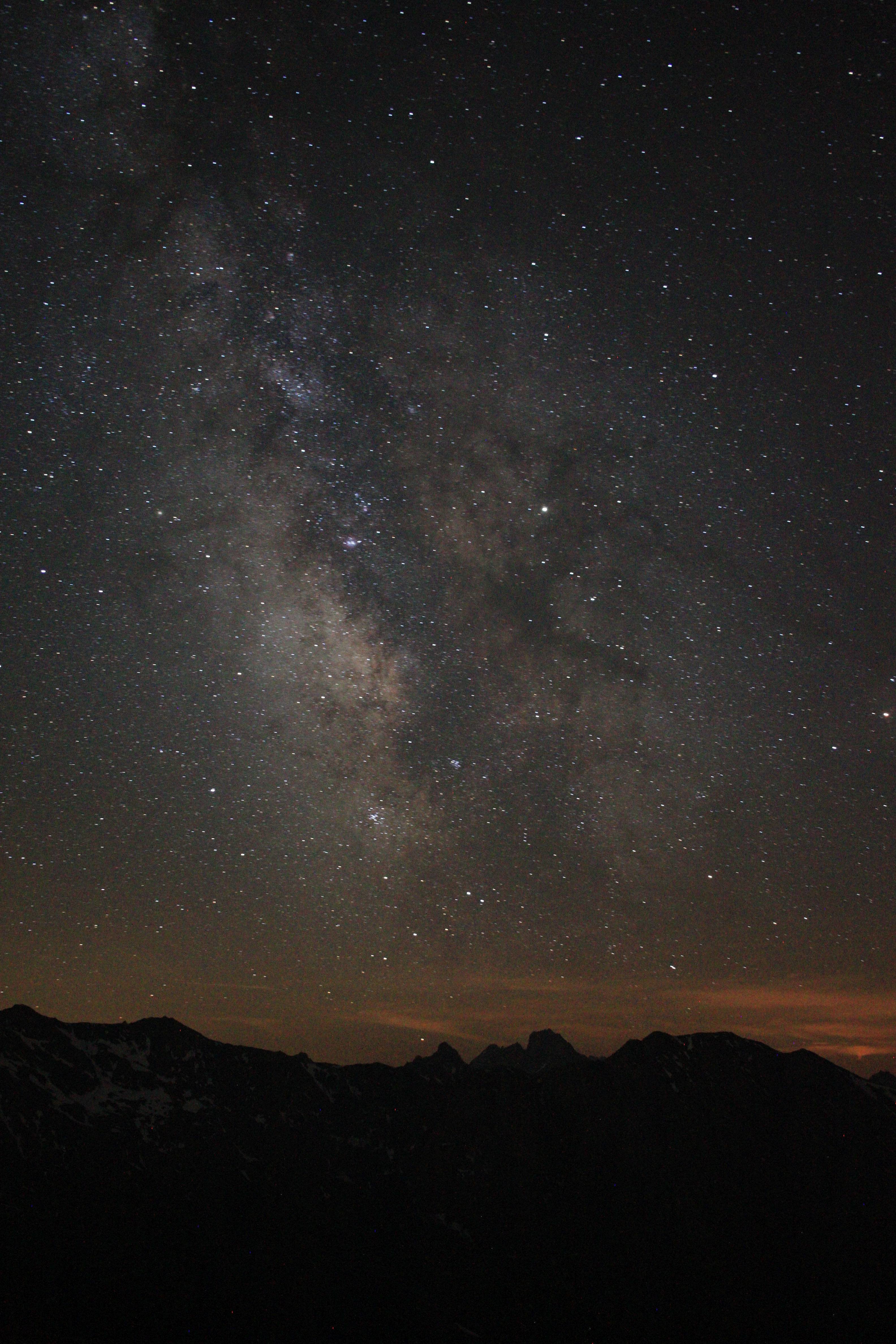

Voici deux images avec mon 500d avec un 24 à 2.8 , certes à 3000m mais quand même.
Modifié par archange34

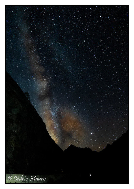

Prise en France 1 pose de 25s 20mm f2.8 iso 4000
6DII Tamron 15-30 F2.8
GALAX
Apn non defilter. juste un post traitement sous LR.
Donc faisable avec un matos de base.
