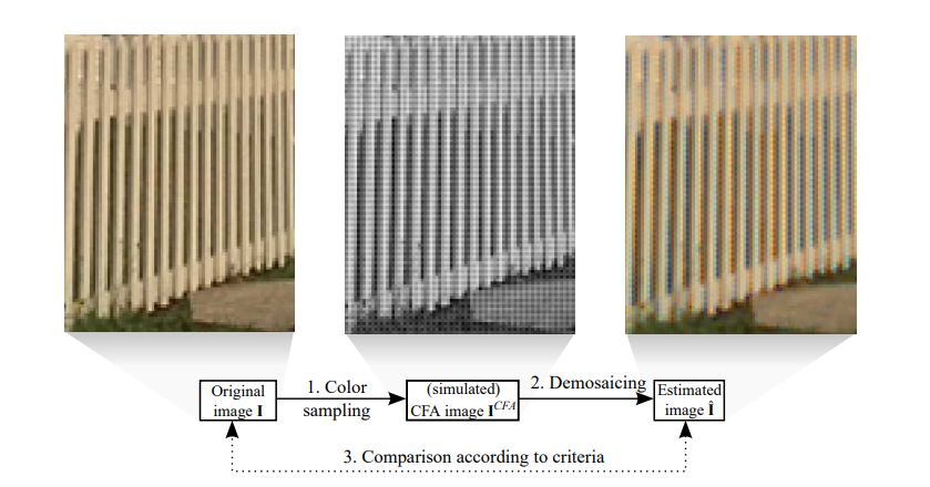

Ci-dessus, par "haute fréquence" il faut comprendre "détails très fins" ou "micro contrastes" (trame de tissus, cheveux lissés, grillages lointains...) qui sont très sensibles à l'effet de moiré quand leur projection sur le capteur se fait à peu près à la même fréquence spatiale que celle des photosites. Cela n'a rien à voir avec la terminologie "passe haut/passe bas" des longueurs d'ondes lumineuses. A cause de la matrice de bayer, le moiré va générer des effets chromatiques très visibles, comme on le voit bien sur la barrière à droite :
Plus les photosites sont petits, moins le capteur est sensible à l'effet de moiré et un traitement logiciel adéquat lors de la débayérisation de l'image RAW suffit à en réduire les conséquences, mais c'est toute une science https://hal.archives-ouvertes.fr/hal-00683233/document, car il ne faut pas dénaturer le reste de l'image (ce qui ne gène pas trop Sony, cela dit, avec son Micro-contrast smoother, aussi appelé Star eater).

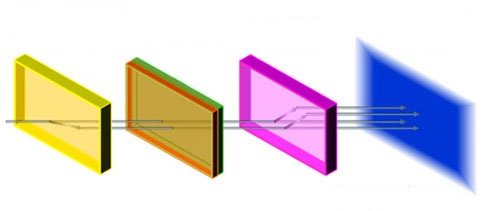

L'image qui est donnée dans l'article du site Nikon illustre bien le traitement en 3 étapes que j'indiquais dans ma première réponse :
Chez Canon, le traitement anti-moiré est réparti sur 3 verres différents :
  • le LPF1 (en jaune ci-dessus) : c'est un filtre interférentiel, il est aussi équipé d'un piezzo sur certains boitiers et réfléchit surtout les UV en dessous de 350 nm environ, et les IR au dessus de 700 nm, il a un traitement anti reflet et déperlant. On conserve ce filtre dans la modification partielle ou Baader. On le remplace par un autre filtre dans la modification Astrodon.
  • le LPF2 (en marron) : c'est un filtre teinté dans la masse, il a un aspect bleuté, il absorbe les IR au dessus de 650 nm  (donc les Halpha) et rectifie la balance des blancs. Il ne semble pas avoir de traitement anti-reflet particulier. C'est ce filtre qui est retiré pour faire la modification partielle ou Astrodon. On le remplace dans la modification Baader.
  • le verre de protection du capteur (en violet) : apporte la dernière touche polarisante, il semble avoir un traitement anti reflet sur sa face externe. On le conserve sauf en cas de débayérisation du capteur où on doit le remplacer par un verre traité anti reflet au moins sur sa face interne (le capteur débayérisé est réfléchissant comme un miroir).
Sur les anciens Canon (jusqu'au 350D) les LPF1 et LPF2 sont combinés en un seul.
