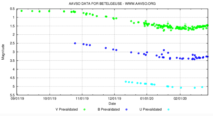

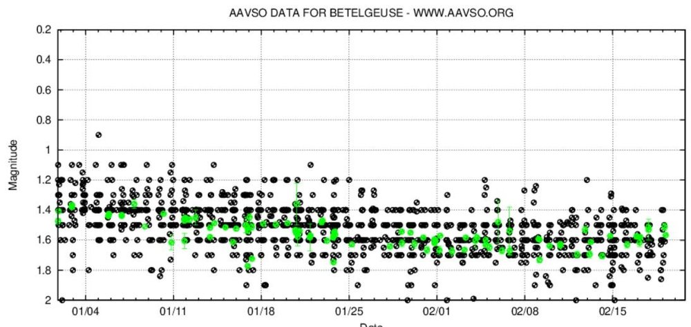

Le 16/01/2020 à 08:18, OrionRider a dit :
La courbe semble continuer à plonger. A vue de nez la voilà maintenant à 1.5!
Tenez nous au courant ! Merci . 🙂

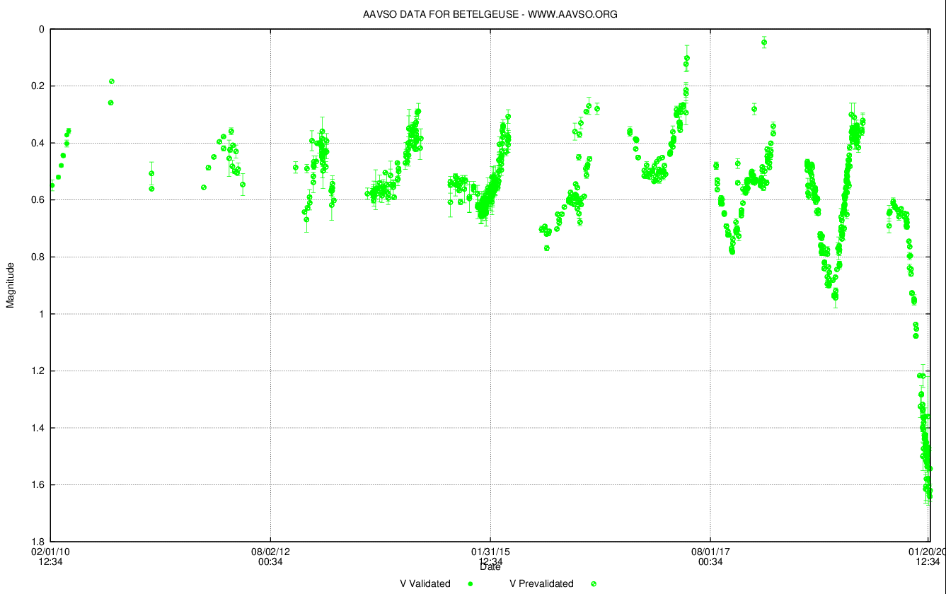

Sur les 10 dernières années, ça donne cela :
Effectivement la baisse est brutale et largement en dessous des baisses précédentes.
Faut-il voir un lien avec le Corona Virus ?

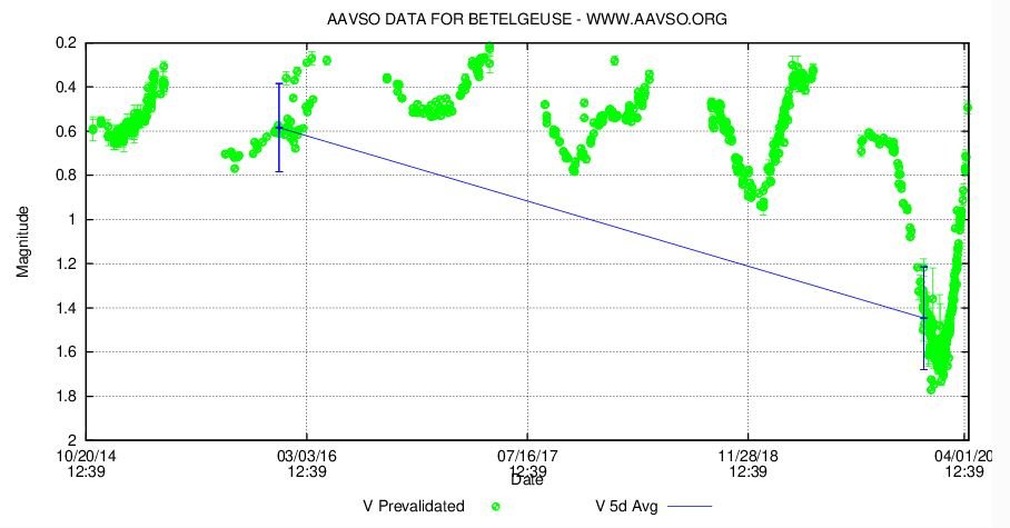

Sur ce graphe on ne peut pas estimer une baisse de 1/10e de magnitude. Tu devrais reprendre seulement les valeurs 'V' avec une échelle de 1 à 1,8. Tu verrais alors une chute bien plus spectaculaire de l'ordre de 3/10e en un mois!
