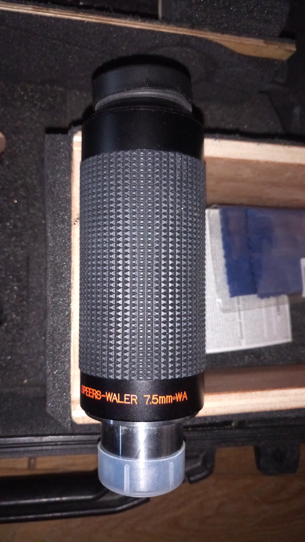

Le champ apparent est différent pour chaque série avec 70° pour la série 1 (lettrage rouge/orange) et 82° pour la série 2 (lettrage noir sur fond gris).
Le relief d'oeil est également différent selon les séries (de 16 à 12 mm d'aprés mes souvenirs).A voir sur un descriptif technique pour chaque oculaire.
Il semble exister maintenant des oculaires Speers Waler série 3 que je ne connaissais pas encore

Ok merci pour ces précision, j'ai ressorti ce 7mm de la serie 1 et j'ai été agréablement surpris
sans égaler le Nagler, en confort et précision, il n'est pas très loin

C'est souvent la remarque faite par les astronomes pour un prix trois fois moins élevé.
Mais les Speers Waler sont des oculaires longs.

Je crois qu'il existe deux séries d'oculaires noirs et lettrage rouge : une à 70° et une à 80°..; J'ai eu un Speer W 10mm noir et lettrage rouge de 80°, tout comme le 5-8 mm que l'Astronome m'avait prêté... A mon avis, la série grise à lettres noires est une 3eme ....
Enfin, la "4eme" ressemble à ces oculaires génériques que tu trouves un peu partout, comme ici : https://www.telescopes-et-accessoires.fr/PBSCCatalog.asp . N'ont-ils pas collé un nom célèbre sur des oculaires clonés ?
