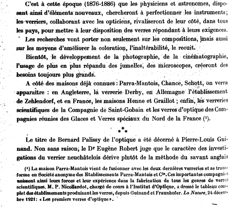

lyl Posté 19 décembre 2019 Posté 19 décembre 2019 Le 17/12/2019 à 18:48, staffy a dit : Oui, à notre époque, mais qu'en était il réellement en 1879 ?. Je crois que nous n'aurons jamais le motif de ce désintéressement. Tu as raison, ça a fait partie de mes recherches : 1876-1886 "les verreries scientifiques de la compagnie de Saint-Gobain" cf page 193 et image page 183 1925LAstr__39__177D.pdf
