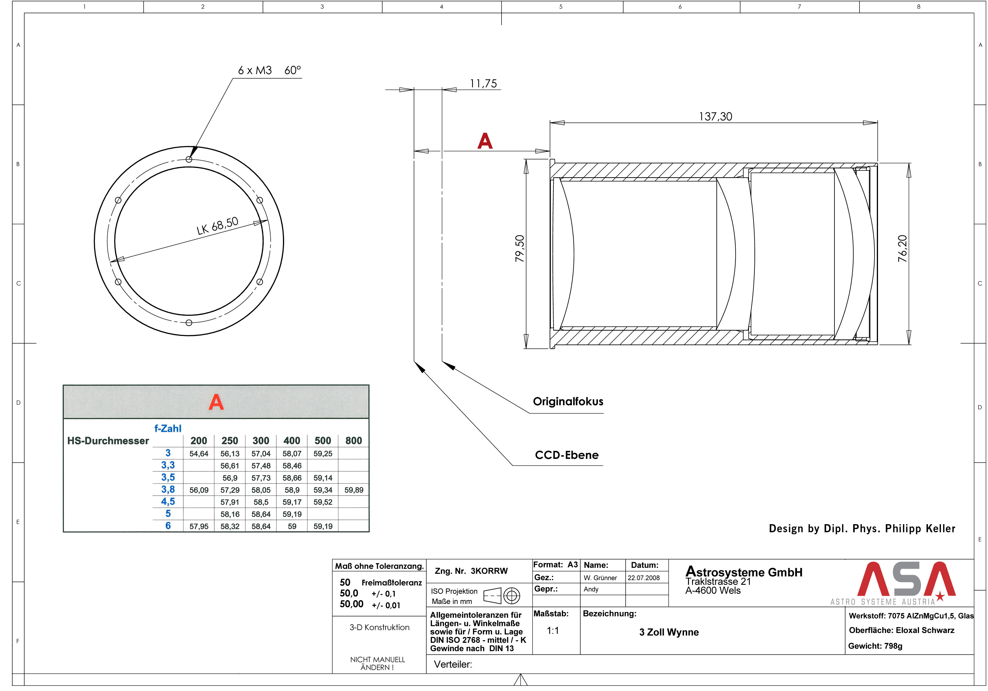

bonjour,
suivant les sites de ventes le backfocus du correcteur wynne serait de 57mm.
hors lorsque j'ai lu ce post je m'aperçois qu'il est différent suivant le tube utilisé
https://www.webastro.net/forums/topic/167545-tirage-gagné-avec-lutilisation-de-correcteurs-de-coma/
quelqu'un a t'il cette table de calcul ou alors la trouver ?
si tu es dans le coin olivdeso
merci d'avance

Le 18/12/2019 à 02:09, olivdeso a dit :
Et il faut vraiment être précis avec ce correcteur. Il faut tenir compte de l'épaisseur des filtres.
Olivier, ou tout autre âme charitable experte dans le domaine,
Je suppose que tu parles des filtres à mettre derrière le Wynne comme habituellement, mais quid d'un filtre qui serait en frontal, je veux dire DEVANT le Wynne? Je pense en effet à celui-ci pour remplacer mon clip LPro sur l'A7S.
Outre le casse-tête de le fixer (le Wynne n'a pas de pas de vis style objectif à priori), je me dis que ça devrait le faire coté vignetage, confirmes tu que la correction et la distance Wynne/capteur serait inchangée?
Merci,
JMarc

Oui tu peux mettre un filtre devant le correcteur, il va couter cher par contre puis il faut qu'il ouvre toute la largeur d'entré du correcteur.
Par contre plusieurs difficultés :
- la lentille frontale du Wynne est très bombée, attention à dégager suffisamment le filtre
- risque de reflet et halo pour la même raison
- il faut un filtre de très bonne qualité comme il edt plus loin du plan focal. Mais pas trop de risque quand même. Il sont quasiment tous à au moins L/4 ce qui suffit largement su près du capteur. (Chaque pixel ne voit qu'une petite partie du filtre, donc bien mieux que L/4)
Par contre zucun impact sur le backfocus.
