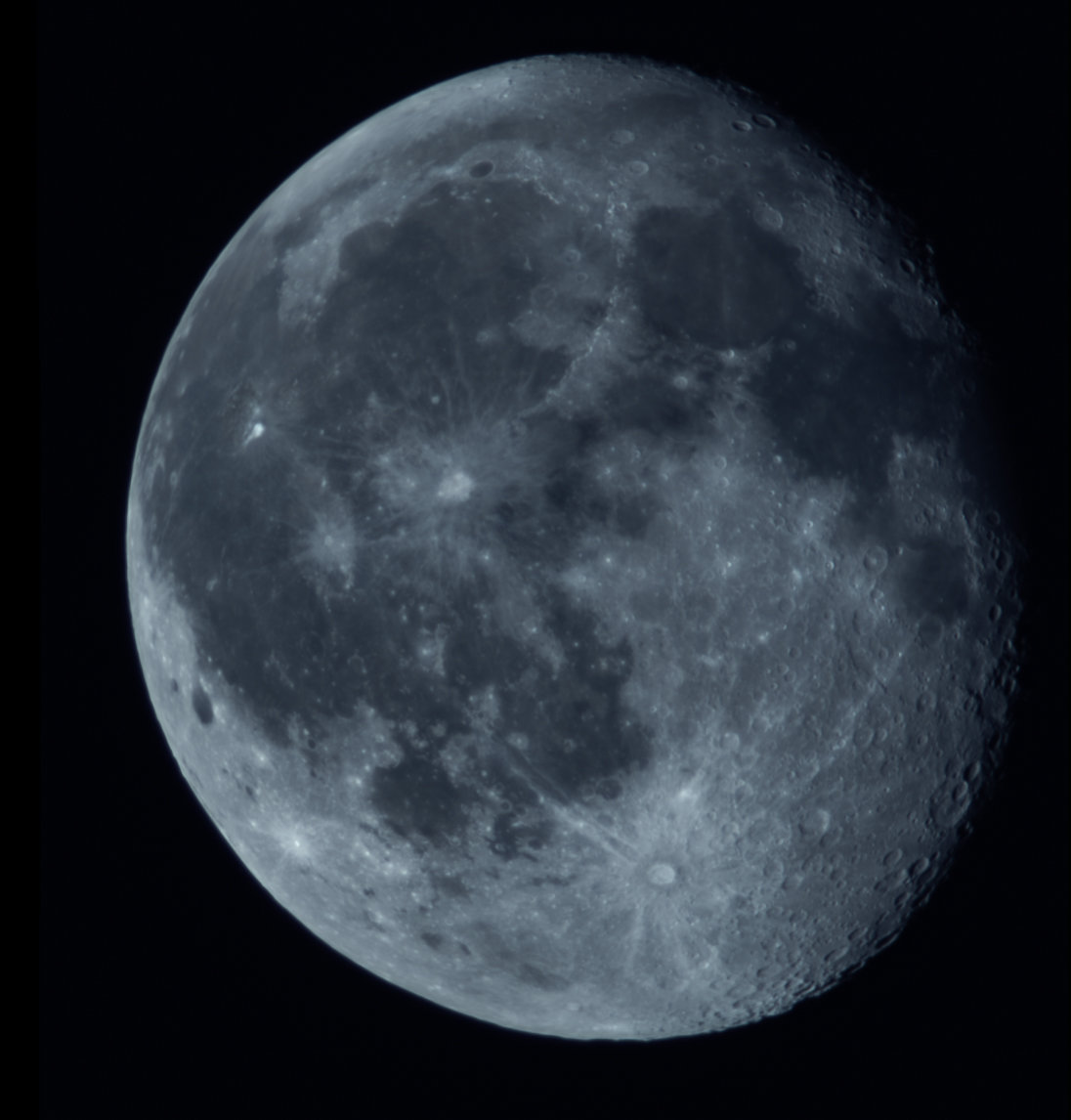

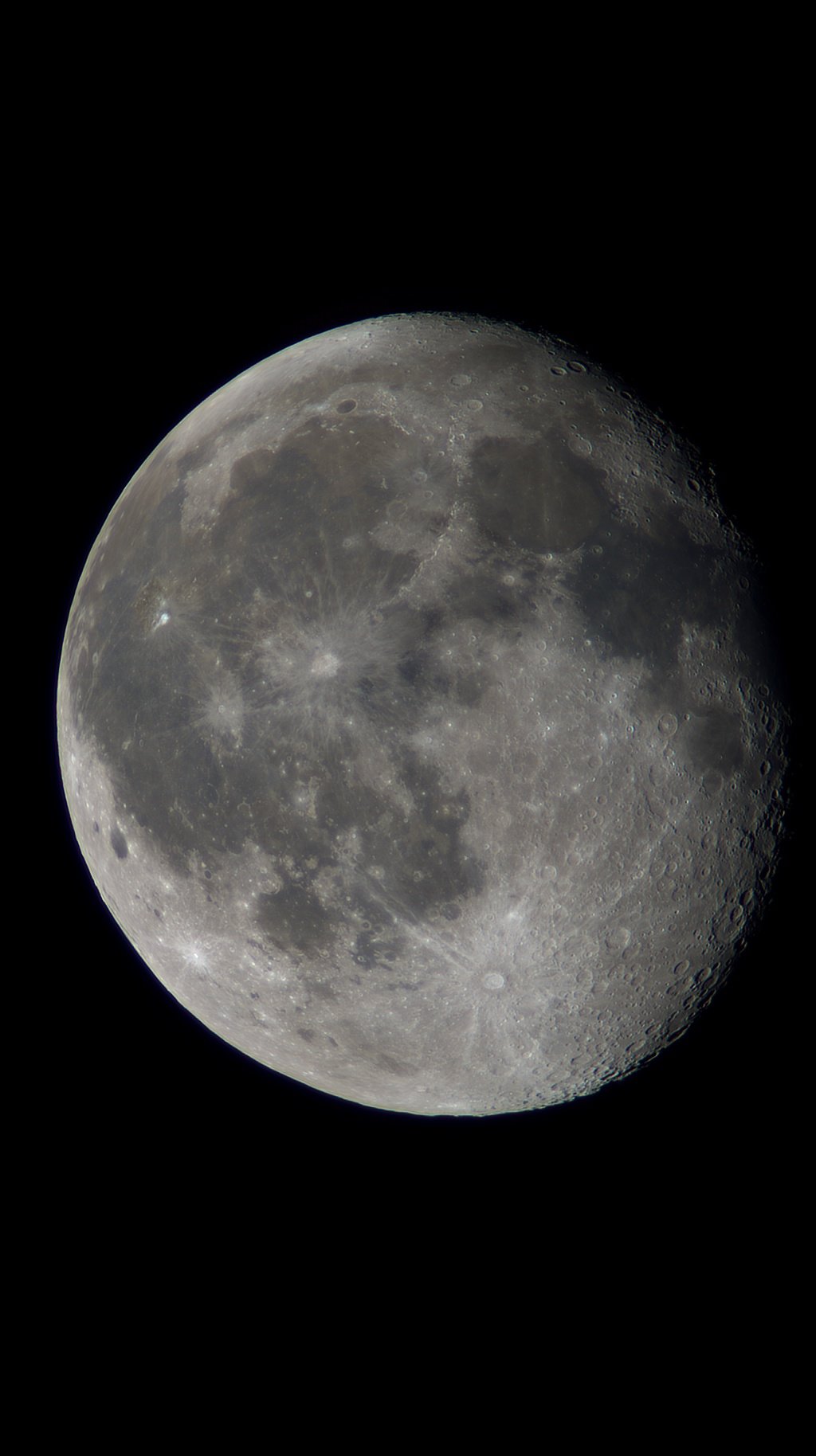

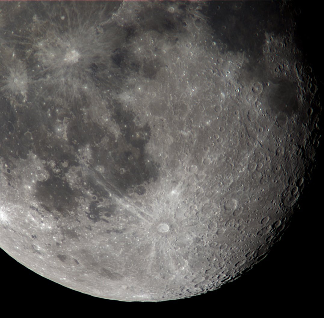

Je vous présente ma première contrition photo.
Un sujet plus difficile que je le pensais!!!
il y a 3000X10ms pour ne garder que les 730 meilleurs.
Materiel
EQ-6R
TAMRON 150-600 à 400mm F5.6
Filtre lunaire polarisant es
ASI385mc
Soft
AS!2
Lightroom
Toute critique est bonne a prendre que me conseillez vous pour améliorer mes prochaines Lune

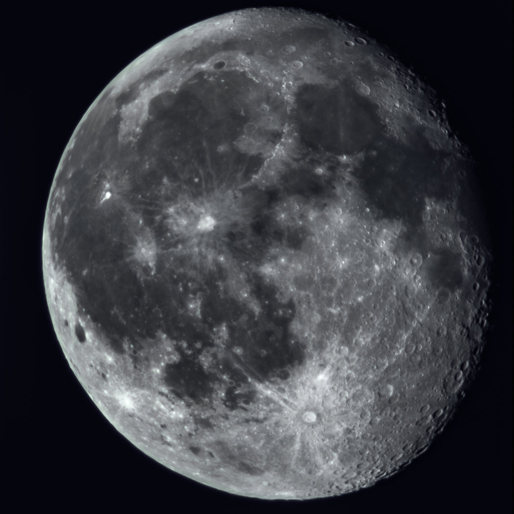

deuxième version modifié et moins bleu!!
Cdt
Cedric
Modifié par ced06480
Salut Cédric.
Oui tu as raison, l'imagerie lunaire est une discipline à part dans l'astrophotographie.
Trop de contraste pour moi.
Tu peux poster une nouvelle version si tu veux.
Niveau contraste ça devient bon. Regarde mon post sur la pleine lune du 12/12 pour te donner une idée.
Pour la netteté, il manque pas grand chose à mon avis.
Tu as le fichier brut à partager par hasard ?
A ne pas poster ici, l'image serait modifiée.
Plutôt sur un Dropbox ou Google Drive.

je suis parti .ser qui fait 12go a moins que te veuille le .tif qui sort de AS!2?
Non pas besoin.
Tu as déjà une caméra couleur.
Il faut équilibrer la balance des blancs sur une zone de cratères blancs et ensuite saturation par petites touches successives.

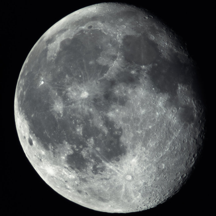

Regarde celle que j'ai faite le 12/12 avec la 224mc:
pour @sebseacteam le .tif est ici
Il y a 7 heures, sebseacteam a dit :
Non pas besoin.
donc il faut bosser sous Photoshop au pinceau pour modifier de façon localiser?
il y a une heure, ced06480 a dit :
Non plus simple que ça.
Je te montre dès que j'ai un peu de temps.
Je vais voir ce que je peux faire avec ton fichier brut.
Ben que je veux bien un petit cour de traitement sur astrosurface! je l'ai telecharger mais comme tout soft d'astro pas du tout intuitif 😕
mais c'est vrai ce n'est plus du tout la meme photo!!

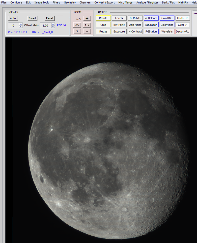

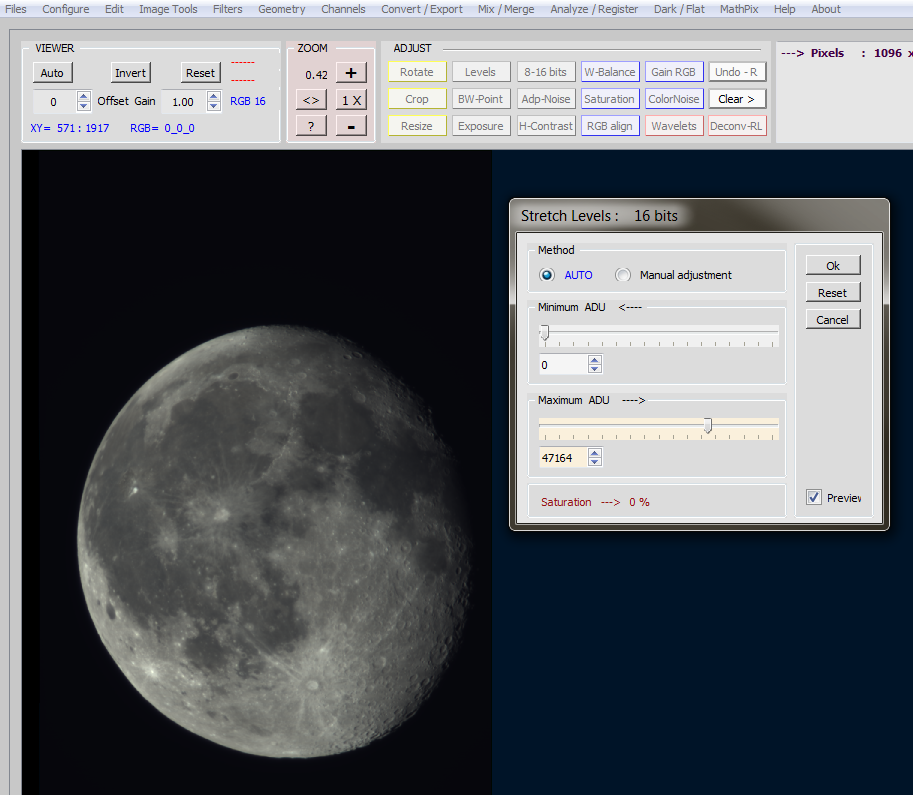

Voici comment je procède:

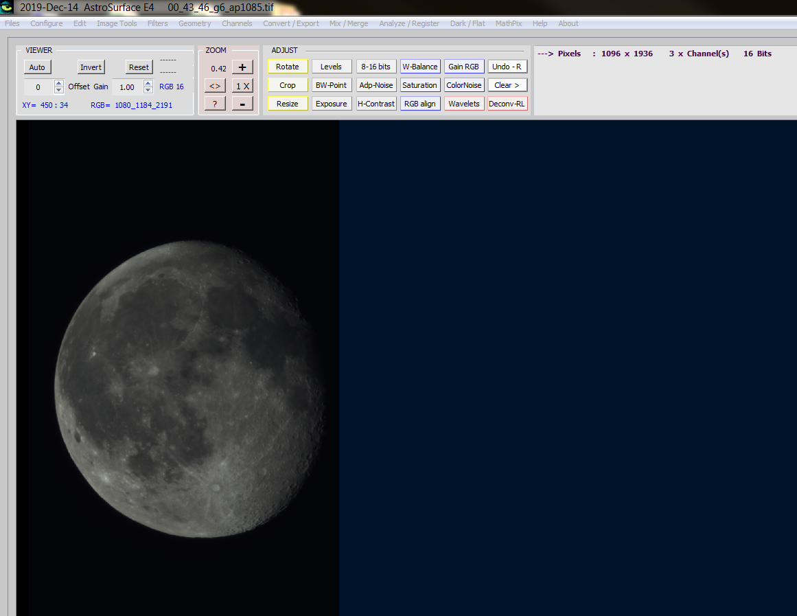

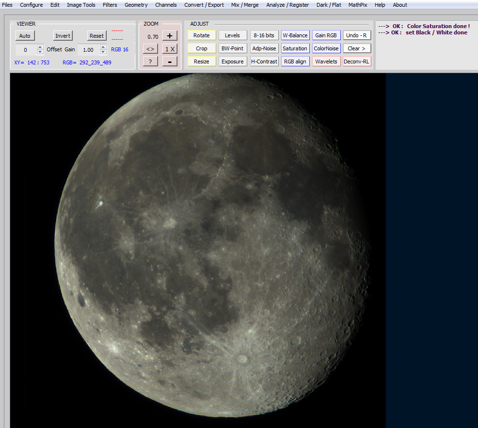

1) tu ouvres ton fichier dans Astrosurface:
2) Je clique sur le bouton LEVELS puis OK

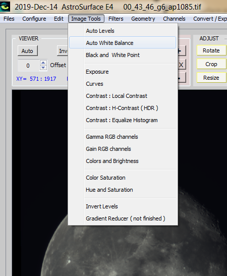

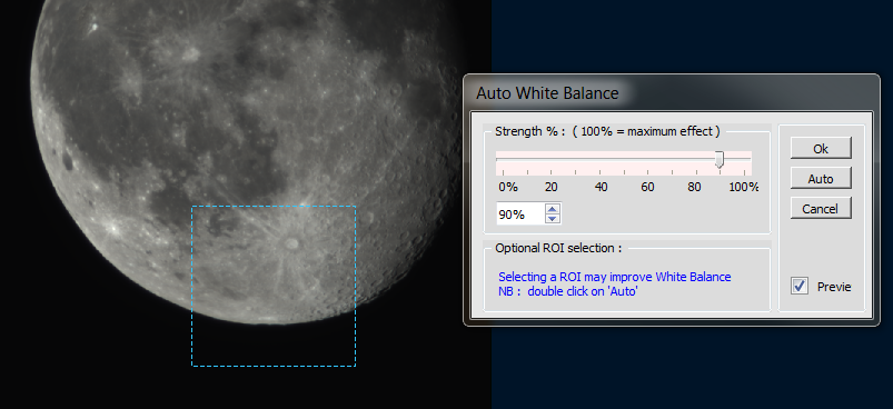

3) Je vais équilibrer les couleurs: menu Image Tools, auto white balance:
4) je trace un carré autour de Tycho et je prends en même temps un peu de fond de ciel:
puis OK

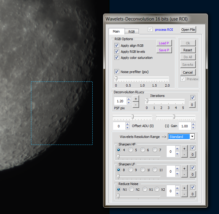

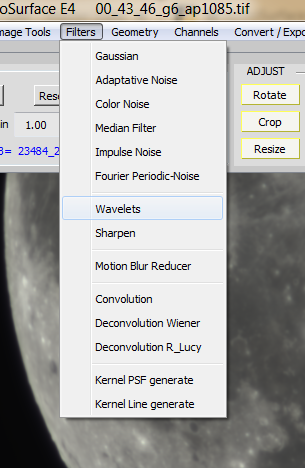

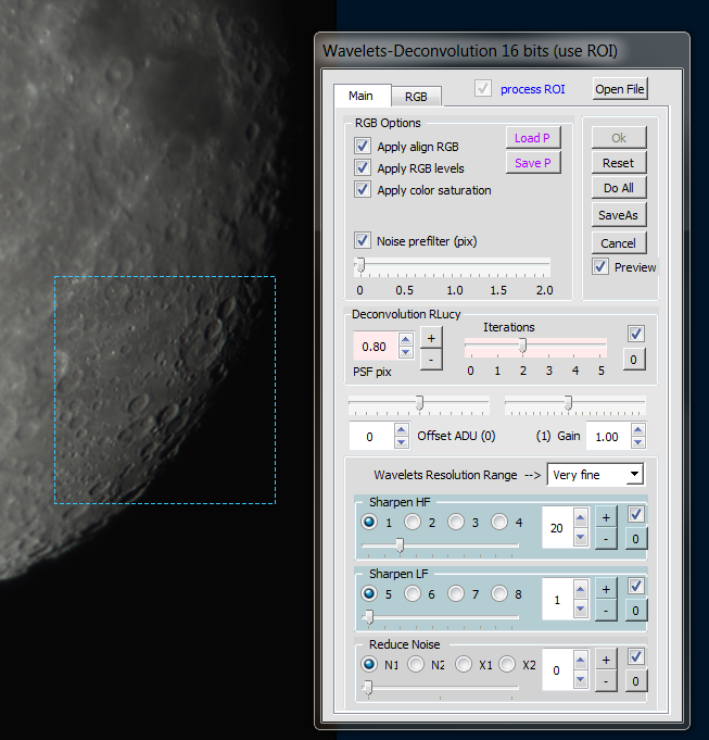

5) place aux détails: Filter, Wavelets:
Je trace un carré dans une zone où il y a de beaux détails à mettre en valeur:
Et je règle comme cela:
Un coup de Do All pour appliquer à l'ensemble de l'image pour voir si ça passe bien:
Si c'est satisfaisant, on valide par OK.

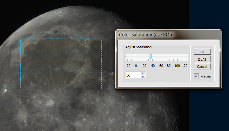

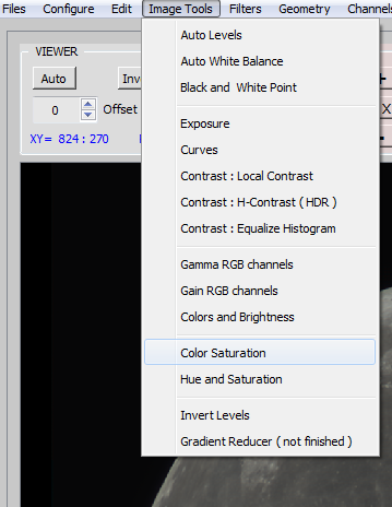

6) on fait ressortir les couleurs: Image Tools, Color Saturation:
On pousse vers 30%-40%
Si ça convient, Do All puis OK:

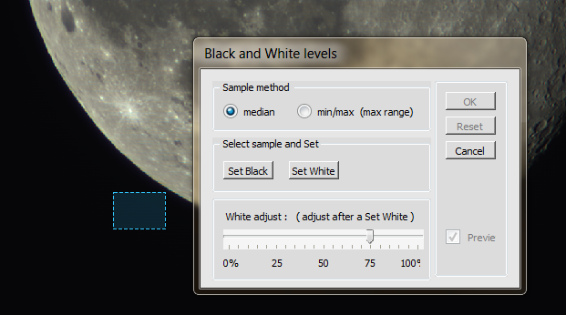

On passe le fond de ciel en noir: Image Tools Black and White Point
Tracer un carré dans le ciel puis Set Black:
Puis OK:

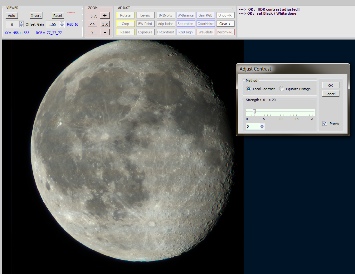

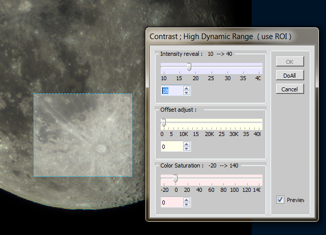

Maintenant on éclaircit tout ça:

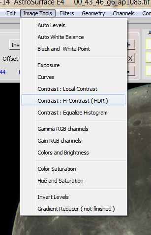

Image Tools, Contrast H-Contrast HDR:
Et on trace un carré sur un endroit clair pour voir si on ne crame pas les hautes lumières en même temps:
Ensuite Do All puis OK:

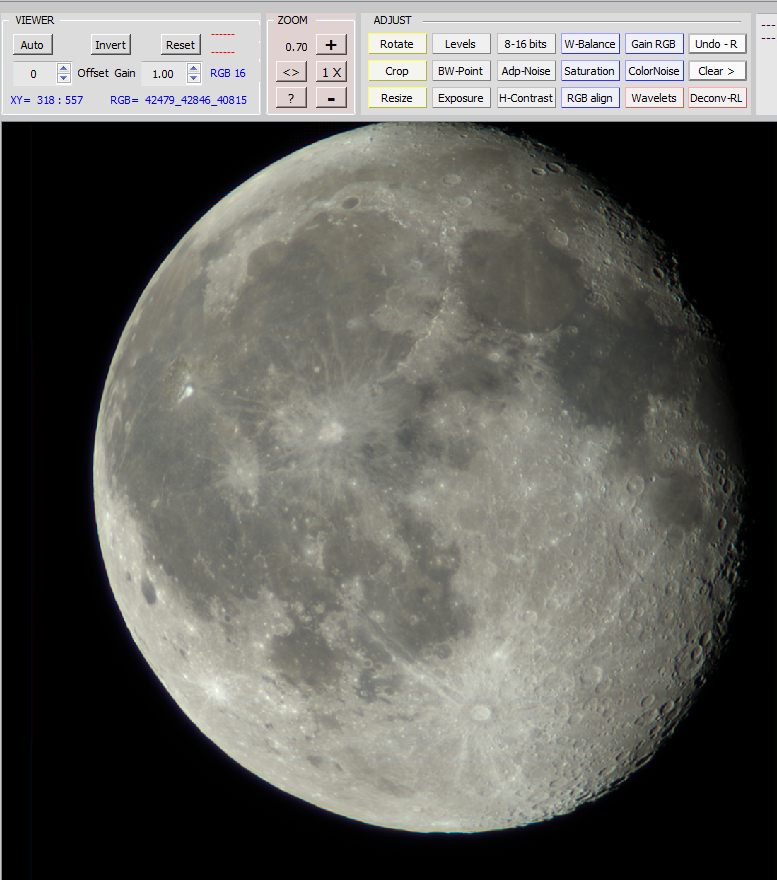

On peut terminer par un peu de Local Contrast ( menu Image Tools):
Enfin on sauvegarde en Jpeg.
Tu connais mon Workflow ;)

ça devient bon tout ça.
Ne pas mettre plus d'ondelettes sinon ça risque d'empâter les fins détails.
Ne pas hésiter à faire plusieurs versions.
Tu verras, tu finiras par trouver ton style ;)
