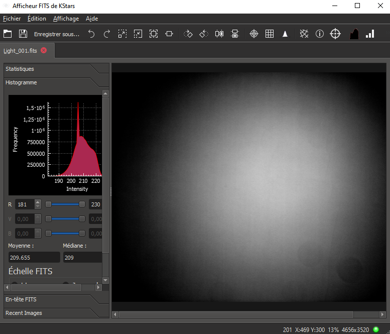

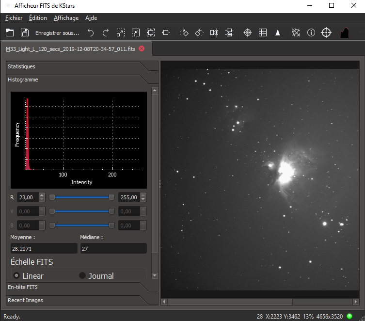

Ci-dessous, les images via le FitsViewer de KStar. Les images sont sur 8 bits, je ne sais pas si c'est normal. Ensuite les histogrammes de semblent pas très bien placés.

Le stacking ne se passe bien du tout dès les premières étapes, et je pense que c'est dû à mes images à la base. Par exemple, en faisant simplement un master FLAT et en l'appliquant seul sur une image, l'image ressort uniforme (plus d'étoiles). L'output de SIRIL:
15:36:14: Valeur de normalisation auto-évaluée : 210.15
Je n'ai pas l'habitude de travailler avec des FIT et je ne sais pas trop ce qui ne va pas.
Dans le lien ci-dessous, j'ai attaché un fichier de chaque: LIGHT/DARK/FLAT avec filtre luminance (2 minutes par image, sauf pour le FLAT).

Pour Ekos, j'ai globalement réussi à m'y faire. J'utilise EKos sur raspberry PI (via une distribution toute prête astroberry) et je m'y connecte à distance bien au chaud chez moi ! Et j'ai bien trouvé où étaient cachés les settings divers et variés. J'ai mis aussi la configuration en 16 bits car par défaut c'était réglé pour sortir du 8 bits. Dommage pour une camera avec un ADC de 12 bits...
