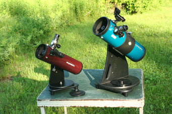

Ce n'est pas tout à fait cela.
Il y a effectivement des "dobsons" dits "de table" car leurs petites tailles (généralement un diamètre d'environ 100 mm) ne permet pas de les poser à terre pour observer (sauf si l'on aime s'allonger sur le sol).
Un exemple de ces petits instruments (dont le tube est en règle générale un newton) :
Orion SkyScanner and StarBlast reflectors

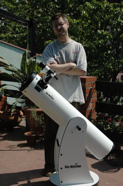

et les "dobsons" (du nom de la personne qui a popularisé ce concept)  qui sont des télescopes de newton sur des montures azimutales très stables et se posent directement sur le sol .en permettant d'observer confortablement assis.
Un exemple (un 200 mm) :
Image associée
L'avantage de ces instruments réside dans le fait que le faible coût d'une monture azimutale très simple permet de passer la majeure partie du prix dans le télescope (donc dans une optique de plus grand diamètre) et non dans une monture équatoriale qui absorbe la plus grande part du prix de l'instrument au détriment de l'optique .
