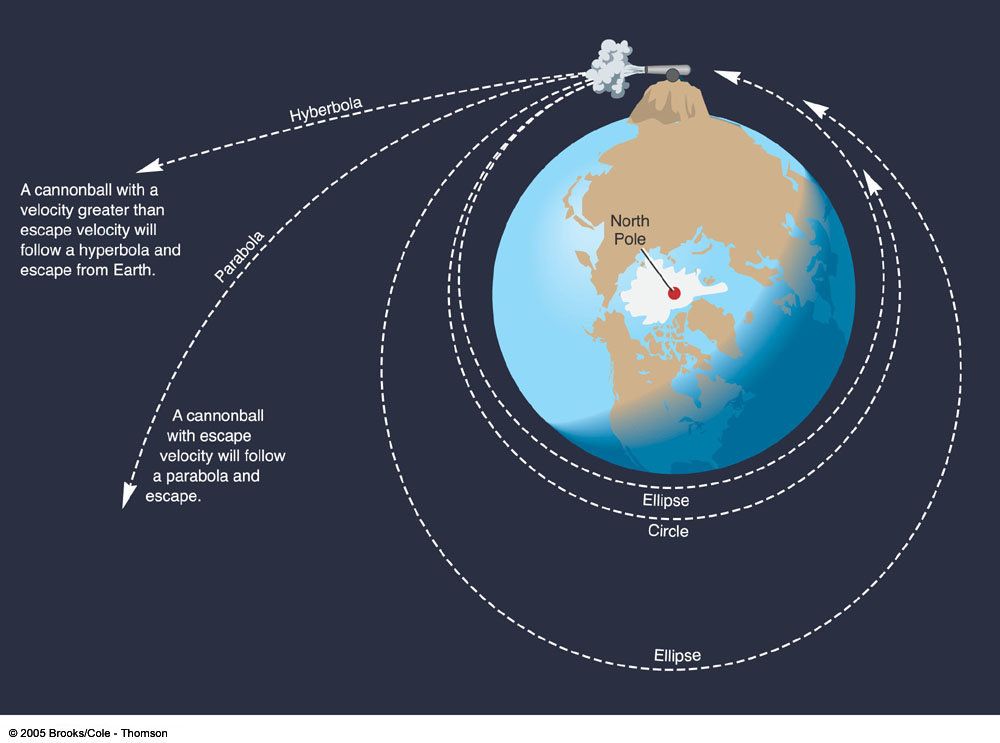

Est-ce que tu veux faire une "expérience de pensée" comparable à celle déjà proposée par Isaac Newton himself, et représentée ici ?

Je pense que tu te fais une fausse idée des vitesses... tu as plusieurs vitesses :
- 1 ère vitesse cosmique = 8 km/s
- 2 ème vitesse cosmique = 11 km/s
  Il y a 15 heures, pachanga a dit :
Mon but est de faire un lien entre les deux, par exemple, je lance un objet assez fort pour qu'il fasse le tour du globe et retomber proche de moi, et que si je lance plus fort, il échappera à l'attraction terrestre et s'installer en orbite.
Voir davantage
Comme dit Ygogo, ça ne se passe pas comme ça.
Quand tu lances un objet, disons à l'horizontal, si on néglige les frottements de l'air et la taille de la terre, de fait, ton objet sera en orbite autour du centre de la terre.
Il se trouve que si cette vitesse est plus faible que la 1ère vitesse cosmique, le point de lancement sera l'apogée, et le point de l'autre côté sera le périgée.
Inversement, si ta vitesse est plus élevée que la 1ère vitesse cosmique, le point de lancement sera le périgée, et le point de l'autre côté sera l'apogée.
Dans le cas où tu l'envoies plus vite que la 2ème vitesse cosmique, tu échapperas en effet à l'attraction terrestre.
Et même si tu considères les frottements, tu pourrais trouver une vitesse où l'objet ferait le tour de la terre pour tomber à tes pieds (mais il ne faudrait pas de vent etc...) Et si tu lances plus fort... et bien... ton objet retombera de toute façon... puisque le périgée est toujours dans l'atmosphère et à chaque passage, tu dégrades ta vitesse au périgée, ce qui descendra ton apogée.
2-de plus, la vitesse de libération de la terre est elle constante peu importe l'angle de lancée ?
Merci !
Voir davantage
Oui peu importe l'angle, l'équation fait intervenir des grandeurs scalaires.
