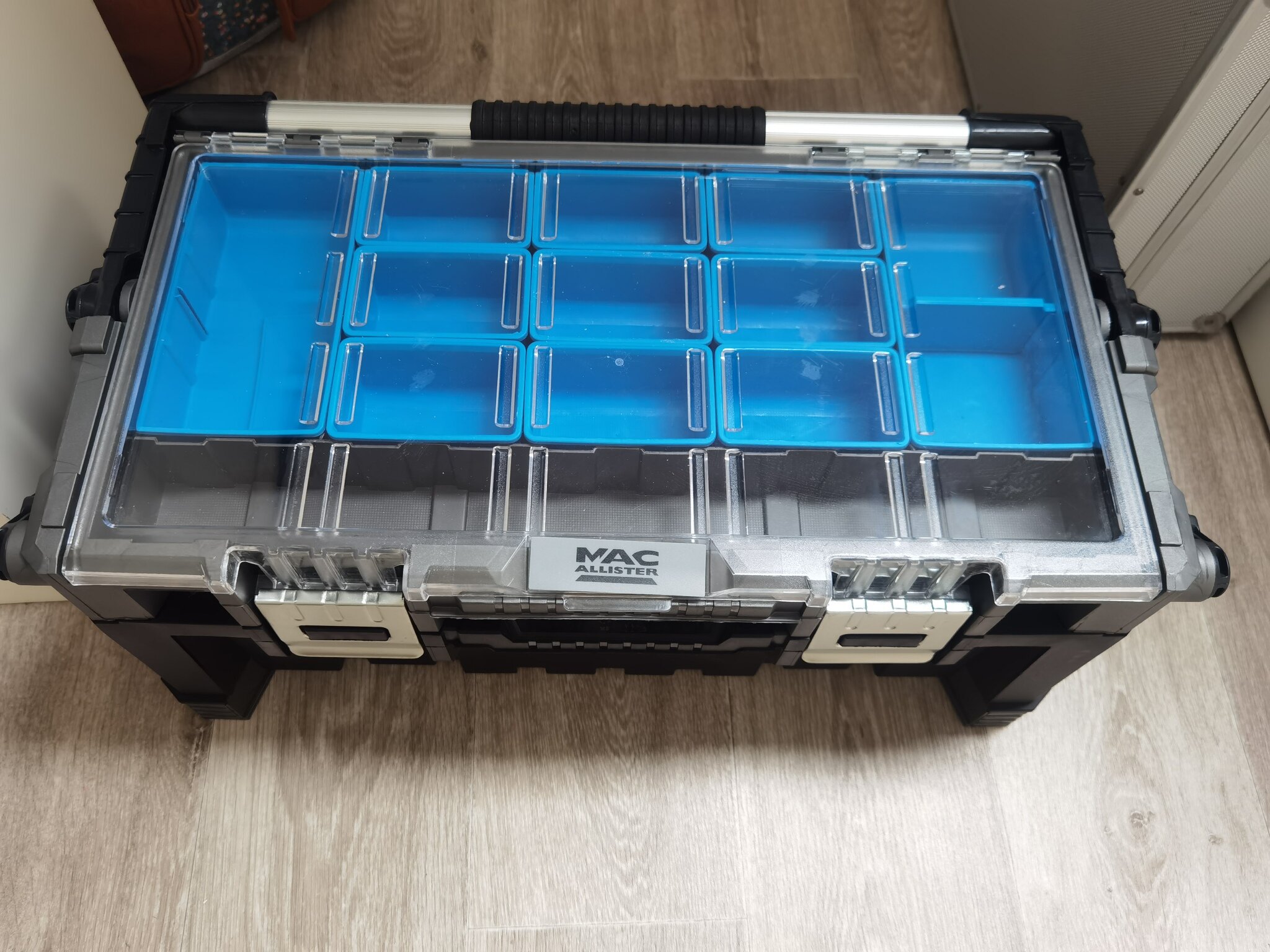

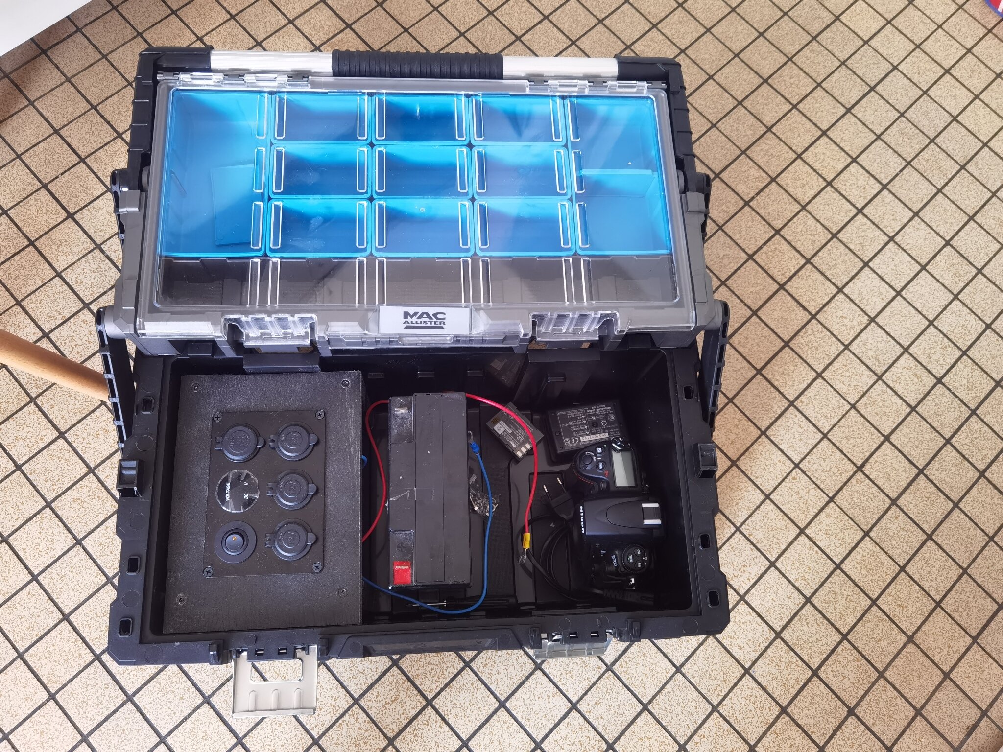

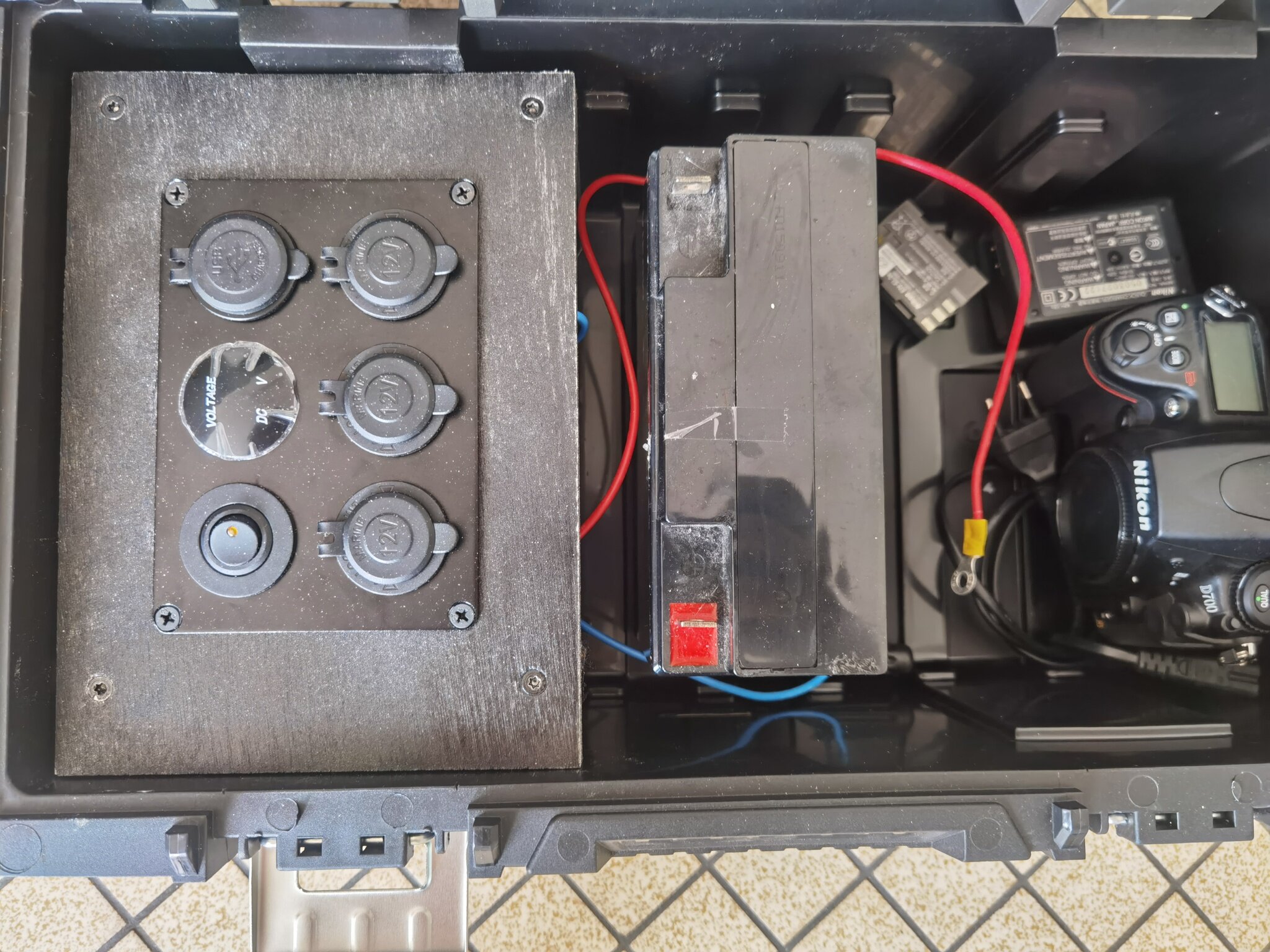

bonjour à vous, je viens reviens sur ce sujet, car j'étais tombé dessus il y a quelques jours et ça m'a bien inspiré et donné des idées ! j'ai donc fabriquer moi même mon alimentation en achetant une caisse a outil chez casto qui s'ouvre en horizontale 43 €, une chute de planche chez casto aussi à 1€, un panneau de commutation chez Amazon à 30€ avec interrupteur, voltmètre, USB, allume cigare (tout peu se changer), des wagos et des câble électriques pour les branchement, j'en ai eu pour 4€, et un bateau chez casto pour faire des pieds au panneau à 3€, le tout pour à peu près 80€, sans la batterie, et daube a donné un très bon lien pour une batterie au gel qui coute 45€ soit le tout à 125€. et quand la batterie lache, aucun problème pour la changer pour 45€ au lieu d'une alimentaire moins performante sur les site Astro qui valent plus de 150€. et de plus, il y a même des rangement pour oculaires, appareil photo etc ...
merci pour vos idées 😉
