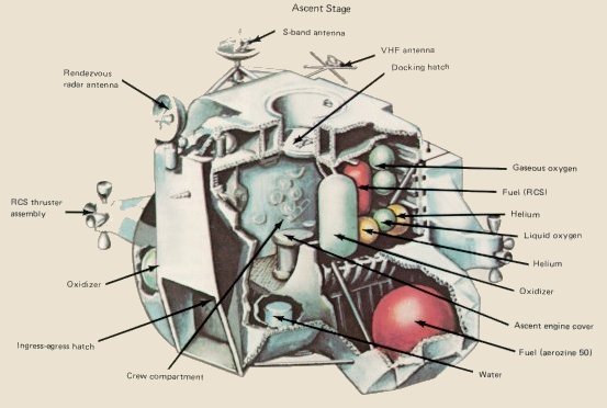

soit dit en passant, comment rejoint-elle le module de retour, qui repart avec quel carburant caché où?
Aérozine + péroxyde d'azote
Réservoirs en rouge sur cette vue du module de remontée.
