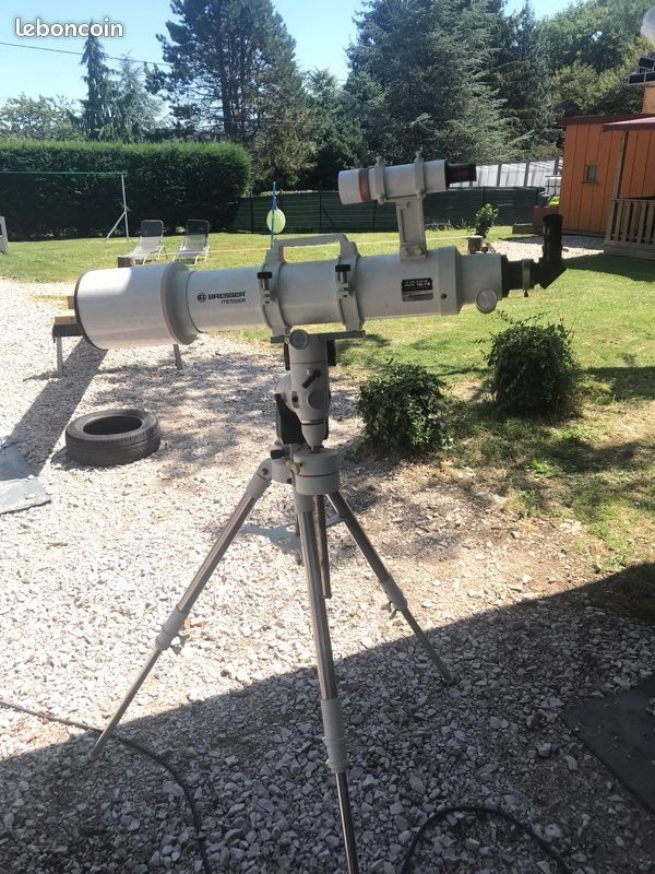

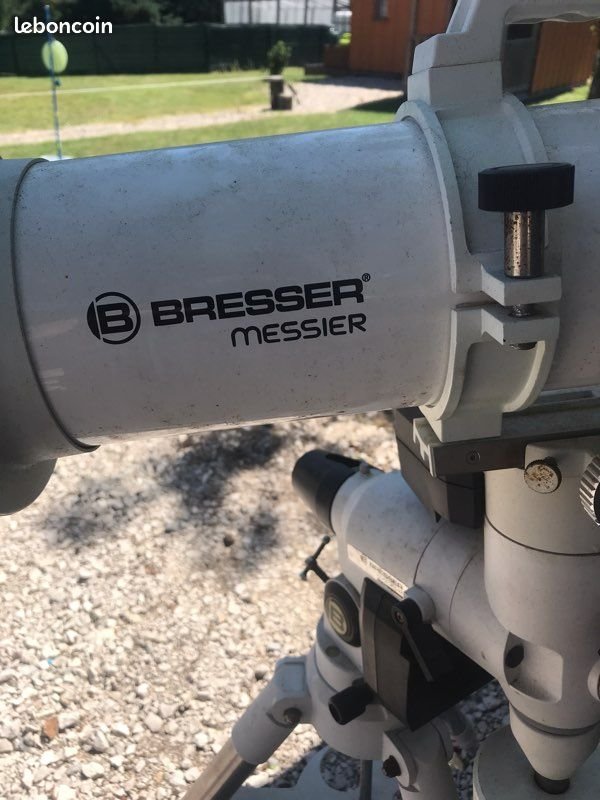

Bonsoir, c'est une lunette vendue sur le bon coin. Le vendeur ne sais pas m'en dire plus. Ce qui est sûre c'est que sur les photos on voit un tube sale avec de le rouille sur les chromes. Prix 250 euros.
Faudrait pourvoir faire vérifier à qqn qui connaît bien le matériel (club Astro dans ton coin ?), vérifier l'optique, la mécanique car en effet, ce matériel est resté dehors. En aucun cas, c'est prévu pour. Une longue-vue est étanche par exemple, mais là c'est du matériel astro.
Il faut notamment vérifier l'état optique de l'objectif, pas de présence d'humidité "piegée" entre les lentilles ni de moisissures.
Si personne pour t'aider, demande à faire/avoir des photos à soumettre sur le forum.
Perso, 250 Euros, c'est trop cher (et vu l'état) pour une lunette Bresser, gamme Messier, en occasion. On trouve de belles lunettes Vixen, anciennes, mais bien supérieures au niveau optique et mécanique, dans les mêmes prix.

On voit des bloc moteurs sur la monture. Si ces blocs correspondent bien à des moteurs installés, il faut la raquette et les cables et vérifier le bon fonctionnement.
Merci pour les photo !
Bon, résumons avec ce qu'on sait ou que l'on doit pouvoir deviner :
- c'est une lunette sur monture équatoriale
- le modèle semble être une bresser messier AR 127/635 (type "achromatique courte")
- la monture semble être une EXOS2 (le bloc moteur la distingue de l'EXO1)
- rien n'indique la présence de moteurs dans les blocs moteurs et la monture est le plus souvent vendue sans motorisation.
- si le matos est bien cela, valeur neuf entre 700 et 800 euro, prix de vente acceptable si bon état : je dirai autour de 400 euro ou peut être un peu moins.
- il manque les flexibles de mouvements lents, à vérifier sur place
- la monture est monté n'importe comment. C'est tellement déséquilibré qu'il y a même risque de chute (et on ne peut pas savoir si ce n'est pas déjà arrivé…).
- toutes les pièces plus ou moins oxydables sont oxydées
- le tube est dégueulasse. Punaise c'est un instrument d'optique, pas un outil de jardin.
- vu l'état général, il y a un gros risque de problèmes mécaniques notamment en fluidité des mouvements (axe de la monture, focuser, ...)
- vu l'état général, il n'est pas exlu que l'optique soit compromise voir flinguée (buée prise dans le barillet, champignons, …)
- ces mêmes questions se posent pour les accessoires (un chercheur, un oculaire et un renvoi coudé de monté, autre chose de fourni avec ?)
Bref. Si l'instrument était resté à l'extérieur (pluie, …) je ne me déplacerai même pas pour voir. S'il est juste sale car stocké tel quel dans des conditions qui restent acceptables (un endroit pas trop humide) ça peut se discuter mais vaudrai mieux s'y connaitre un peu pour savoir quoi vérifier. En tout cas le vendeur lui n'y connait strictement rien, il ne t'aidera pas (cf position de la monture). On ne peut pas savoir sur ces photo s'il est de bonne ou de mauvaise foi. Par contre il doit avoir conscience qu'il y a un loup quelque part car le prix est en dessous de la valeur que pourrait avoir l'instrument s'il était en bon état. Le problème c'est que s'il n'est pas juste sale mais que les optiques sont dégradées, la valeur passe direct à quasi zéro...
Je pense comme Popov que ça ne vaut pas trop le coup.
Si c'est une lunette pas trop chère que tu recherches, il y a une grosse achromatique avec monture en vente dans les petites annonces du site.  J'ai vu que tu est en region lilloise, la lunette est à Bruxelles. https://www.webastro.net/petites_annonces/lunette-meade-152-1200-lxd55_55467.htm
Attention cependant, elle est lourde et encombrante, mais me semble plus interessante que celle que tu as mis en photo.
La liste de Popov est trop longue pour le prix demandé !!!
Honnêtement je ne me déplacerais même pas pour la Bresser. Même pas pour 100€.
Et la propal de Guillaume est trop alléchante pour ne pas sauter dessus ;)
La propal de Guillaume sera plus polyvalente.
De plus l'annonce que tu cites a été postée il y a 2 mois.... par quelqu'un qui n'a rien fait d'autre...

Moi non plus (pas de photos des optiques)
Il y a 9 heures, popov a dit :
Prix demandé : 250 €. En neuf : 779 €:lu:.
