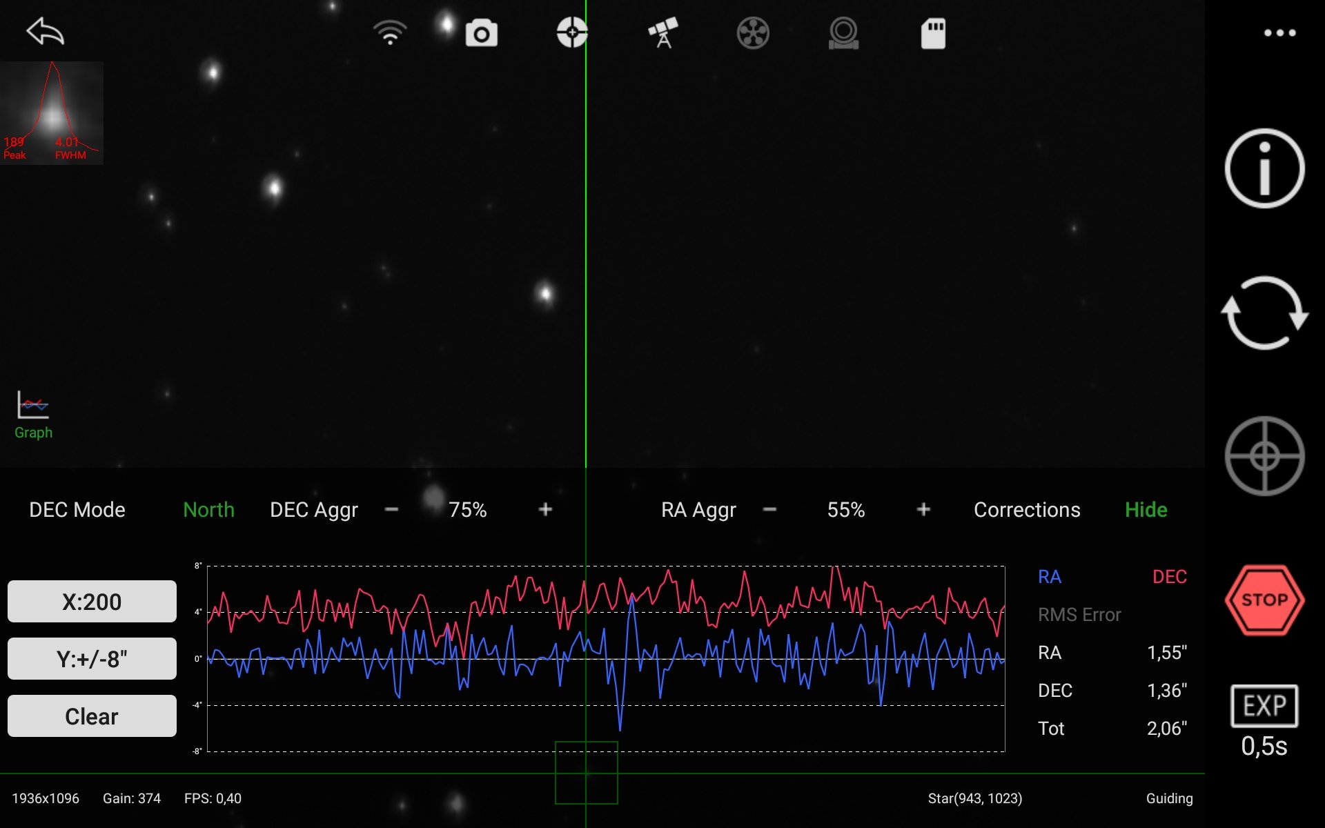

Je ne le trouve pas mauvais compte tenu du mouvement en DEC (la turbulence).
Tu devrais préciser ton matériel et les conditions pour aider à comprendre...

Désoler j'en i oublier l'essentiel avec ce ciel.
C'est mon premier giudage
Quelle monture, scope, poids sur monture? EQ-6R avec 800/200 (9kg) + 6dII (0,8Kgr) + lunette guide kepler 60 mm (0,900) + camera de guidage ASI385MC + 1KG de cable, queue arronde etc
l'erreur d'alignement polaire? 33"
caméra de guidage? ASI385MC
et ta focale? 800 pour le scope et 240 pour le guidage

il y a 46 minutes, Daube-sonne a dit :
Amicalement, Vincent
 lorsque j'i fait le test a blanc y a un mois je rester entre +2 et -2
Je suis passé d'une camera couleur en Autoguidage a une mono, j'ai vu une grosse difference.
apres, je ne connais pas ce modele que tu as.
niveau poids cela a l'air correct.
Je laisse repondre des specialistes
sinon tu peux essayer avec Kstar/Ekos Et son module de guidage pour faire un test comparatif
Modifié par kjeanpaul
Normalement je passerai sur un mono ASI120MM mais j’avoue avoir été surpris de la différence entre la dernière fois et ce soir. après comme c'est la premiers fois que je sert réellement du setup en autoguidage je doute facilement.
Il y a 5 heures, ced06480 a dit :
Mon hypothèse c'est la turbulence ou le vent (la courbe DEC rouge le montre) cet argument confirme, tu peux rester entre +2 et -2 les bons soirs plus calmes.
Avais-tu du vent même léger ?
