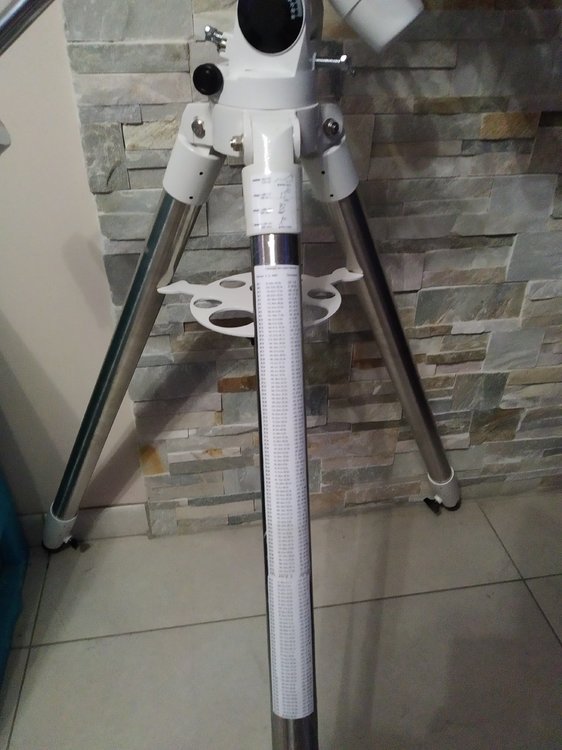

pour ceux que cela intéresse:IMG_20191221_213945.thumb.jpg.ef7c1b1715ac9e3ddeb9cc4fb41f1b26.jpg

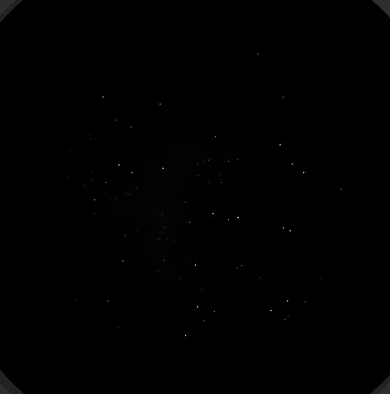

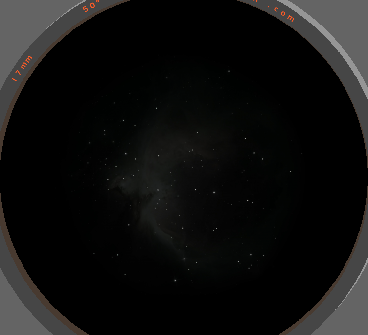

Pour ce qui est de m42, voici une réalisation/simulation de ce que j'en ai vu avec ma 80ed...
Modifié par damien-astro
Il y a 10 heures, damien-astro a dit :
Tu es sur que tu été dessus ?
il y a une heure, sun a dit :
bah... vous me mettez le doute maintenant. 😄
il y a 23 minutes, j2s a dit :
Regarde avec le simulateur stelvision, tu auras une idée de ce que l'on voit.
ma "simulation" je l'ai faite avec stelvision justement, voila ce que stelvision donne pour un instrument 80/600 avec occulaire de 17mm:
Alors soit stelvision est très optimiste, soit j'était effectivement pas dessus car je peut affirmé que jetait a plusieurs années lumière de voir ca ! en fin de compte tous le nuage de gaz/poussière n'était pas visible a mes yeux, je voyais juste les étoiles;(je ne sais pas si cela joue mais j'ai pourtant une excellente vision 10/10 a chaque œil). Allez dans le doute je reporte M42 a ma prochaine observation pour confirmation! 😉
Possesseur de 80ed un avis sur cette visualisation ?

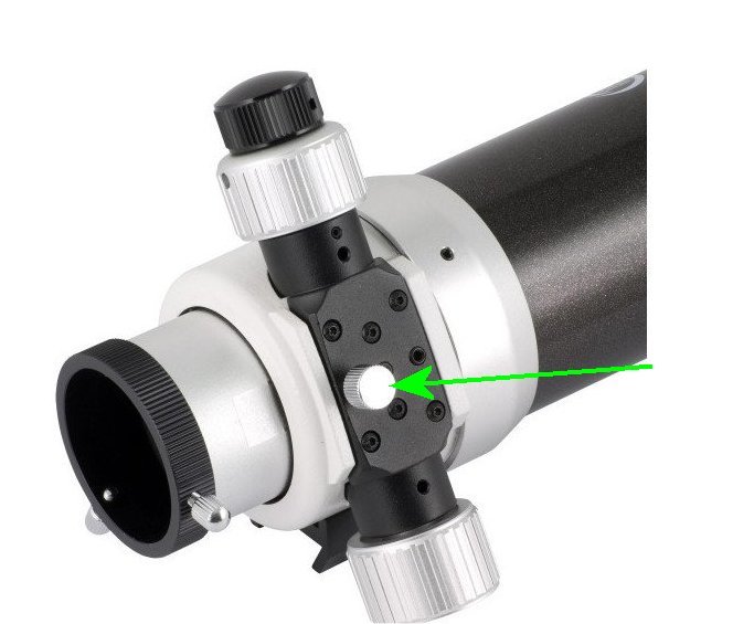

La vis chromée du porte oculaire sert généralement a bloquer la mise au point en photo, ( j'ai la même sur ma lulu ) il y a une autre vis pour régler la dureté du coulissement, voir ce post

il y a 53 minutes, damien-astro a dit :
Merci jeap, je comptais partir en effet sur un kit complet GOTO mais effectivement un simple suivie AD serait peut-être suffisant en fin de compte... ce qui m’intéressai à la base avec GOTO c'était la possibilité de connexion au pc, le suivie...ect, et le kit à l'air plus sérieux. Mais si tu peut m'en dire plus sur ces 2 systèmes avantage/inconvénient car je me suis pas plus renseigné que sa pour l'instant... car cette achat sera sans doute pour la mois d'avril.
J'ai la même lunette que toi et je vois la même chose montrée par le simulateur, peut être un poil moins sombre. Mais bon je suis à la campagne,  cela doit jouer par rapport à toi. Effectivement, il est possible que tu ne pointes pas au bon endroit.  J'ai un viseur point rouge sur monture azimutale et une carte du ciel pour me repérer. Je suis novice,  mais petit à petit on arrive à cibler les objets

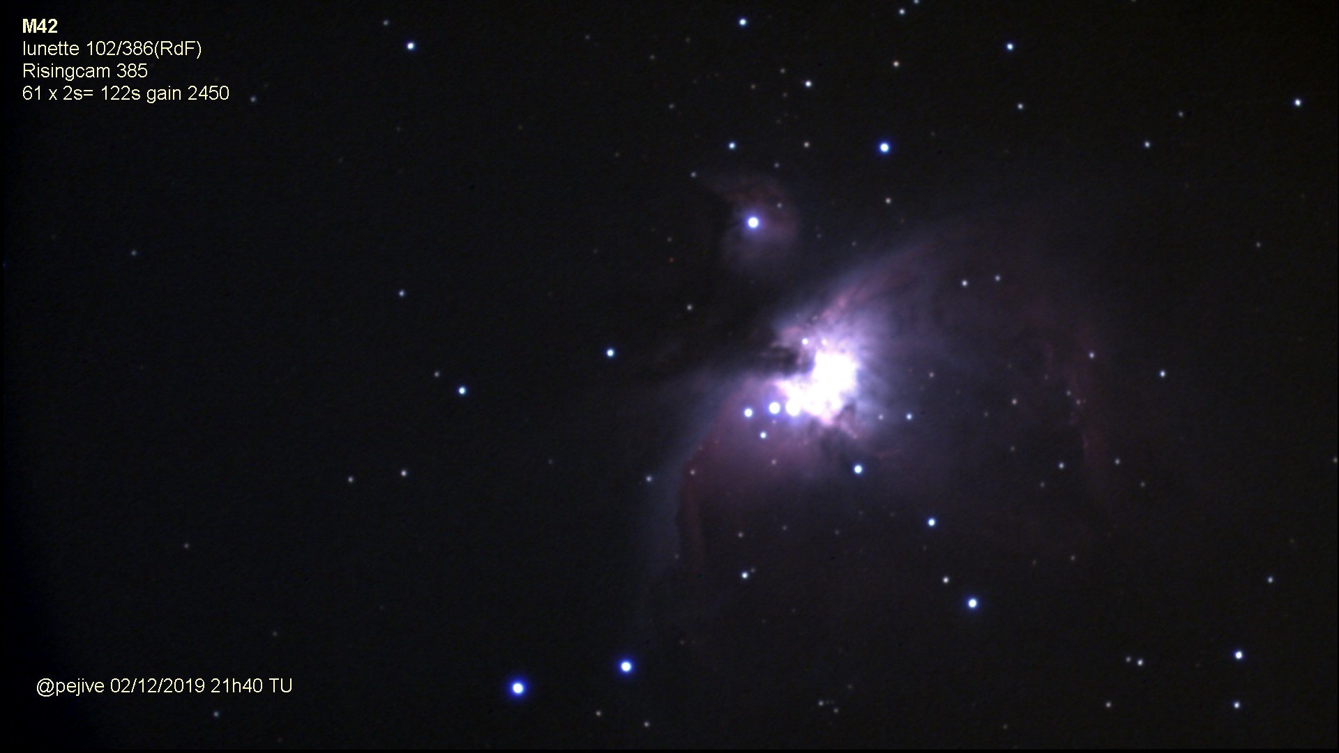

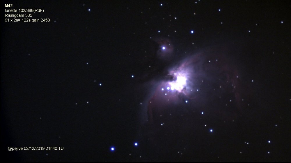

Oui et non.
Avec mon eq3-2 pourrie, orientée au Nord au pifomètre, j'arrive à çà très facilement (ciel Bortle 7)
Image sans post-traitement
Ce n'est certes pas un chef d'oeuvre mais çà fait un bon souvenir

il y a 17 minutes, pejive a dit :
Oui et non.
Oui , ok mais je vois que tu fais des poses courtes...........
Moi je parle de poses longues (40s par exemple avec cette monture sans guidage)
Pour les poses courtes , je n'y connais rien .

Merci à tous pour vos réponse,
Pour M42 je vois que beaucoup d'entre vous arrive à vraiment apercevoir le nuage de gaz et deviner sa forme donc j'ai du mal pointer ... ou mal observer ou fermer les yeux peut-être... la prochaine fois j'ouvre les yeux ! je suis aussi à la campagne mais bon après il y a campagne et "campagne".... 😄
Pour mon crayford, je vous remercie mes vis était  desseré, je l'ai est resserré et mes molettes de MAP sont beaucoup plus ferme et ne bouge plus même au zenhit !  !
Belle photo de M42 pejive, pour commencer cela me conviendrais déjà bien si il faut que je raccourcice les pause et multiplié les prises bah... je le ferai.
Le livre de Gilis est une bible, effectivement...
Ca permet de savoir ce qu'on "risque" de voir quand on débute en CP, et meme plus tard
Pour M42 , par exemple, tu as 2 dessins (60mm ou 115mm) avec de réelles différences
Avec le PSA ,deux indispensables 😀
