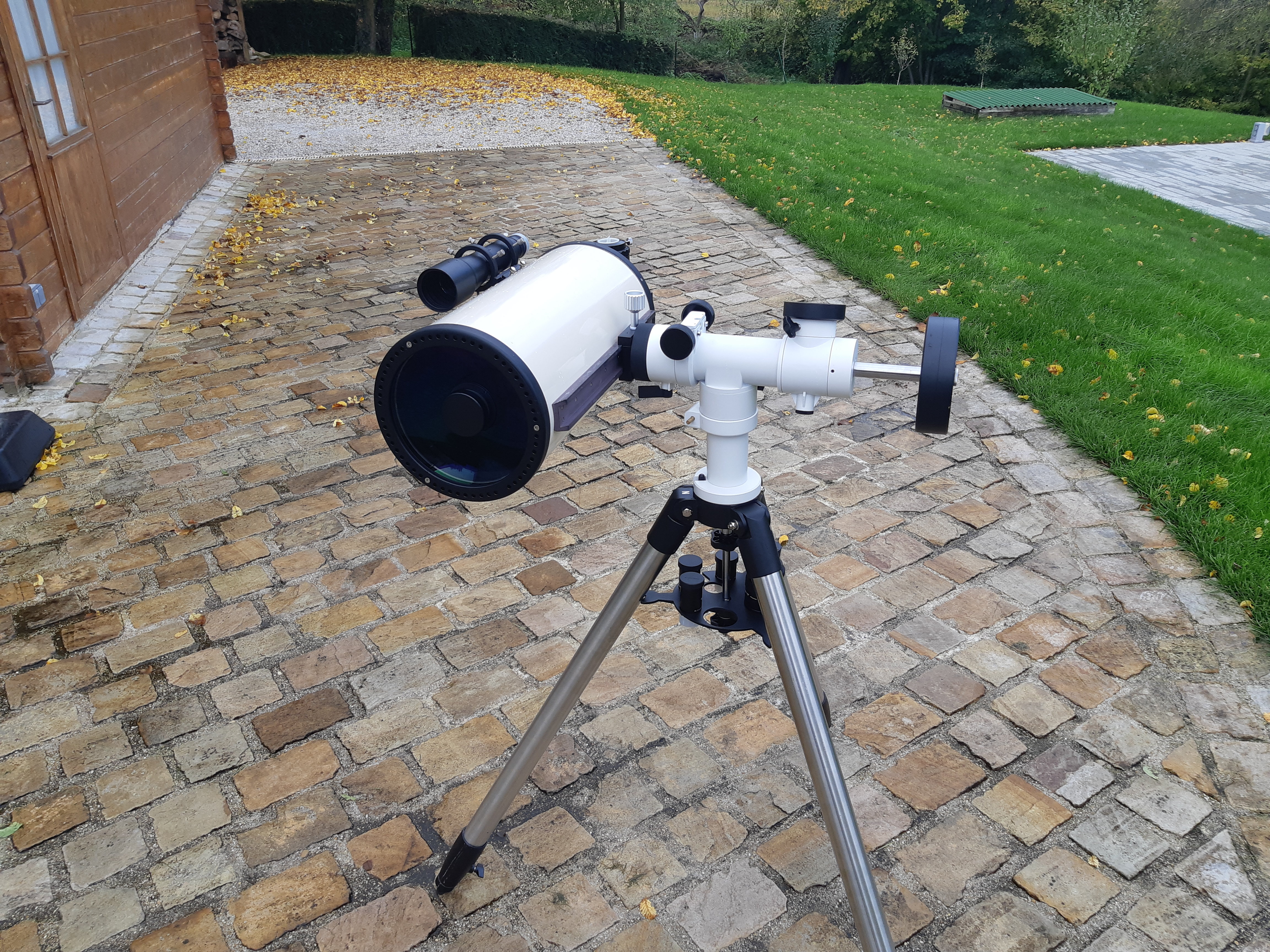

Bonjour T39,
J'utilise un Skytee 2 pour mes observations. J'ai environ 9kg dessus (mak 180 + RC + chercheur + occulaire).
Je suis plutôt satisfait de la monture.
Le seul problème (à priori assez récurent) c'est qu'il y a un léger jeu (backlash) lorsque tu changer de direction (surtout sur l'axe alt)
Perso cela ne me pose pas de problème. La giro a meilleurs press.
