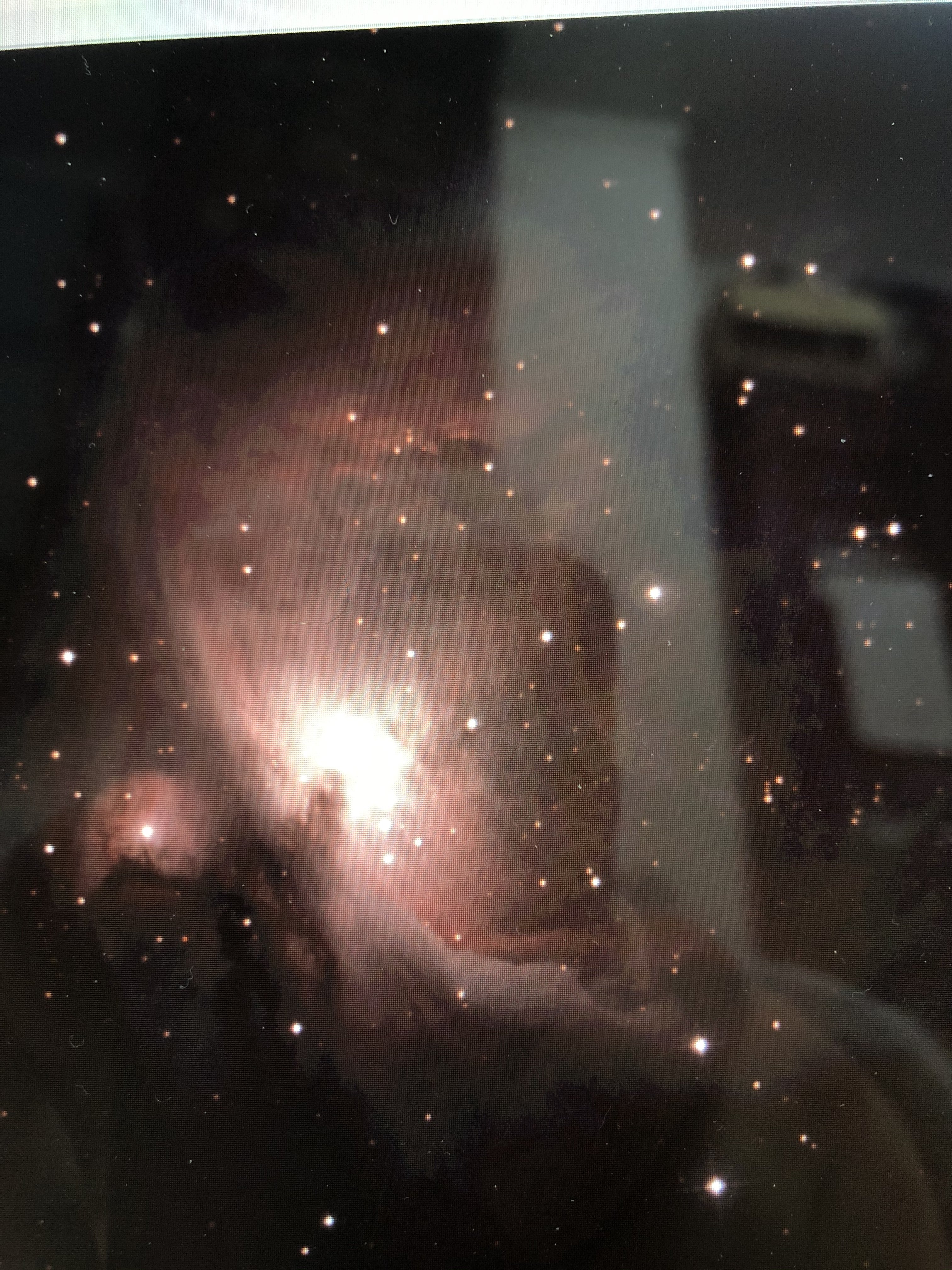

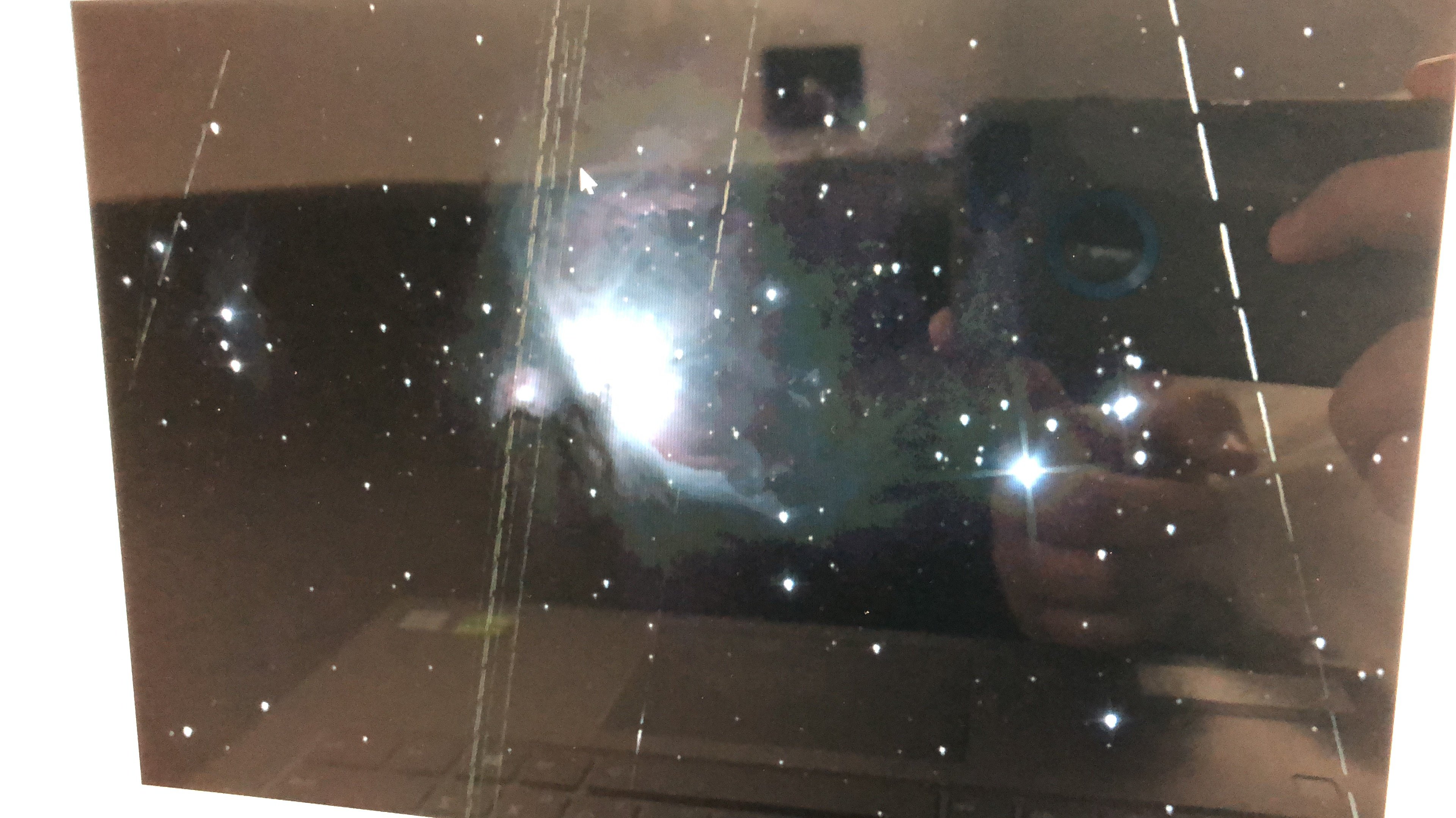

je débute en astrophoto et j ai eu un souci de satellite après empilement deep Sky stacker:
Oui oui ça est la fête du satellite et on ne m avais pas prévenu!
donc j ai utilisé le mode sigma clipping pour les effacer ça marche plutôt bien mais..D541AF76-3324-48C3-8FD9-6DEA9D7A71CC.thumb.jpeg.a92cd0d4941a0e7e75e42f6ae1acb5b0.jpeg
pourquoi c est rouge maintenant !
j ai touché un peu le rgb et autre ça empire!
ou sont les belles couleurs bleu vert violet!
du coup j ai recommencé en jetant les photos pollue (la moitié)
et voilà
j suis en train de devenir dingue!
jbai du toucher à qqc c est pas possible!
je me suis lancé à bidouiller au pif et réessayer une 10 aine de fois rien à faire...
help please !

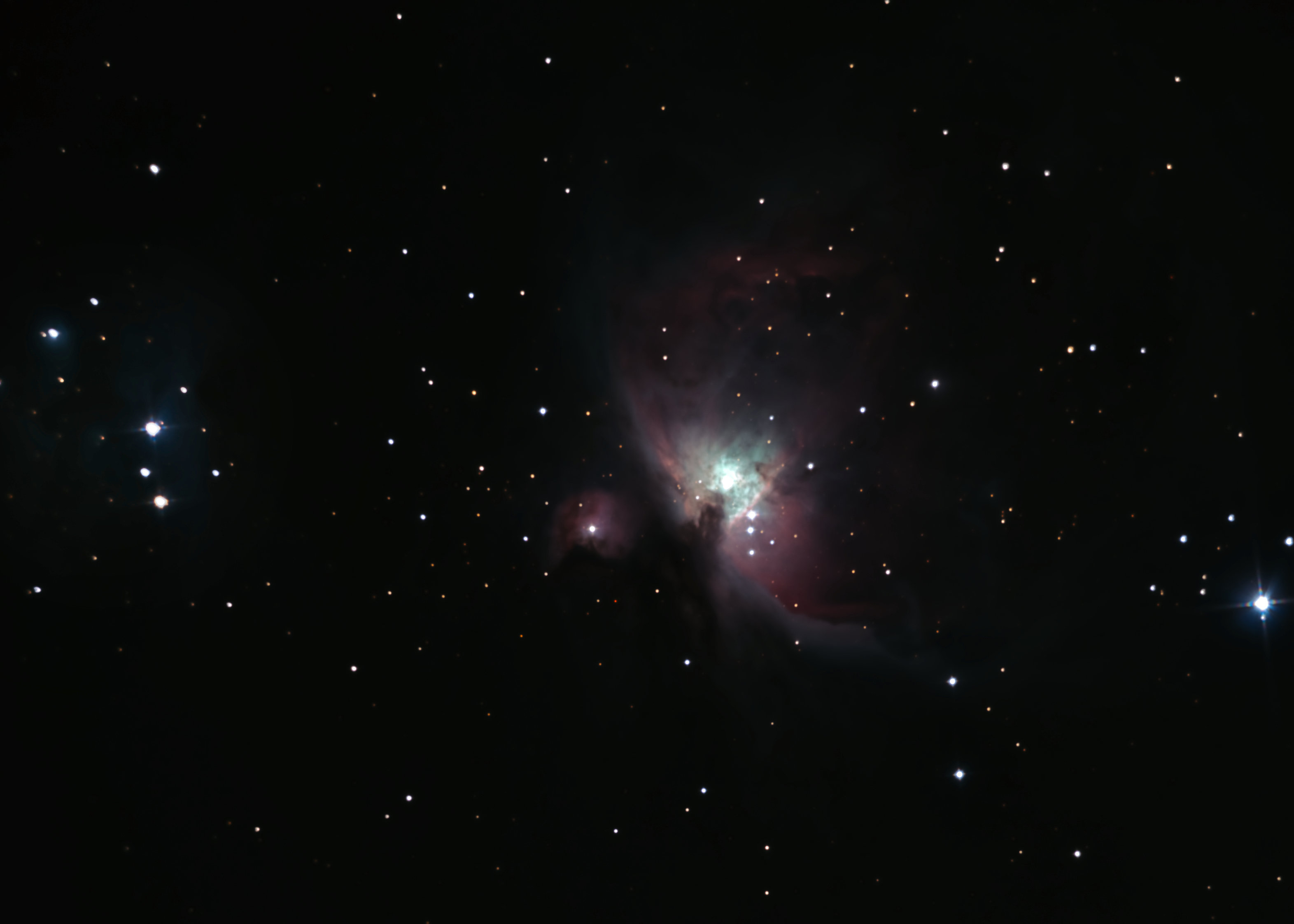

Il y a 5 heures, mulot35 a dit :
tu fait un trie des photos, tu les sort du dossier brutes pour un premier essais.
Ah non. Les algorithmes d'empilement gèrent ça. C'est dommage de sortir une image car elle a une trace de satellite.
Extra ca, felicitation.
Peut tu donner le nombre de brut utilisé ainsi que les DOF,et les temps de poses et le matos utilisé si tu veux quelques conseils.
Brut 150 frame de 10 sec
dark 20
offset 12
pas de flat (faut gérer les blancs au 2/3 ça me saoul)!
Monture alt azimutal (d ou 10 sec de pose)
tube sw 150/750
imageur 1100d
J oublié,comment je pourrais refaire sortir Running Man?!
sans bien tout foutre en l aire!
je n ai que Luminar 4 comme logiciel et pas Lightroom et tout le bazar
merci
Pour les flats l'utilse ca [lien tablette a dessin] pour 9€, je me met en live view je met l'histogramme a 24% en diminuant le temps de pose puis revient en standard et fait 100 shoot.
Sinon pour faire resortir les couleurs tu peut faire tout le tuto cité plus haut, il y a des anciennes versions de paintshop pro gratuite et les scripts gratuit cité dans le tuto.
Pour le traitement repart de la photo TIF sortie de siril et noirci un peut moins le ciel du gagnera en signal, si c'est trop bruité il te manque peut etre des darks.

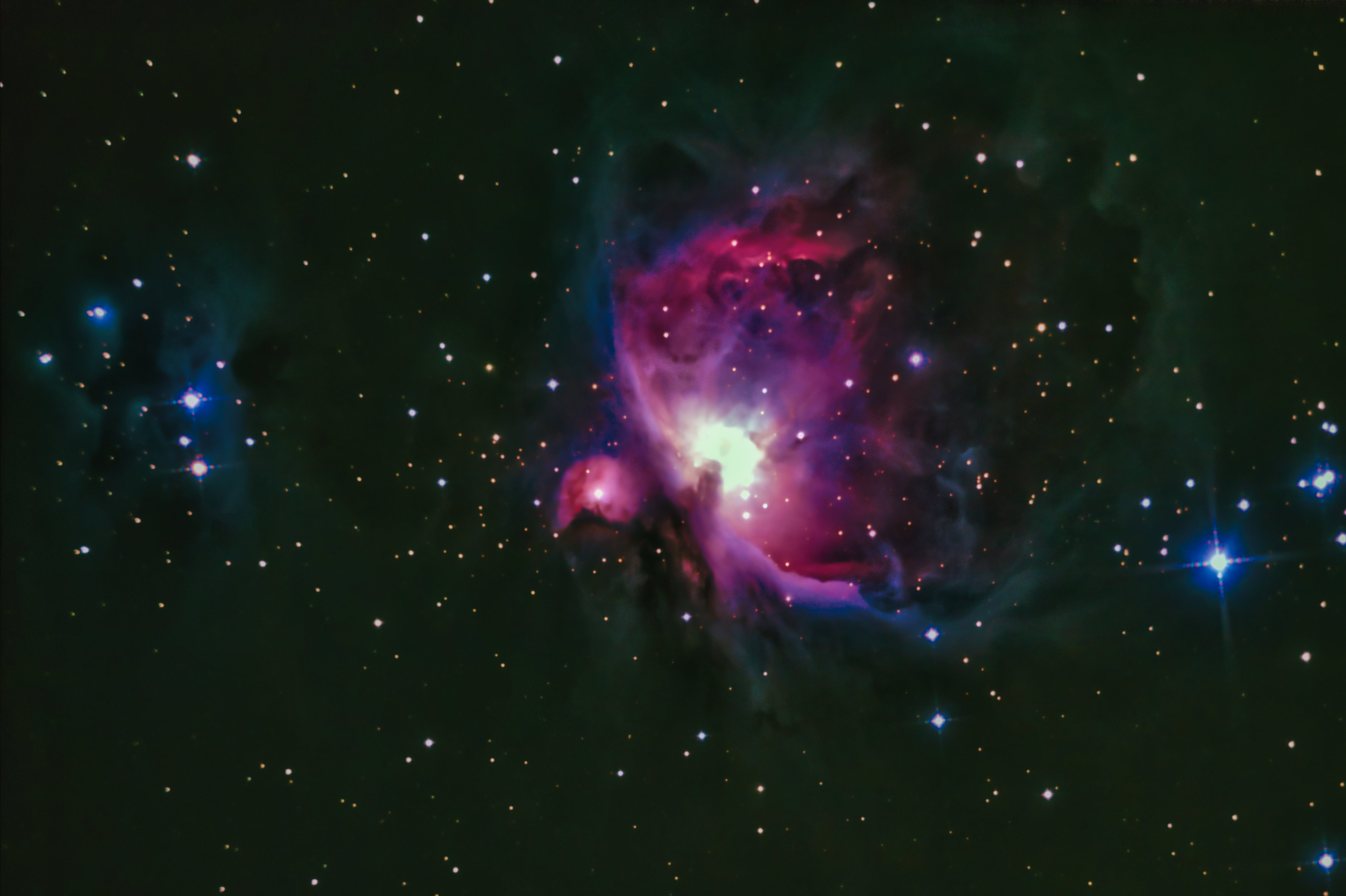

Il y a 21 heures, mulot35 a dit :
Voilà ce que j ai réussi à faire de mieux
moi je suis encore avec le tuto avec très peut de modification.
Pixinsight a l'air tres complet mais il faut en vouloir (a mon avis).
je jeterai un coup d'oeil a luminar
Il y a 15 heures, mulot35 a dit :
Mais ça reste quand même beaucoup moins complet que Photoshop !
