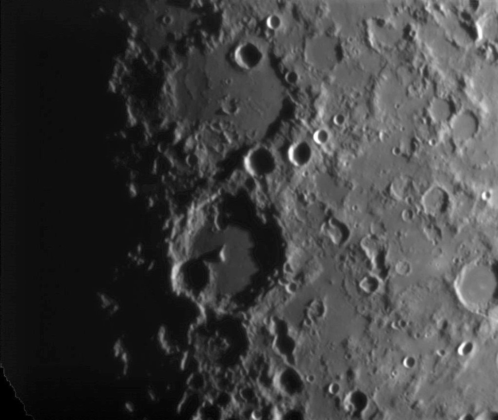

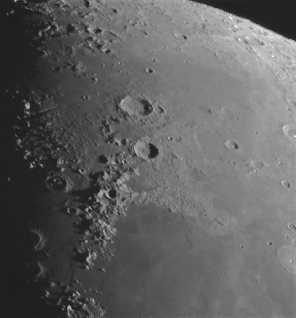

Quelque exemples de moi de zones ou cratères:
Tu as quelques photos à me montrer?
Quel logiciel de traitement utilise t'u?

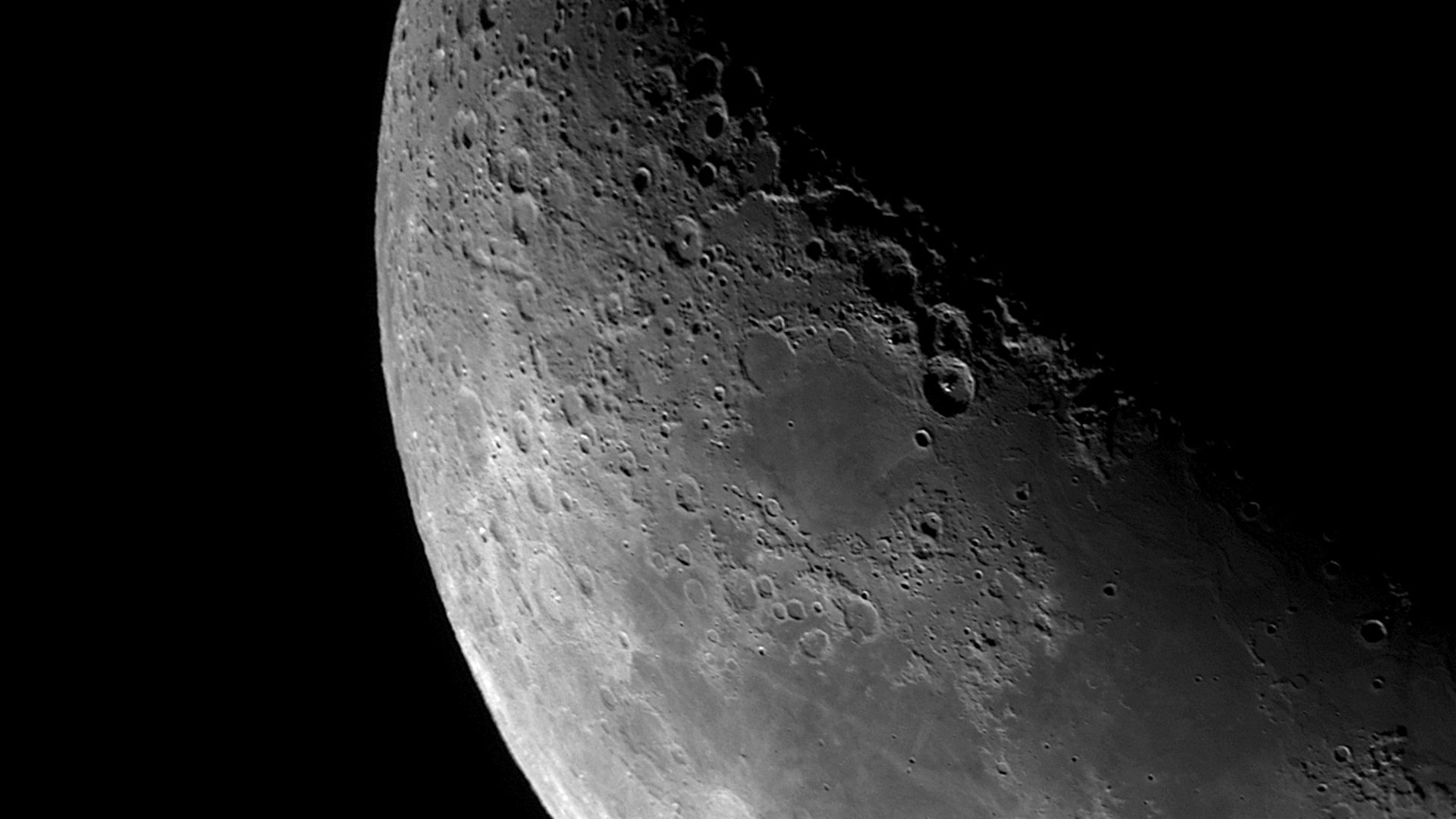

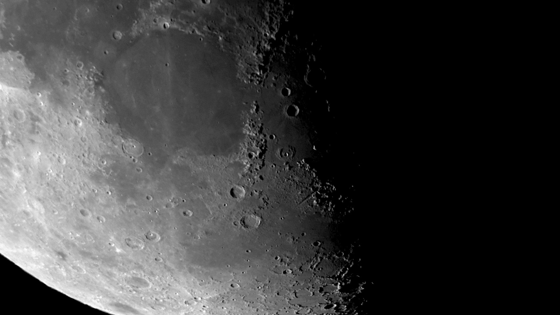

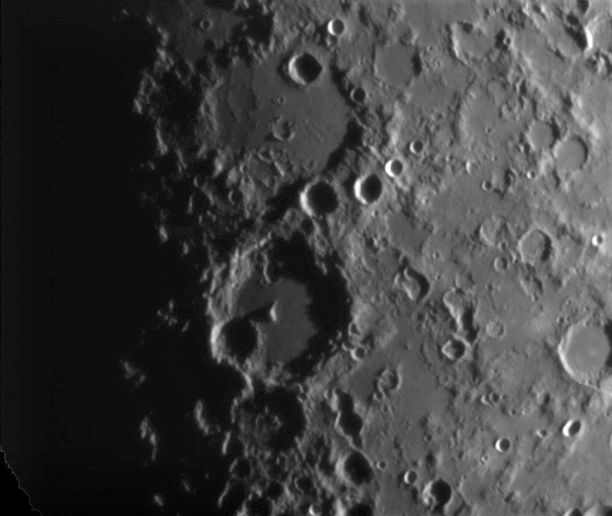

Voici quelques photos que j'ai pu faire de notre satellite Naturel :
383343027_CratresTheophilusCyrillusetCatharina1.thumb.jpg.61775cc1225b292f22aa0738ffc1edb6.jpg
La photo du haut montre les cratères Theophilus, Cyrillus et Catharina.
La photo ci-dessus montre la Vallée des Alpes (ou Vallis Alpes).
Pour les traitements, j'ai utilisé Photofiltre 7.
J'ai ajouté de la netteté, puis j'ai ajouté des niveaux de gris.
Les temps de pose sont indiqués en millisecondes (aucun risque que je pose 1034s 😀)

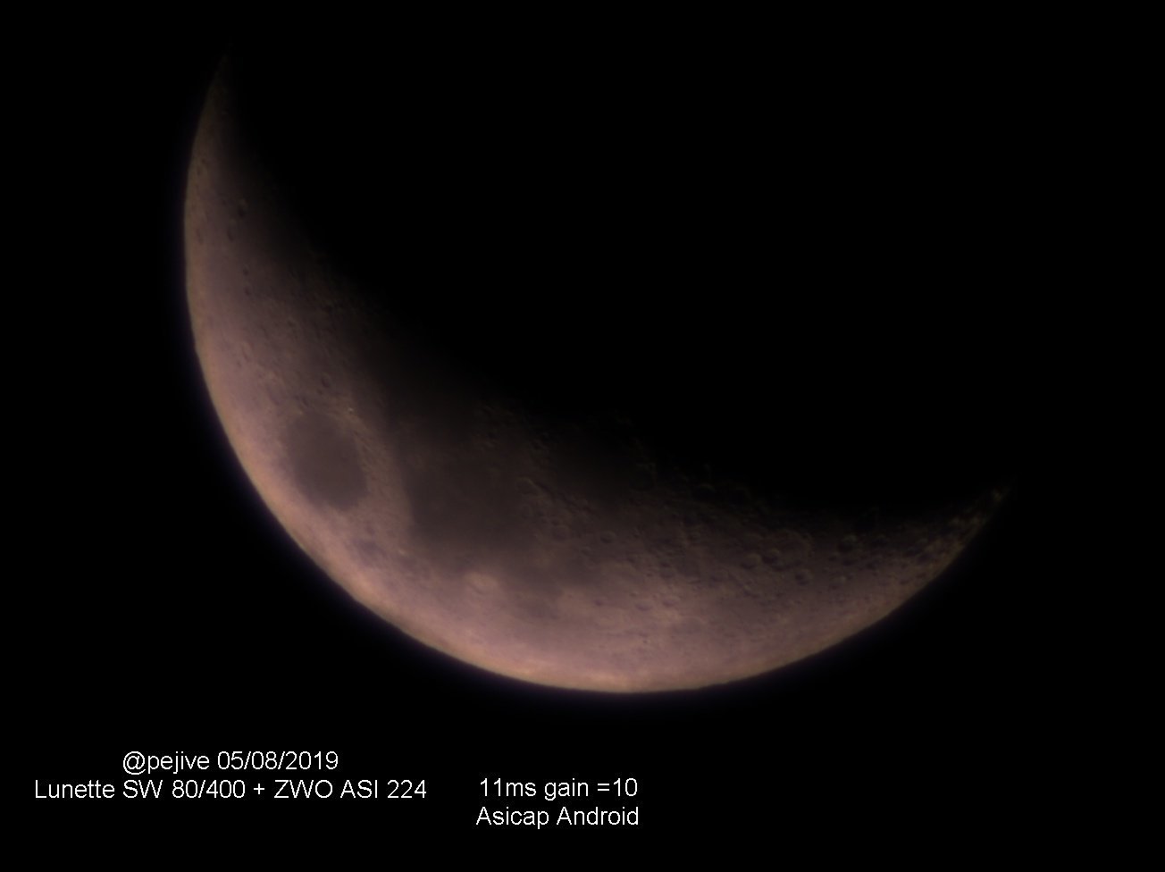

Un exemple avec une camera ZWO224:
