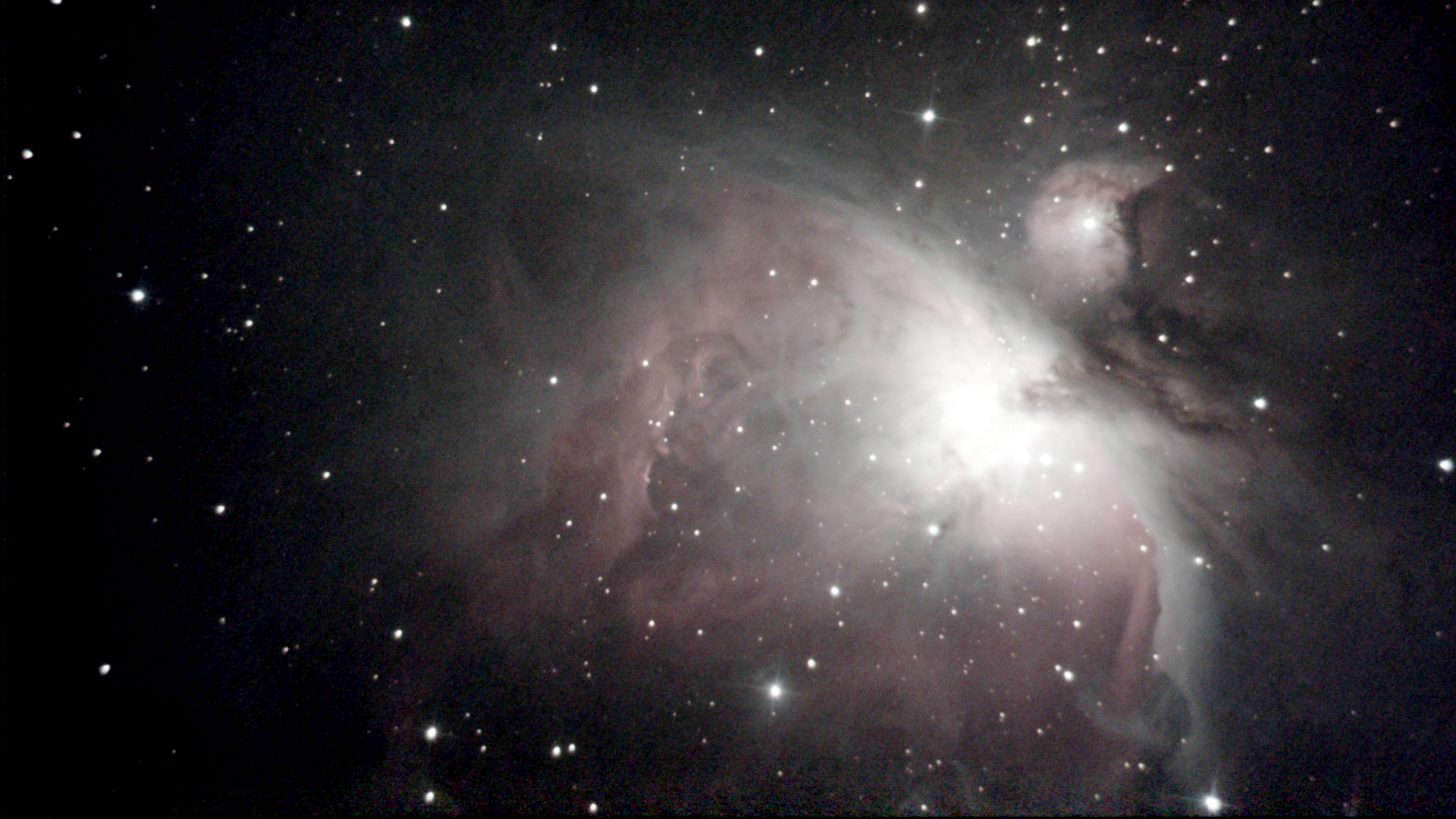

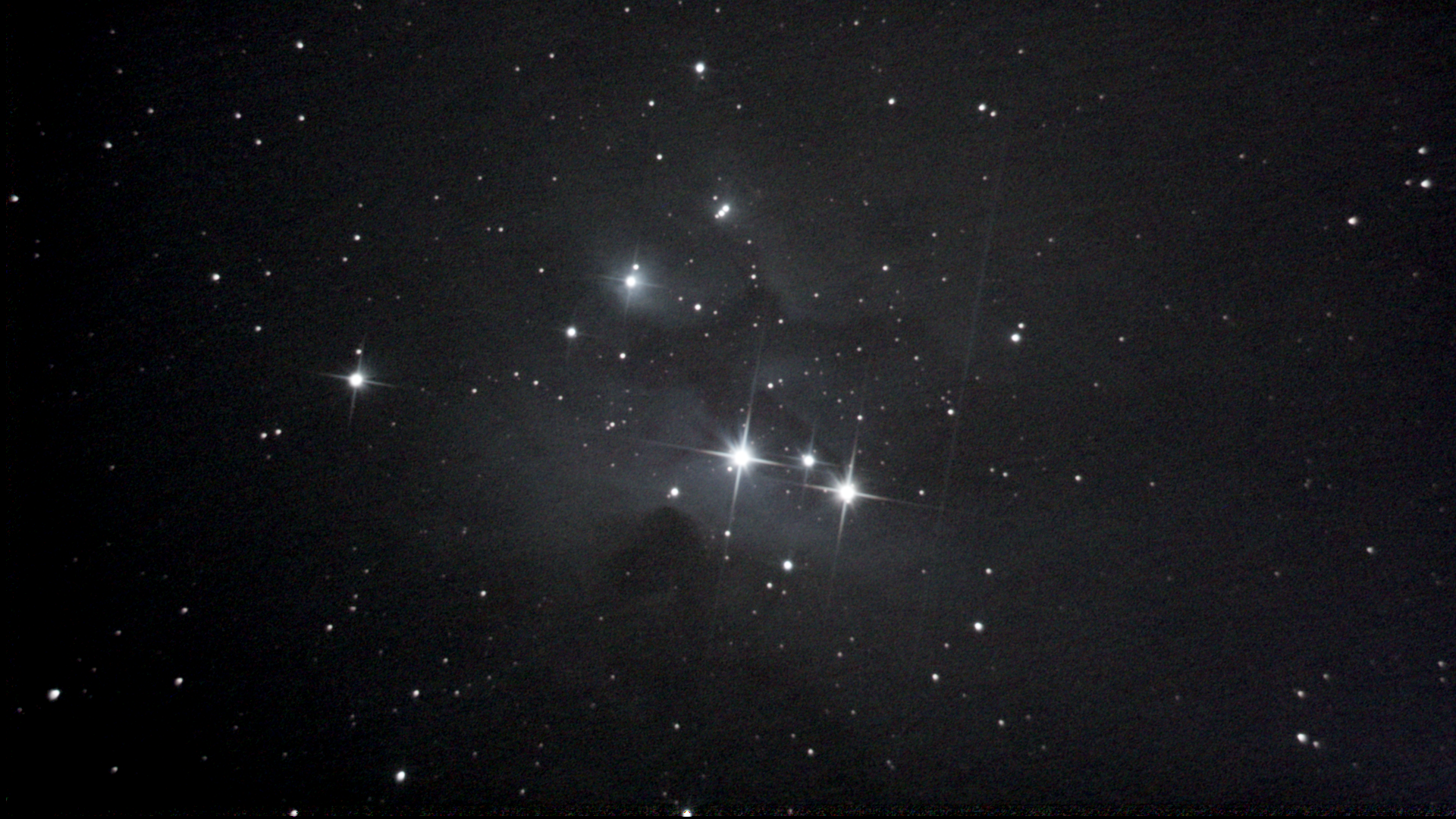

J'ai pu me remettre à l'astronomie grâce aux cameras disponibles maintenant à des prix raisonnables;
je peux observer sur l'écran de mon ordinateur des objets inaccessibles au visuel et que je n'avais jamais observé autrefois.

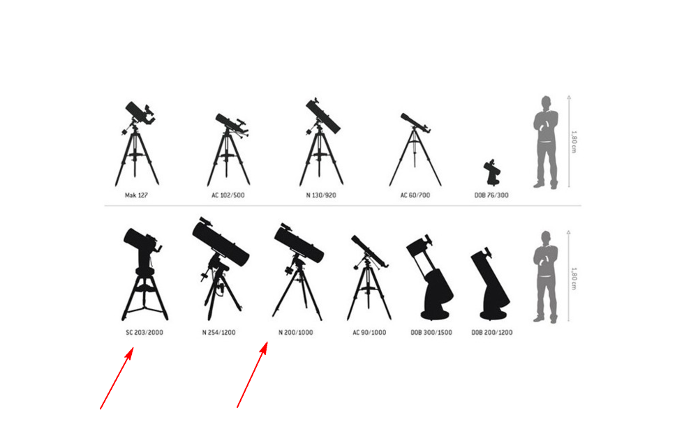

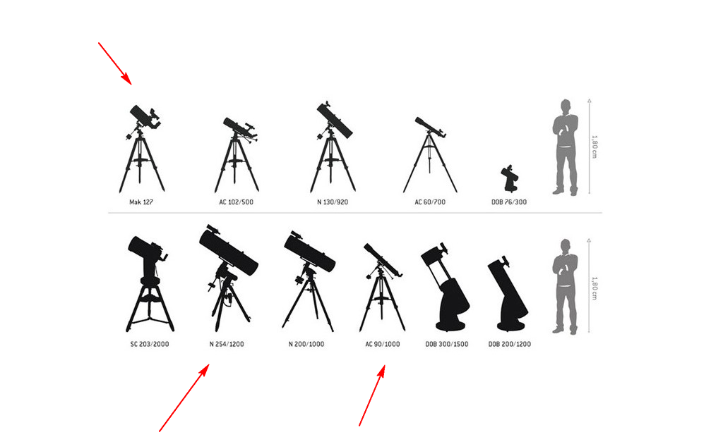

Voila la différence entre une lunette, un mak et un Newton :

Et avec tout ça tu peux sortir ça: photo prise à Lisbonne avec un ciel bien pollué et des lampadaires de partout :D
M42, 222 frames, total 222s

Running man nebula: 84 frames, total 168s
