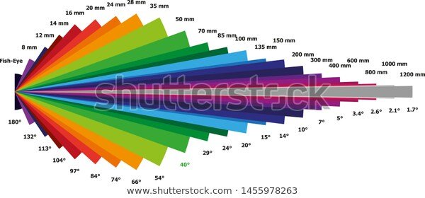

Pour le champ selon la focale, voici un schéma très parlant :
