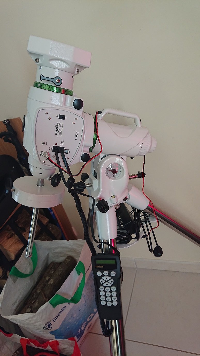

Je rencontre une difficulté pour régler l'a latitude sur la monture je blque environ à 35° et je n'ose pas forcer pour aller jusqu'à 47° (ma latitude)
Mes coordonnées 47.7509915,1.6661329 j'ai eu toutes les difficultés du monde avant de comprendre que la raquette synscan ne prend les coordonnées qu'en degrés et pas en décimal j'ai du convertir.

Pour ton blocage à 35°, as-tu pensé à dévisser la vis du côté opposé de ta monture ? Il faut jouer avec les 2 vis, (sans JAMAIS forcer).

pour finir ne force pas sur les vis , tu en dévisses une pour visser l autre et mettre la monture à tes 47 degrés de latitude . ( elles sont face à face ) ( voir notice c est important de la lire )

Par sécurité, j installerai la monture dans l autre sens,  contrepoids côté pied du trépied.

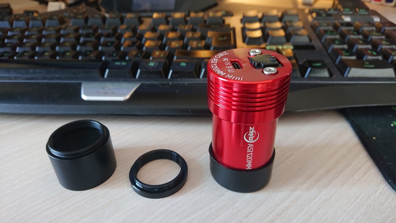

En revanche j'ai une difficulté avec la caméra de suivi, j'ai des petit tube de rallonge mais aucun ne peut se viser sur la dite caméra, du coup je ne sais pas à quoi ils servent.
Voir davantage

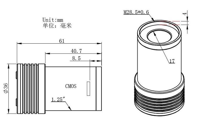

il y a un adaptateur M28,5-CS et un tube allonge.
la bague déjà fixée au bout de la caméra semble être prévue pour recevoir des filtres (28,5)
L'extender 1,25" doit se visser sur la bague M28,5-CS et l'ensemble sur la bague déjà fixée au bout de la caméra

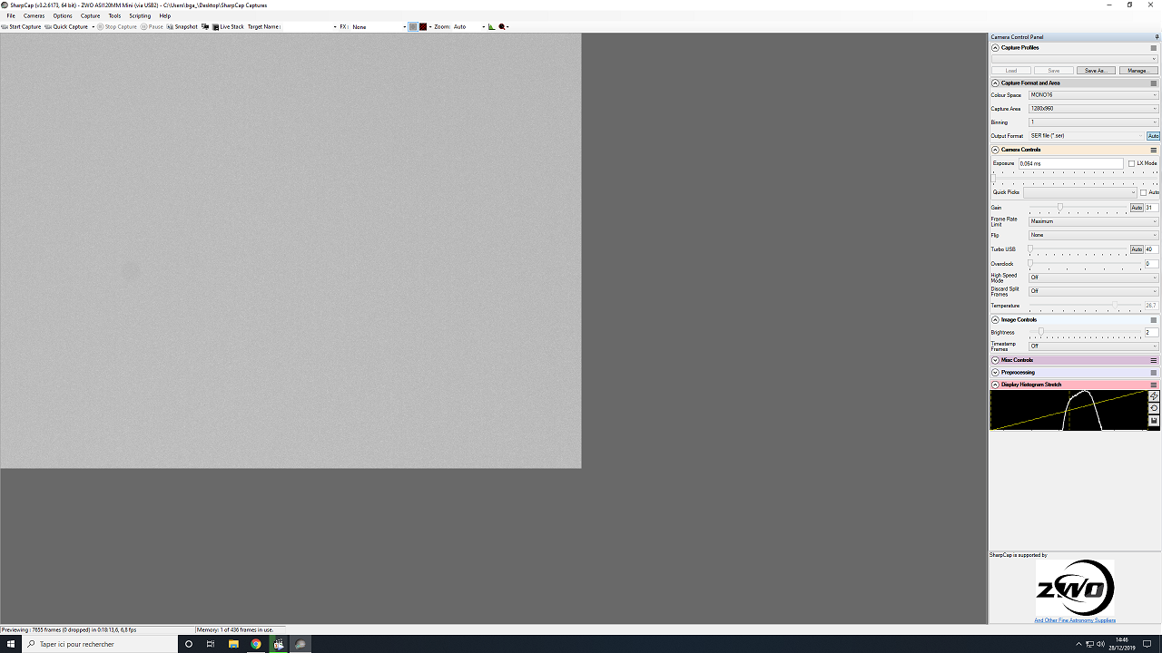

J'ai testé Sharpcap et ça ne change absolument rien, si je pointe au loin en plein jour l'image est totalement cramée même à 0,064ms (c'est la valeur la plus petite possible) d'exposition.
En intérieur effectivement je vois les différence si je joue avec l'exposition mais aucun moyen de faire une quelconque MAP de cette façon je suis un peu perdu, je vais essayé ce soir s'il n'y a pas trop de nuage, je ne sais pas non plus à quel distance je dois enfoncer la caméra dans la lunette guide pour avoir une MAP.

Il faut également diminuer le gain dans Sharpcap.

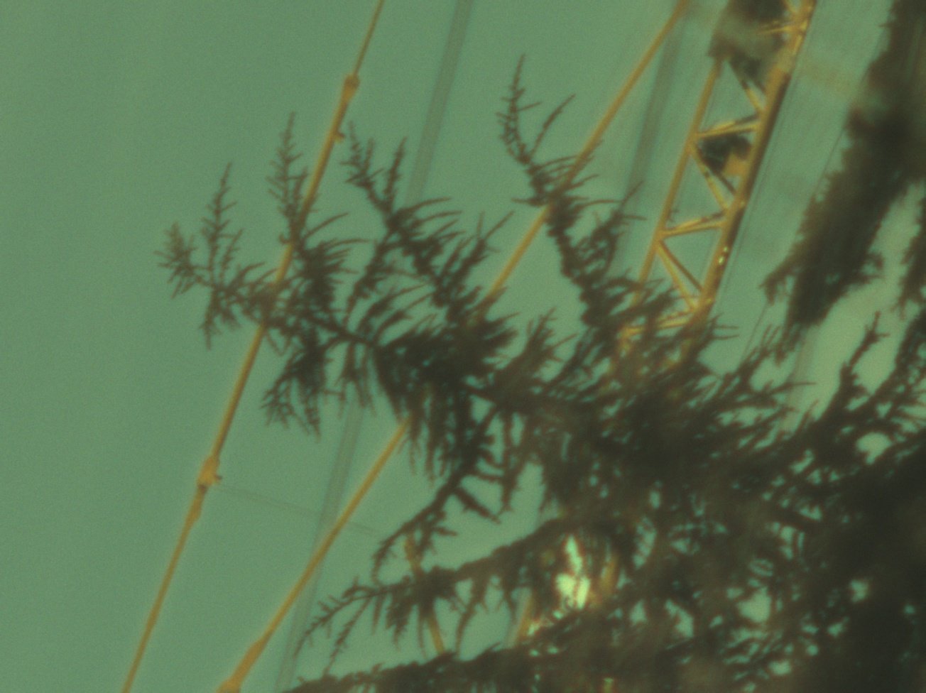

Test fait à la va-vite avec une lunette guide de 50mm (pour info je tenais la lunette de la main gauche et je manipulais Sharpcap avec la droite, et le tout à travers une vitre
Paramètres de prise de vue: expo 0,084 ms; gain 174 camera ASI224
testasi224.thumb.jpg.cb62c8cdf5eab67357b37051da459531.jpg)
Camera enfoncée au max dans le porte-oculaire tu dois pouvoir obtenir la mise au point; sinon ajouter une allonge

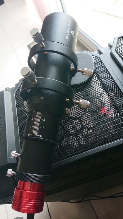

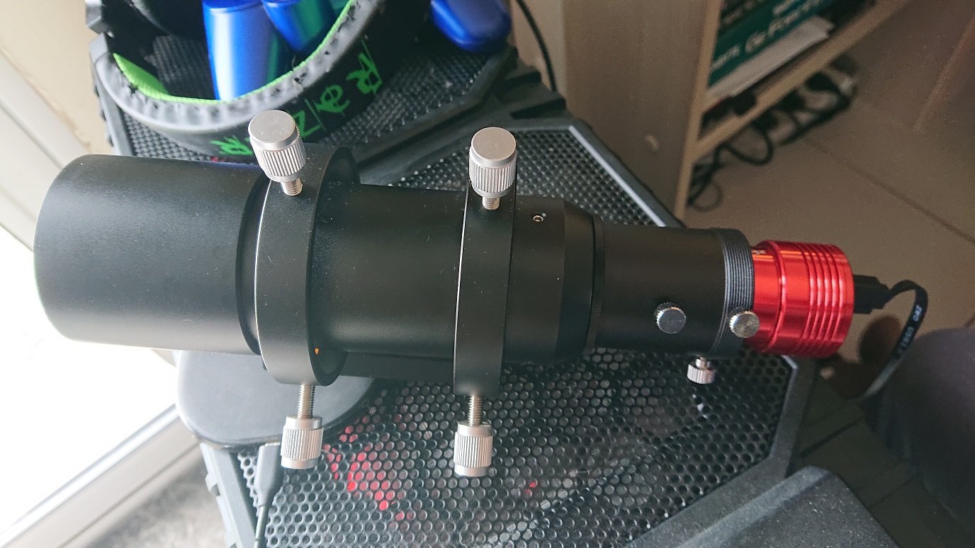

Essaye de mettre la cam dans le chercheur et à la main tu dois pouvoir faire la map (tu vises un objet à un kilomètre au moins, un arbre, un poteau etc...), tu bouges légèrement la cam en l' avançant ou la reculant pour voir.

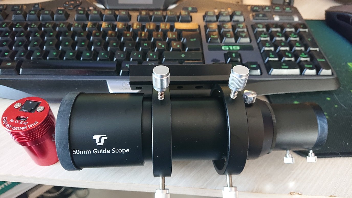

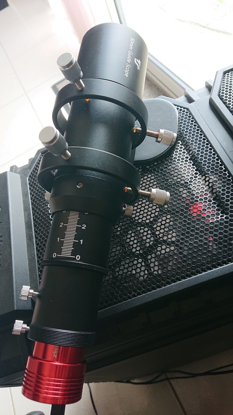

Montre ton montage avec la cam
De mémoire l'avant du chercheur sert bien à affiner la map en dévissant l objectif.
Edit : le PO de la version 50 est sauf erreur coulissant, tu dois avoir une vis pour allonger le PO et donc regler la distance pour avoir la bonne MAP.
Modifié par archange34
Effectivement j'ai bien trouvé la vis coulissante servant à la mise au point et j'ai ajusté le gain, je n'obtient absolument rien que des nuance de gris...pas une seule image nette ou ce qui ressemblerait à du paysage.
Voilà les photos :
J'ai même vissé l'allonge pour tester, absolument aucun changement je désespère...
J'ai des bagues dont j'ignore l'utilité, c'est noté : AC 70.20 ou encore AC 70.10
Modifié par QualQuek
Vise tu un objet a plusieurs centaines de metres ?
A mon avis la MAP doit être beaucoup plus proche du chercheur et pas le PO si éloigné.
C'était juste pour te montrer sur la photo, et oui je suis en campagne j'essaie de viser les arbres les plus loin possible mais je n'obtient que des formes floues dans le meilleur des cas...
